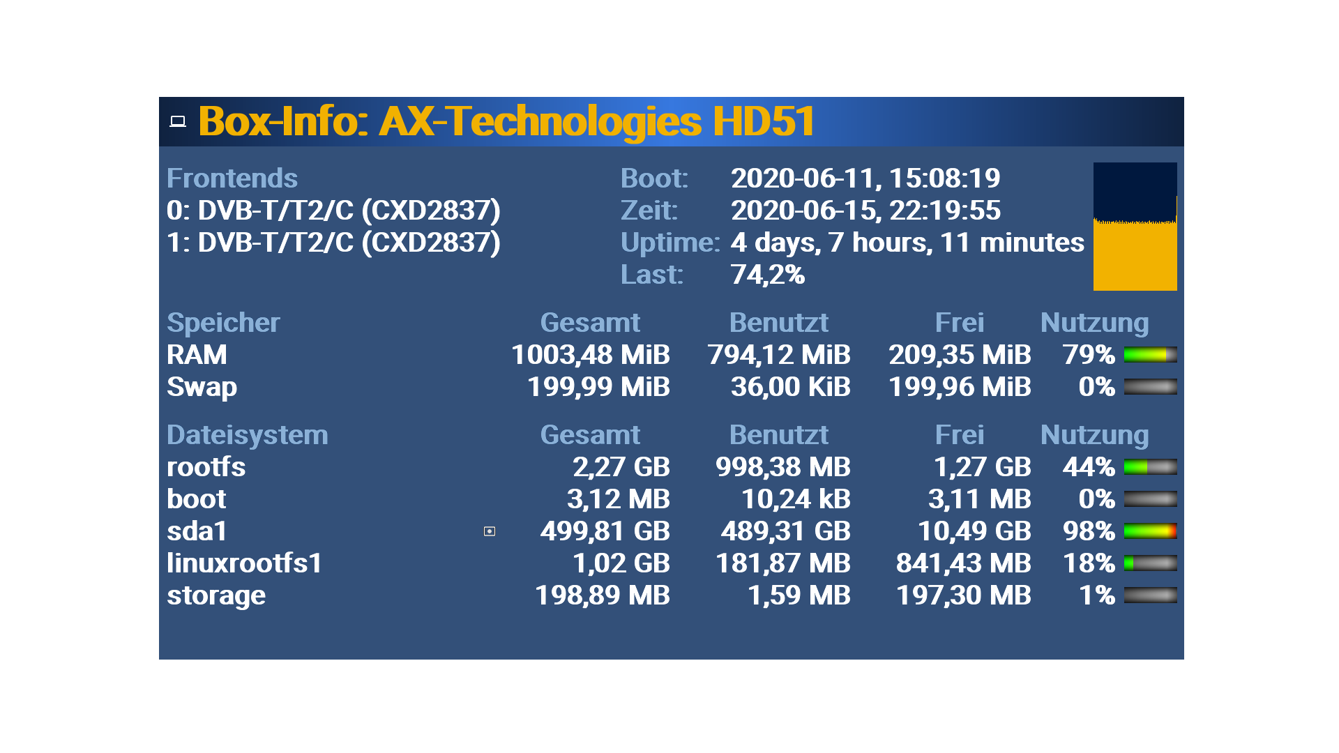

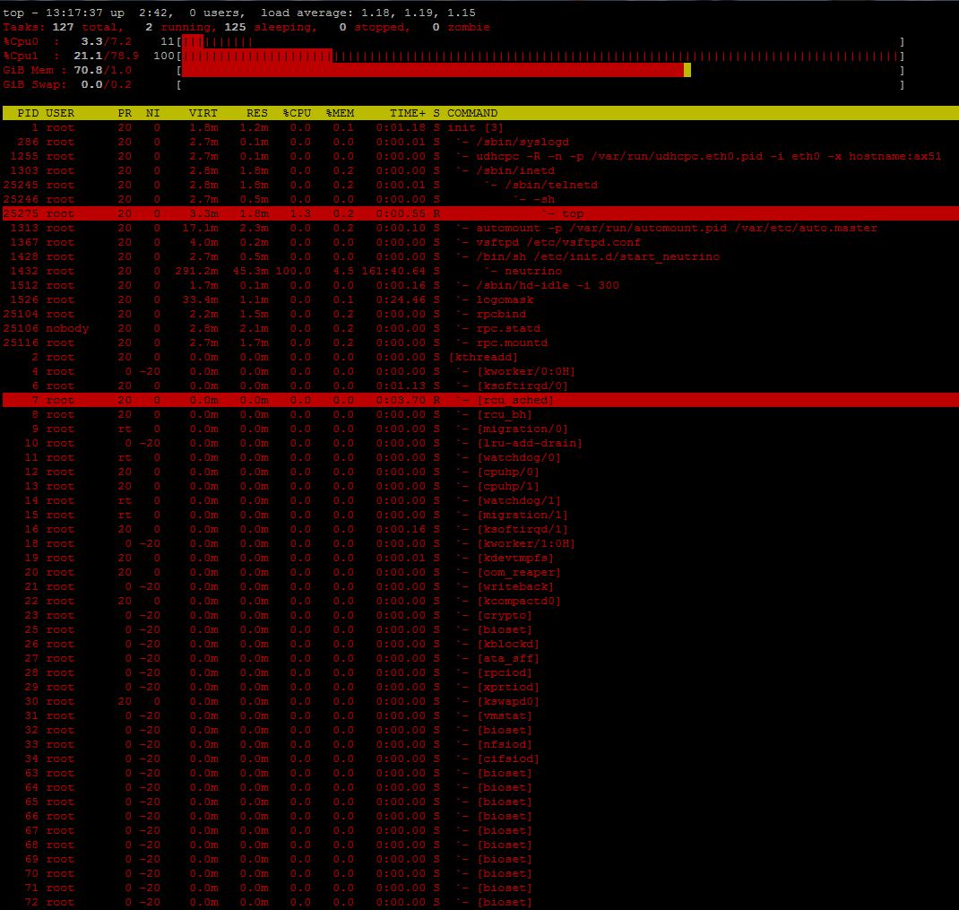

- Beiträge: 925
- Has thanked: 18 times
so wirklich glücklich bin ich aber trotzdem nicht, auch wenn alles funktioniert

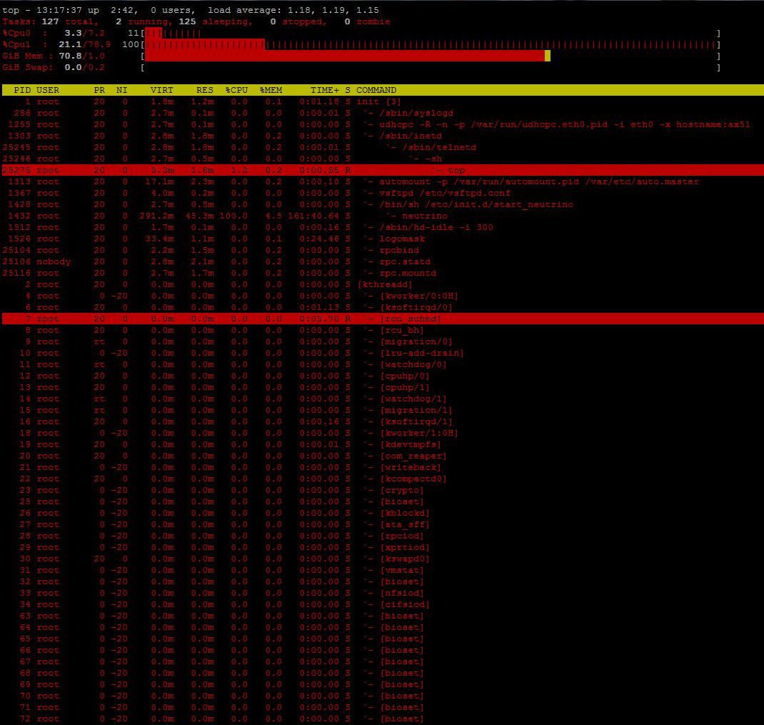

macht mir gerade von der Performance her einen leicht hängenden Eindruck, weshalb ich mal in die Box-Infos geschaut habe und gesehen habe, dass die Auslastung so bei ü50% liegt.
Mal TOP via Telnet aufgerufen, da sieht man beim Prozess "-neutrino" eine CPU Load von 100 angezeigt. Deaktivieren von NFS-Server, Fritzcallmonitor und einem weiteren privaten Addon haben daran nichts geändert, auch nicht das unmounten von USB-Stick und HDD. Box rebootet, aber direkt das gleiche Umgestellt auf das alte Image vom 25.04.20 und da gab es das Problem noch nicht. Also für mich nicht zu erkennen wo der Fehler liegt, aber irgendwas stimmt da immer noch nicht, auch wenn CEC als solches jetzt wieder korrekt funktioniert.

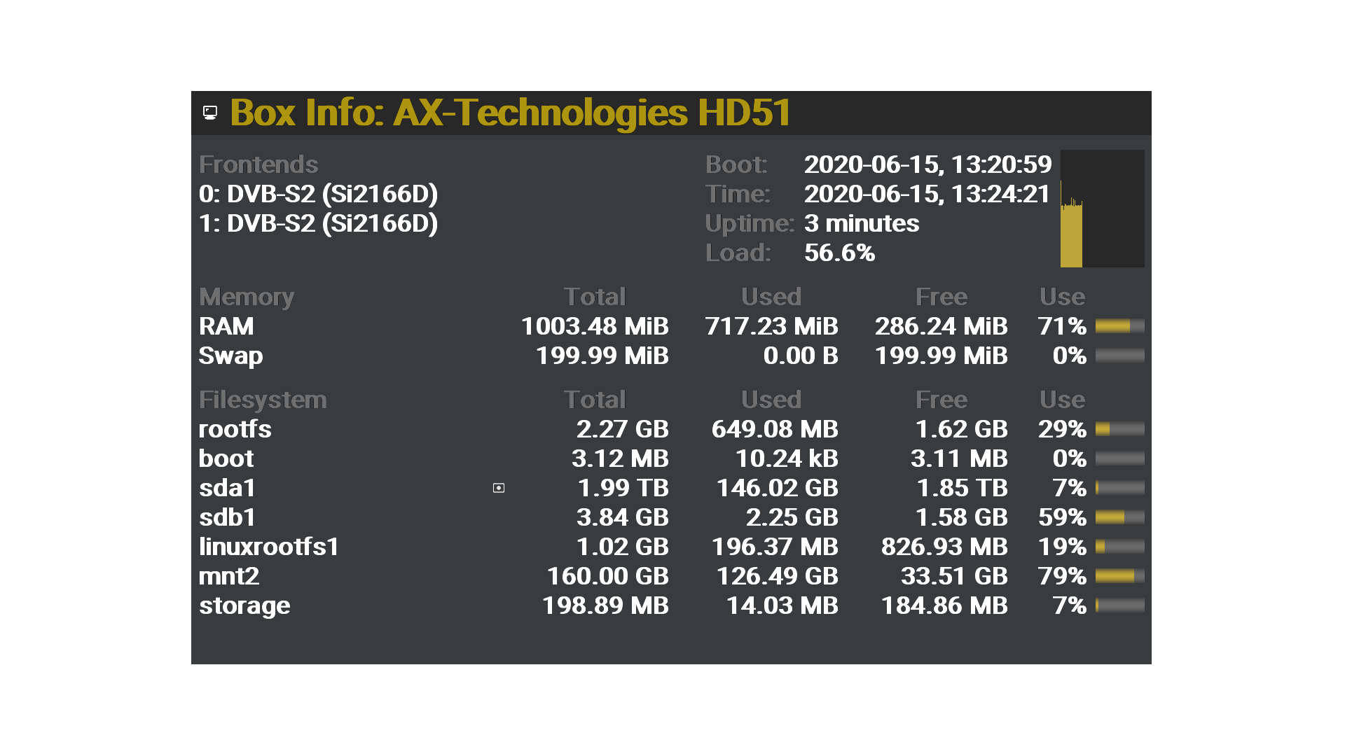

- Beiträge: 925

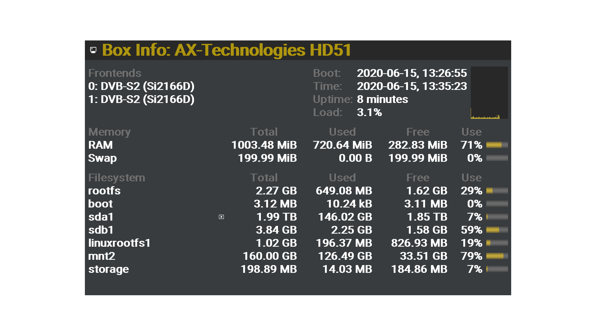

ja aber wie auf dem letzten Screenshot der Box-Info zu sehen in meinem Posting, liegt mit dem alten Image die Last bei ca 3% und das war bislang auch immer üblich bei mir, also auch bei den alteren Images immer so 2,5 bis 5% vielleicht mal 6% - und das natürlich bei aktivem CEC, logisch.
Also man kann das Problem sicherlich nicht grundsätzlich auf die CEC-Funktion schieben, vorstellbar wäre aber, dass es weiterhin noch nicht korrekt funktioniert seit dem "CEC-Update" (das war glaube ich so Ende Mai/Anfang Juni).

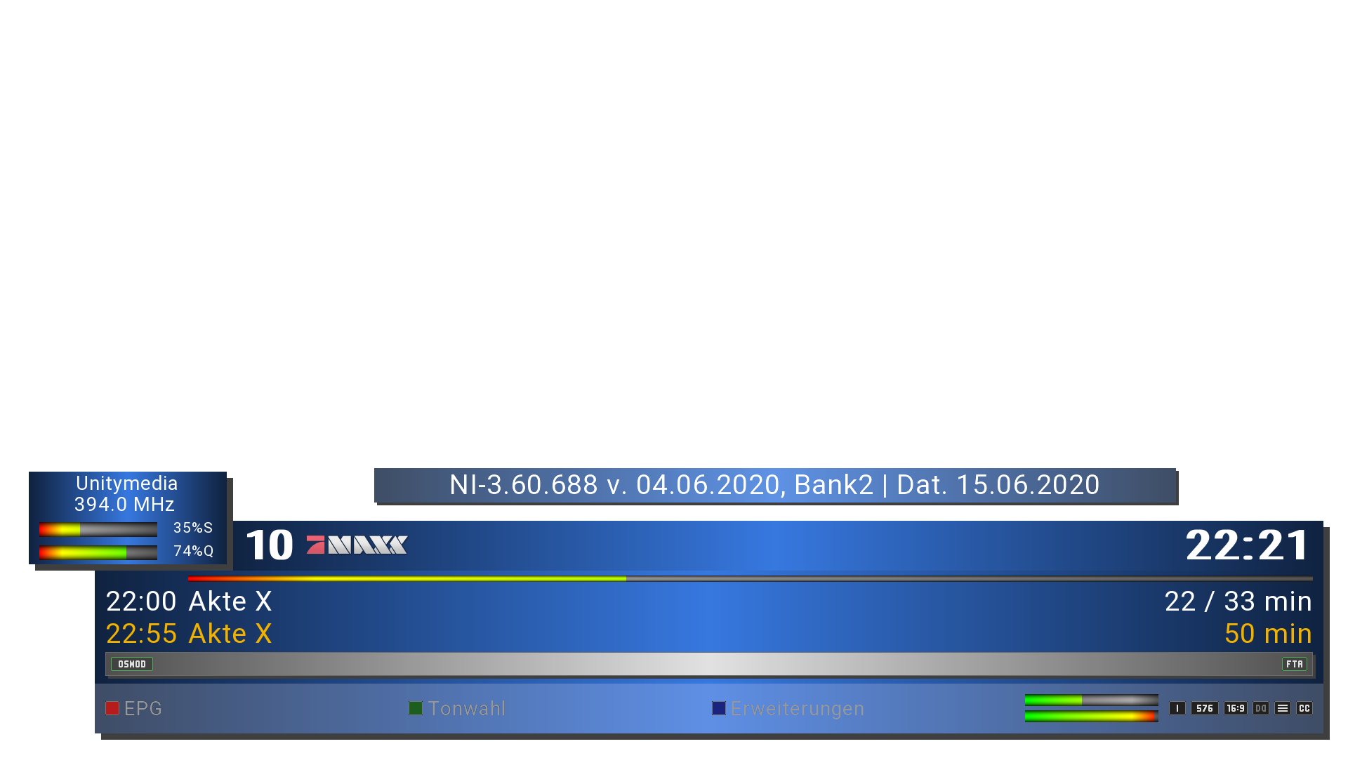

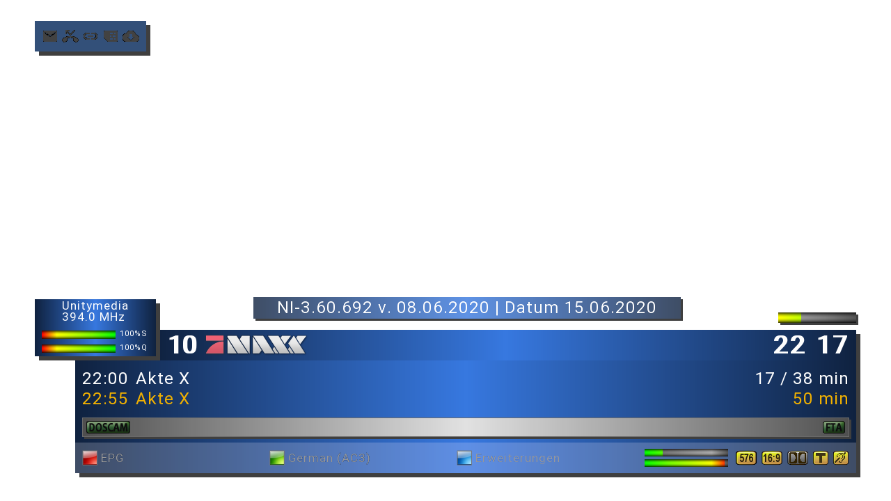

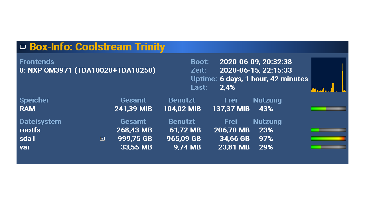

- imi8mm
- Beiträge: 509
- Wohnort: Hessen , Mbg.

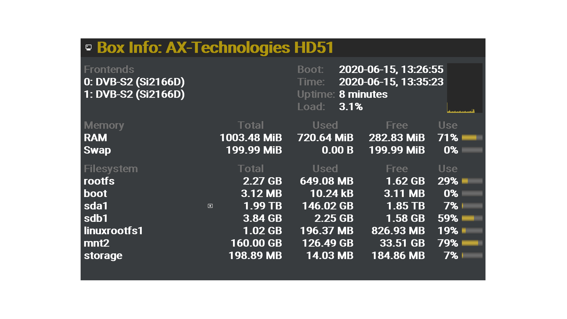

Habe heute ebenfalls die Last überprüft , bei der AX HD51 und bei der CST Trinity ,
es sind verschiedene Nightlies , siehe Screenshots :
CST Trinity AX HD51 Grüsse - imi8mm
