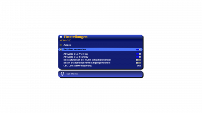

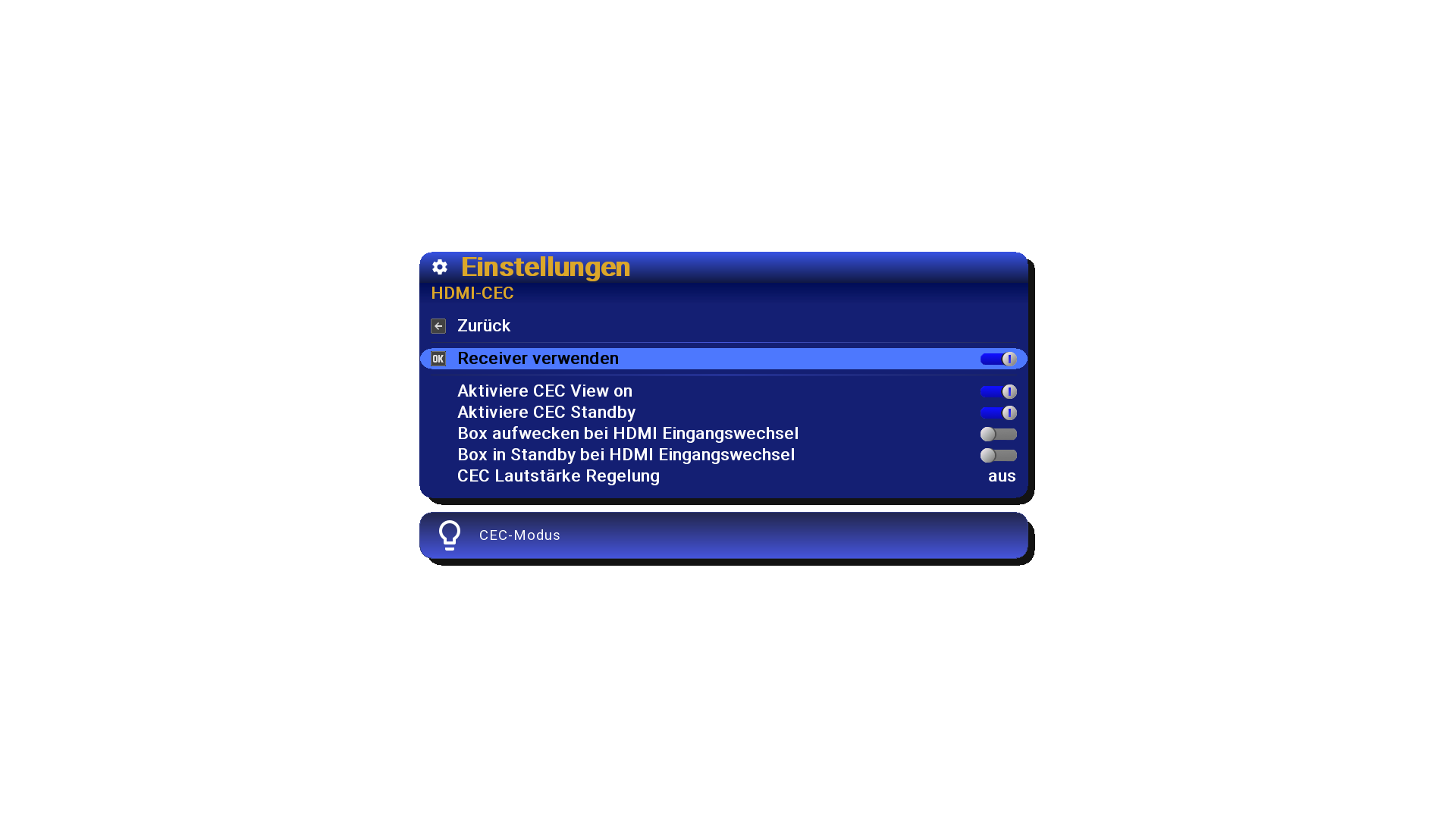

folgendes haben meine versuche ergeben...
testumgebung:
zgemma h7s mit :NI:-nightly von heute
ohne hdmi-cec nimmt die box aus dem deepstby problemlos auf.
nach einer fta aufnahme fährt die box auch wieder in den deepstby
nach einer "speziellen" stream-aufnahme fährt sie allerdings nicht wieder runter in den deepstby.
die aufnahme ist zu diesem zeitpunkt dann alllerdings korrekt gemacht worden.
mit eingeschaltetem hdmi-cec (screenshot) fährt die box zur aufnahme nicht korrekt hoch.
zum timerstart rutscht die box unbedienbar in die bereits von @gauloises beschriebene endlosschleife.
nimmt man die box dann kurz vom strom und läßt sie wieder hochfahren startet die aufnahme allerdings entsprechend verzögert.
hier noch das log der endlosschleife......

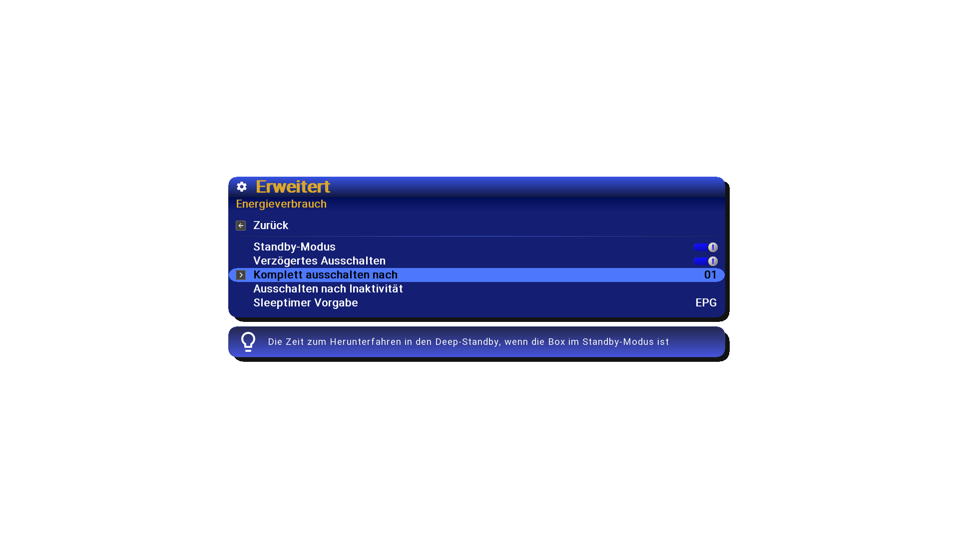

Beiträge: 306
Has thanked: 9 times
Been thanked: 5 times
dryeye hat geschrieben: Do 1. Dez 2022, 11:58
Um das zu umgehen, stell die box so ein das sie normalen standby macht und dann nach einer Minute in den deep fällt.
Startkanal festlegen wäre auch gut. Das funktioniert.
Weiß nicht wie das woanders läuft, aber wenn ein Stream im vordergrund läuft und man startet den Movieplayer
säuft die HD51 ab. Gleich oder später.
Um das zu umgehen lass ich den Movieplayer beim starten des Films auf einen fta Sender umschalten.
2 * Kathrein UFS 913
1 * Coolstream Neo² Kabel
Beiträge: 1463
Has thanked: 48 times
Been thanked: 23 times
@thc04
danke
thc04 hat geschrieben: Do 1. Dez 2022, 14:28 Um das zu umgehen, stell die box so ein das sie normalen standby macht und dann nach einer Minute in den deep fällt.
meinst du so...?
thc04 hat geschrieben: Do 1. Dez 2022, 14:28 Um das zu umgehen lass ich den Movieplayer beim starten des Films auf einen fta Sender umschalten.
wie hast du das eingestellt?
Beiträge: 306
Screenshot kann ich nicht sehen, aber da kann man nix falsch machen.
/usr/share/tuxbox/neutrino/control
Da liegen die verdächtigen.
Im Movieplayer.start
Einfach zusätzlich zu dem anderen Zeuch da mit pzapit umschalten.
So schaltest du ins Bouquet 1 auf Sender 6
#!/bin/sh
service tuxcald stop
service tuxmaild stop
pzapit 1 6

meinst du so...?
wie im screenshot realisiert klappt es nicht....box fährt nach der stream-aufnahme nicht in den deepstby....
wie hast du es realisiert?
