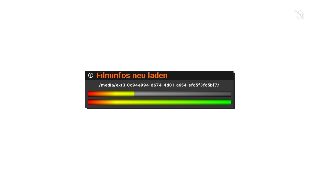

Guitarrero hat geschrieben: So 5. Mär 2017, 17:45 Deine Reaktion hierauf ließt sich nicht gerade sehr Nett.
Naja, du bist von deiner Antwort genauso überzeugt, wie ich von meiner.
Die ProgressWindows, die da zum Einsatz kommen, hat dbt eingebaut und keiner hat damit 15 Sekunden längere Ladezeiten. Abgesehen von dir.
Was soll ich da noch großartig dazu schreiben?
Hier rasseln die Balken durch. Ich hab ungefähr 400 Aufnahmen auf der Platte. Wenn sie schläft, dauerts länger ... ist sie wach, geht's ratzfatz.
Beiträge: 1244
Has thanked: 15 times
Miky hat geschrieben: So 5. Mär 2017, 17:55 Dafür ist der untere Balken der Fortschrittsanzeige kaputt. Allerdings ist das gerade nicht das ganz aktuelle Image gewesen, da läuft der Flash gerade.
Ist auch bei aktuellem Image kaputt. Der untere Balken ist im linken Bereich nicht von Anfang an da, sondern der linke Anteil kommt erst etwas später dazu.

Danke Miky. Ich habe sehr viele Verzeichnisse unter anderem auch von der NAS und jeweils die HDDs von anderen Boxen.
Ich kann ja nur über den Unterschied von vorher zum jetzigen Image schreiben. Dafür teste ich ja immer die neuen Images.

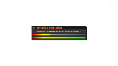

Guitarrero hat geschrieben: So 5. Mär 2017, 15:58 Habe heute noch etwas bemerkt als ich einen aufgenommenen Film schauen wollte. Beim Start des Moviplayers kommt ja immer Filminfos werden geladen.
Dies erscheint jetzt mit einem Ladebalken und man sieht wie er die Verzeichnisse durchsucht. Das schlechte daran ist jetzt nur, dass es einige Zeit mehr beansprucht als vorher.
Ist mir heute auch aufgefallen, nachdem ich auf RR vom 05.03.upgedated habe..... :wink:
Dauert bei mir vllt. gefühlt ein paar Seconds länger wie mit vorherigem RR, aber das stört mich nicht.... :grinning:

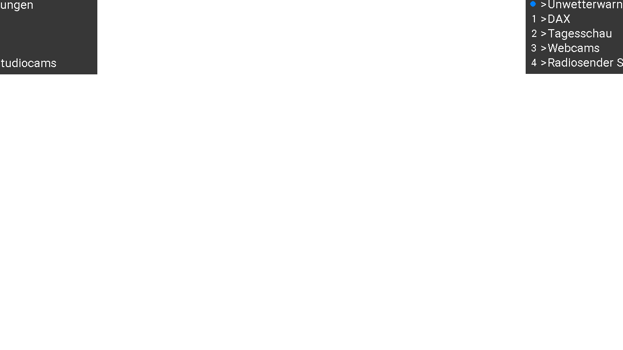

Eine Sache ist mir gestern Abend doch noch aufgefallen:
CS-Tuxwetter erscheint nach Aufruf bei mir so....... :disappointed_relieved:
putty - CS-Tuxwetter.log.txt
(1.39 KiB) 385-mal heruntergeladen
