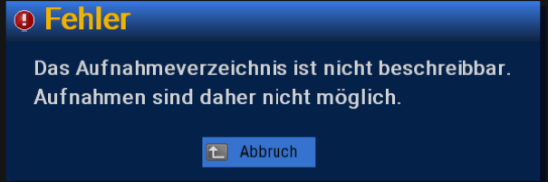

Seit 3.0 Image habe ab und zu Probleme mit der Fehler
Das Aufnahmeverzeichniss ist nicht beschreibbar.
Aufnahmen sind daher nicht möglich.
Egal ob ich Manuell oder über Timer starte.
Wenn ich der Fehler mi "OK" bestätige und nochmal Manuell starte , Aufnahme wird gestartet.
Vorgekommen ist auch , das die xml-Datei zum Aufnahme nicht eingelegt ist.
Aufzeichnungen sind als Moveplayer angezeigt.
Ich habe kurzlisch auf NG 2.6 geflash ( Woche getestet ) und hatte ich keine Aufnahme Fehlermeldungen.
S.M.A.R.T. zeigt das die Festplatte OK ist. Keine Bad Sectoren.
Wie kann man herausfinden wo der Fehler liegt ?

Zu 1: Funktioniert hier tadellos. Bitte Log und Sample beifügen damit SatBaby das ggf. debuggen und fixen kann.
Zu 2: Klingt nach Problemen im Zusammenhang mit dem Aufnahmemedium. Ggf. Festplatte mal neu mit ext4 formatieren. Zusätzlich sollte auch hier ein Log gemacht werden.
