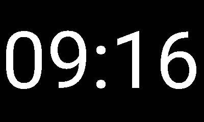

Re: VU+ Uno 4K SE DVB-C erste Eindrücke mit NI Image
Verfasst: Sa 4. Jul 2020, 13:44
von Gorcon
Irgendwie ist die Anzeige noch nicht wie sie vorher war.
So sah sie vorher bei mir aus:
und jetzt so:
Verfasst: Sa 4. Jul 2020, 14:12
von vanhofen
Das alte Design kannst du in den GraphLCD-Themes einstellen. Spiele da mal bissel rum. Ich finde das, was redblue-pkt da erfunden hat, eine schöne Sache.
"default" musst du wählen.
Verfasst: Sa 4. Jul 2020, 18:00
von Gorcon
Ich habe default eingestellt gehabt.
Mit viel spielen habe ich jetzt wenigstens noch den Vortschritsbalken, die Uhr (obwohl eingeschaltet) bekomme ich aber nicht.
Kann man diese "Microschrift" irgendwie abschalten? die kann man eh kaum lesen.
Verfasst: Sa 4. Jul 2020, 19:59
von vanhofen
Du hattest nicht default eingestellt, denn du hast in deinem Screenshot ja ein Hintergrundbild. Default hat das nicht.
Und nein, die Microschrift, wie du sie nennst, ist nicht abschaltbar.
Das, was du da bei mir in dem Shot siehst, ist das default, was bei uns mitgeliefert wird. Das ist ohne Basteleien einfach so einstellbar. Warum du rumbasteln musstest, um einer Progressbar zu sehen, erschließt sich mir nicht.
Verfasst: So 5. Jul 2020, 13:32
von annie
Ich hab auch so eine Uno 4K SE, das Display ist ziemlich klein.
Hab mir die Standbyuhr so groß wie möglich gemacht
Im normalen Betrieb lasse ich nur Logo's anzeigen,
das Display ist für mehr Informatioen einfach zu klein mit seinen 62 mm Diagonale.
