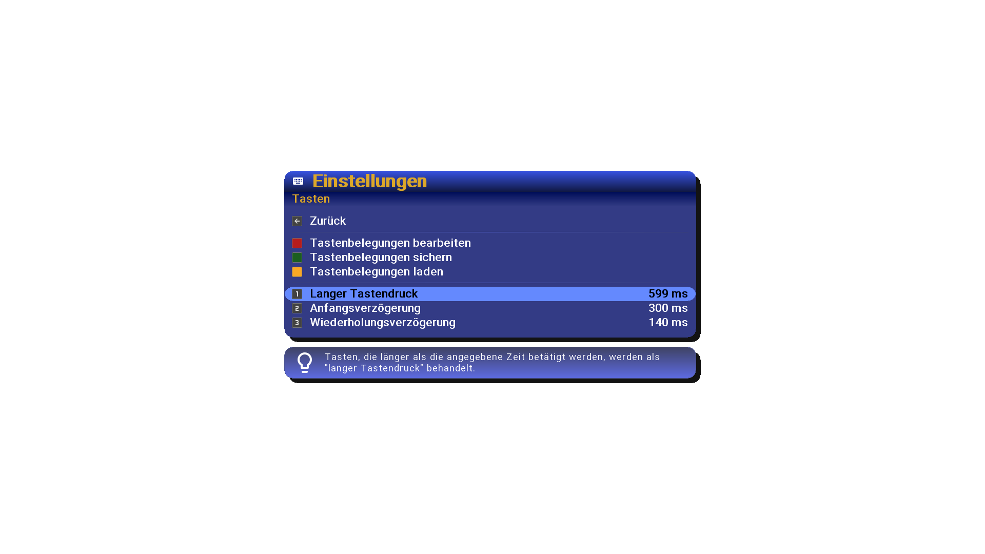

@gorcon
hast du mal probiert "langer tastendruck" auf "ein" zu stellen?
du musst den wert über 500ms setzen ...damit die funktion aktiviert ist.
siehe screenshot....
evtl. werden ja damit .... wenn du etwas zu lange auf die FB drückst ........
deine überschießenden menüaktivierungen eingedämmt?!

Re: VU+ Uno4KSE Bugs
Ja, aber dann wird ie Bedinung mir viel zu langsam.
Normal gibt die FB ja immer 2 IR Impulse aus (Bei normal kurzem Druck). Die CPU der Receiver ist aber so schnell das auf beide reagiert wird.
- Beiträge: 1463
- Has thanked: 45 times
- Been thanked: 23 times
......deshalb ist es m.E nur möglich das thema abzuschließen ......
indem du über die drei werte einen für dich akzeptablen und in der alltags-bedienung funktionierenden einstellungs-kompromiss findest.
dabei kann dir aus dem forum allerdings niemand helfen....
wenn du die passenden werte dann aber einmal für dich gefunden hast und so stehen lässt....wirst du dich da sicher daran gewöhnen.
ich wünsche dir alles gute dabei!
- Beiträge: 3161
- Has thanked: 173 times
- Been thanked: 47 times
Leider gibt es keinen Wert der mich zufrieden stellt. Ist alles ein schlechter Kompromiss. Entweder ist die Box dann so langsam wie eine D-Box2 mit Original Betriebssystem oder unbedienbar.
Ein Bug ist es aber auf jedenfall da die Box nicht beide Impulse auswerten sollte (was siew unter Enigma auch nicht tut).

So ich habe eine Erfolgsmeldung:
Ich habe jetzt meine Logitech Modifiziert und die Befehlswiederholung von Standard 3 auf 1 heruntergestellt. Dann bei der Box die Anfangsverzögerung auf 150 und wiederholung auf 50 gesenkt. Jetzt prellt scheiunbar nichts mehr. Nur die bedienung ist noch etwas hackelig, genau das was Du beschreibst. Man kann am blinken derPowerLED auch sehen das ab und zu die Box nicht ganz nachkommt.
Aber damit kann ich erstmal "leben" (vorher war das nicht der Fall.
Mit der Original FB könnte man die Box jetzt aber praktisch garnicht mehr richtig nutzen da die die IR Befehle immer wiederholt, es sei denn man tippt extrem kurz.
Gibt es eigentlich schon eine Idee woran es liegt das man keine zwei Aufnahmen machen kann? (trotz FBC Tuner)? Ich wollte demnächst ein paar Serien (mehre Folgen laufen direkt hinter einander) aufnehmen aber da wollte ich die Folgen einzeln haben.

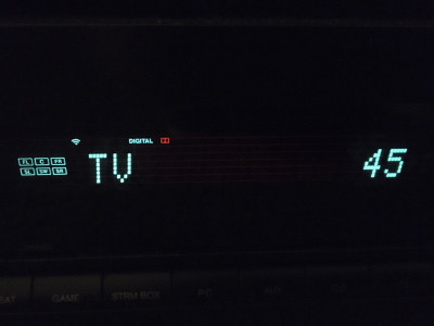

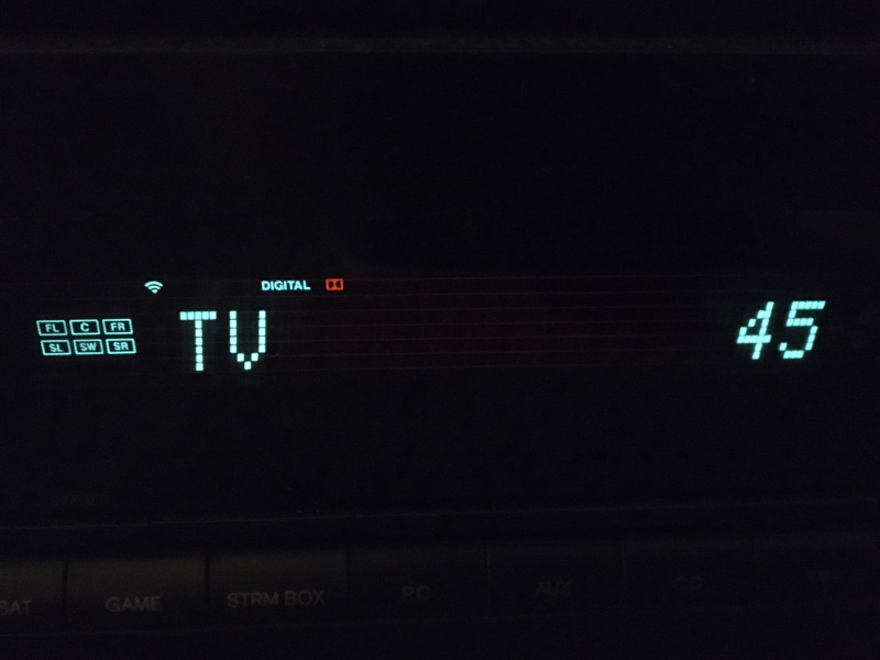

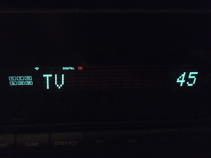

So, ein weiteres Problem:
Ein anderes Gerät am AV läuft mit dem Kabel/Eingang.
- Kein Audio per LWL
Zuletzt geändert von Gorcon am Mi 25. Dez 2019, 17:54, insgesamt 1-mal geändert.

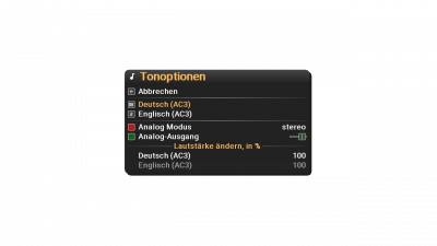

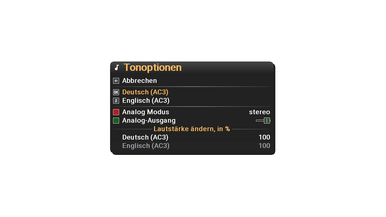

@tannen, geht bei Dir Audio über den LWL?
Anderes als darüber lässt sich mein AV leider nicht betreiben da er über HDMI generell kein Audio unterstützt.
- tannen
- Beiträge: 568
- Wohnort: Sandbox
- Box: Holzbox
- Been thanked: 28 times
über Toslink funzt bei mir alles ohne Probleme
mein AV hat auch keinen HDMI Eingang...
