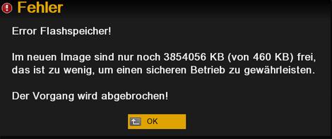

Bei 98% wird er online nichts drauf bekommen...die Box meldet dann zu wenig Speicherplatz...
Erst das alte Image bereinigen, dann online neu installieren und danach dann die Sicherungen rein.
Liegt er dann immer noch so hoch, sollte er mal überprüfen, ob das was er drauf hat, auch wirklich benötigt wird.

hab was gefunden, habe in der BIN 5 alte doscam versionen mit drin gehabt, gelöscht, jetzt liege ich bei 88%

Hey, bekomme auch nen Fehler, dass das Image zu groß ist. Hab aber keine 5 Doscam´s im bin-Ordner. Wie kann ich das Image bereinigen?

wenn du einen USB Stick dran hast, dann könntest du das Updateverzeichnis ändern von /tmp nach "dein USB-Stick". Dann wird das update auf den Stick kopiert und von dort aus geflasht.
Kann man unter
Service --> Software-Aktualisierung --> Update-Einstellungen
einstellen

hab zwar keinen Stick dran, aber ne HDD. Hab das Verzeichnis geändert (danke für den Tipp), Fehlermeldung bleibt jedoch.
edit: hab jetzt gesagt, dass er die Einstellungen nicht übernehmen darf, jetzt funzt es.
