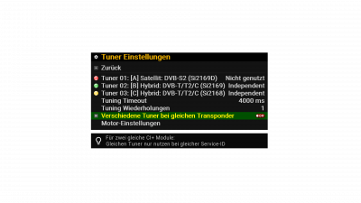

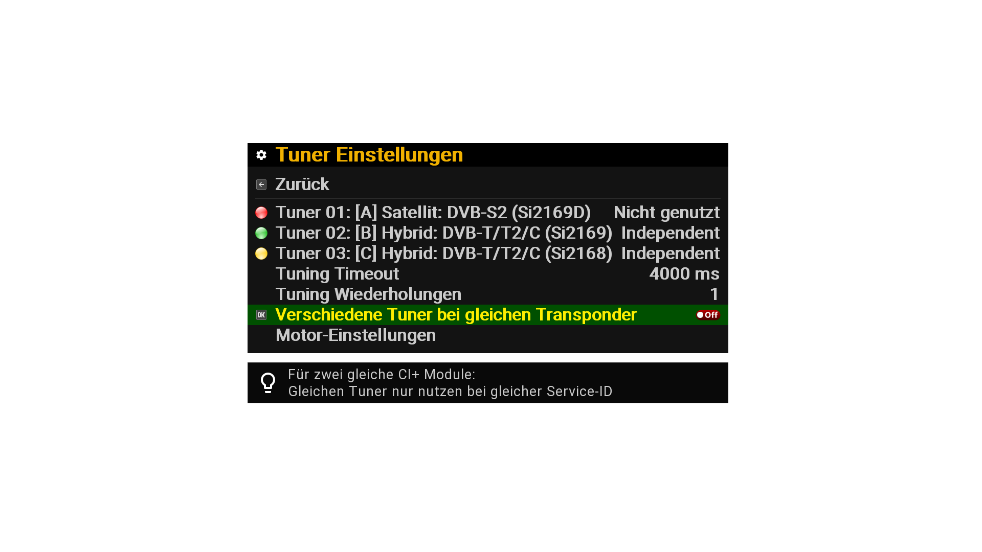

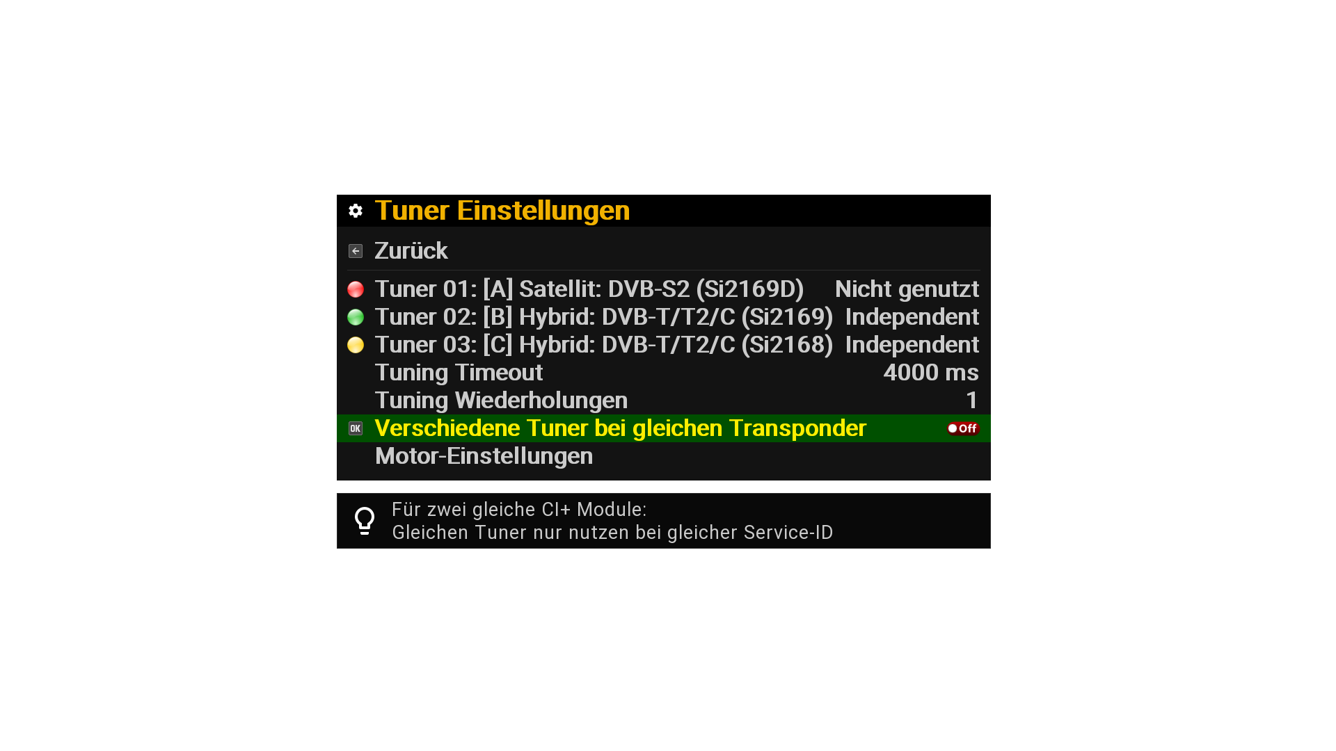

Wie bereits nun mehrfach geschrieben: unter Tunereinstellungen ist das zu finden und nennt sich noch immer "verschiedene Tuner bei gleichem TP". Und das funktioniert definitv, selbst getestet und hier seit Jahren auch so im Einsatz.

BPanther hat geschrieben: Di 4. Apr 2023, 19:55 Wie bereits nun mehrfach geschrieben: unter Tunereinstellungen ist das zu finden und nennt sich noch immer "verschiedene Tuner bei gleichem TP". Und das funktioniert definitv, selbst getestet und hier seit Jahren auch so im Einsatz.
Das hatte ich immer so eingestellt funktioniert aber halt nicht immer. (bei Tests fast zu 90% im Betrieb aber "gefühlt" fast nie).
Been thanked: 72 times
Re: Handling von FBC-Tunern
Hier klappts so problemlos. Keine Ahnung warum das bei Dir nicht immer will...
