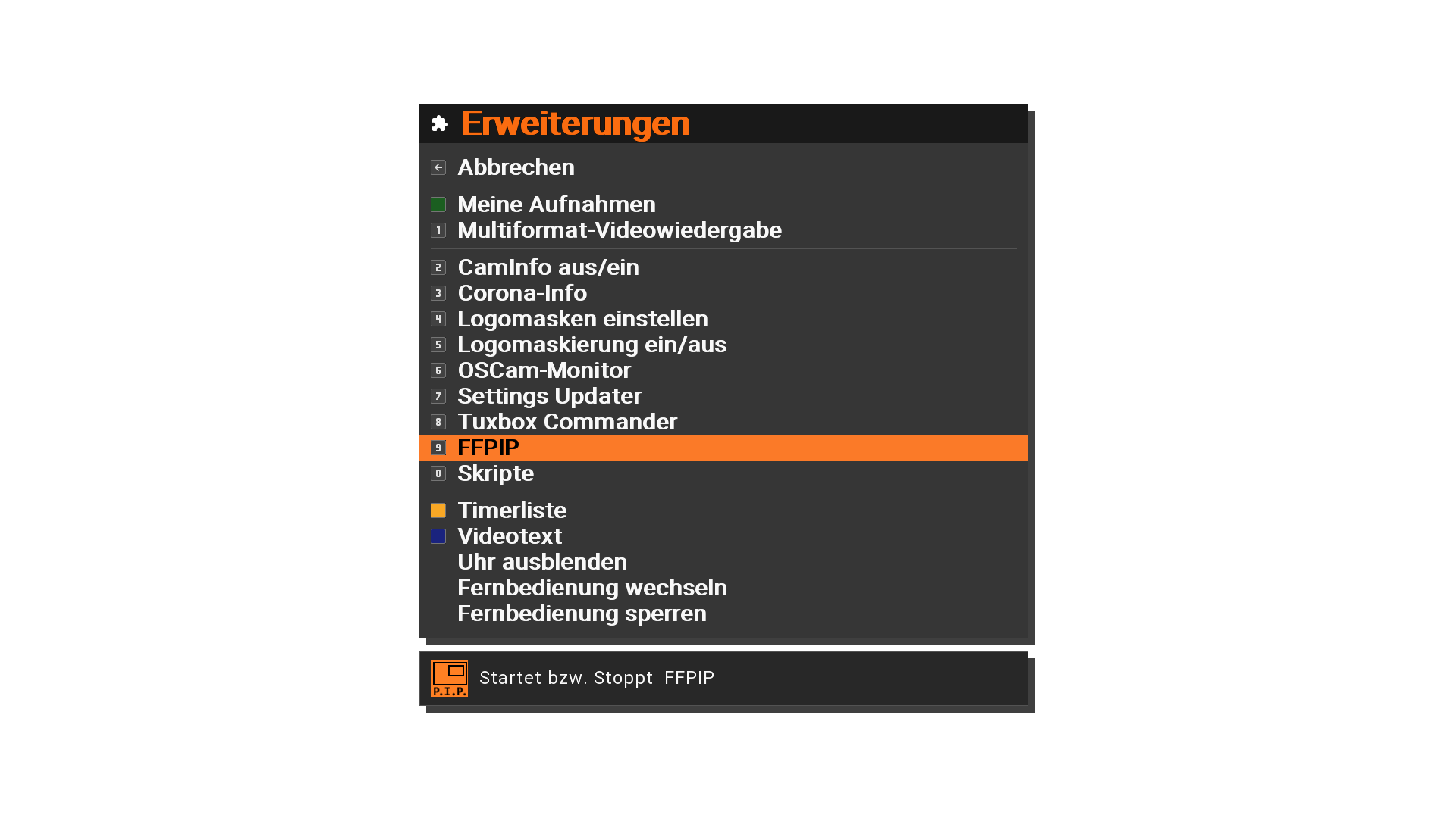

wegen @annie's Bildchen, habe beschlossen das Projekt umzubenennen in FFpip oder FFPIP
Da ich ja noch Funktionen hinzufügen möchte, muss ich eine Auswahlmöglichkeit haben.
Also LUA oder gibt die msgbox noch was her was ich noch nicht weiss, dass ist jetzt die Frage....

@ Gorcon: nein, für den Framebuffer.
@ ice32: da gibts das Readme zur Msgbox, die kann noch ein wenig mehr: https://github.com/neutrino-images/ni-n ... ter/msgbox

also Shellskripte waren ja jahrelang Standard, deshalb wurden da so einige feine "Plugins" für programmiert, um eine Menubedienung ähnlich der von Neutrino zu ermöglichen. Findest du alle dort im Plugin-Repo (zB noch input und getrc, im weitesten Sinne auch Shellexec und Tuxwetter).
Lua-Plugins sind aber natürlich der modernere Weg, weil die "näher an Neutrino dran" sind, weil sie im Kontext von Neutrino laufen und somit Zugriff auf Neutrinofunktionen und andere Interna haben. Die Hife zur Lua-Api findest du im Tuxbox-Wiki (wenn leider auch ein wenig veraltet afaik).
Insofern müsstest du selbst entscheiden, je nach dem, was du noch vorhast, und dann den für dich leichteren Weg wählen. Prinzipiell gangbar wären wohl beide Ansätze...

naja, mir schwebt vor, webcam in FFpip, sowie Bildschirm tauschen.
Wenn in FFpip was läuft, was mich interessiert, mach ich ein rezap > Taste 0
Seitdem ich FFpip habe läuft das eigentlich immer bei mir nebenbei.
Im Start-verhalten möchte ich nichts ändern, jedoch beim beenden wäre eine kleine
Auswahl nicht schlecht.
Mal sehen, was die anderen so Denken bzw. was sie möchten, ich pass mich da an.
LG ice32
