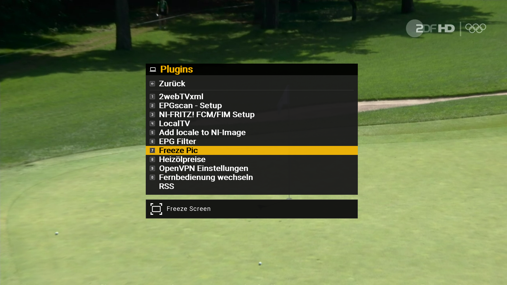

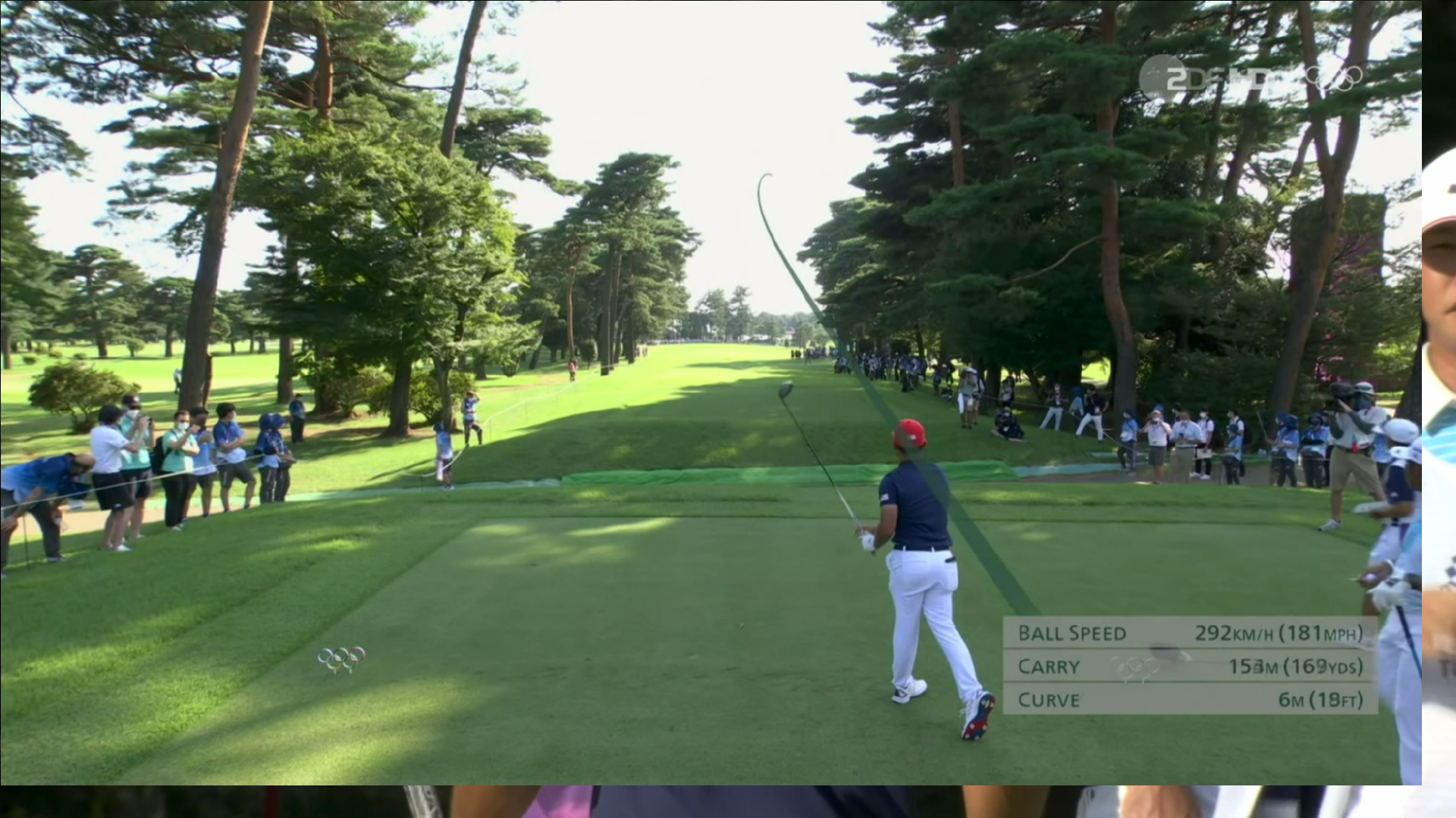

funktioniert :wink:
ok satbaby ich habe das gemacht sieht aber komisch aus jetzt
Beiträge: 600
Beitrag von satbaby »
Du hast Dein Bildbereich bei OSD Einstellungen nicht eingestellt.
Dann muss man noch GetSize nehmen.
diff --git a/scripts-lua/plugins/freeze/freeze.lua b/scripts-lua/plugins/freeze/freeze.lua
index 08a545a..68a7b13 100644
--- a/scripts-lua/plugins/freeze/freeze.lua
+++ b/scripts-lua/plugins/freeze/freeze.lua
@@ -19,14 +19,14 @@ if ret == CURL.OK and data == "ok" then
        local ss = "/tmp/screenshot.png"
        local sf = "/tmp/screenfreeze.png"
        if fh:exist(ss, "f") then
-               local cp = cpicture.new{parent = nil, x = 0, y = 0, dx = 0, dy = 0, image = ss}
-               cp:paint()
+               local picW,picH = n:GetSize(ss)
+               n:DisplayImage(ss,1,1,picW,picH)
                fh:cp(ss, sf, "a")
                os.remove(ss)
                local msg, data = nil, nil
                repeat
                        msg, data = n:GetInput(500)
                until msg == RC.ok or msg == RC.home or msg == RC.setup
-               cp:hide()
+               n:PaintBox(-1,-1,-1,-1,COL.BACKGROUND)
        end
 end
[b][/b]
Beiträge: 3202
Has thanked: 73 times
Been thanked: 127 times
Wer es mit "Blitzlicht" mag:
+	n:PaintBox(-1, -1, -1, -1, COL.WHITE)
	local fh = filehelpers.new()
Die Änderungen von Jacek checke ich heute Abend mit ein.
satbaby jetzt passte es osd ist 1920x1080 ich habe die zeile geändert in n:DisplayImage(ss,0,0,picW,picH)
statt n:DisplayImage(ss,1,1,picW,picH) und habe kein rand mehr osd 1280x720 funktioniert auch

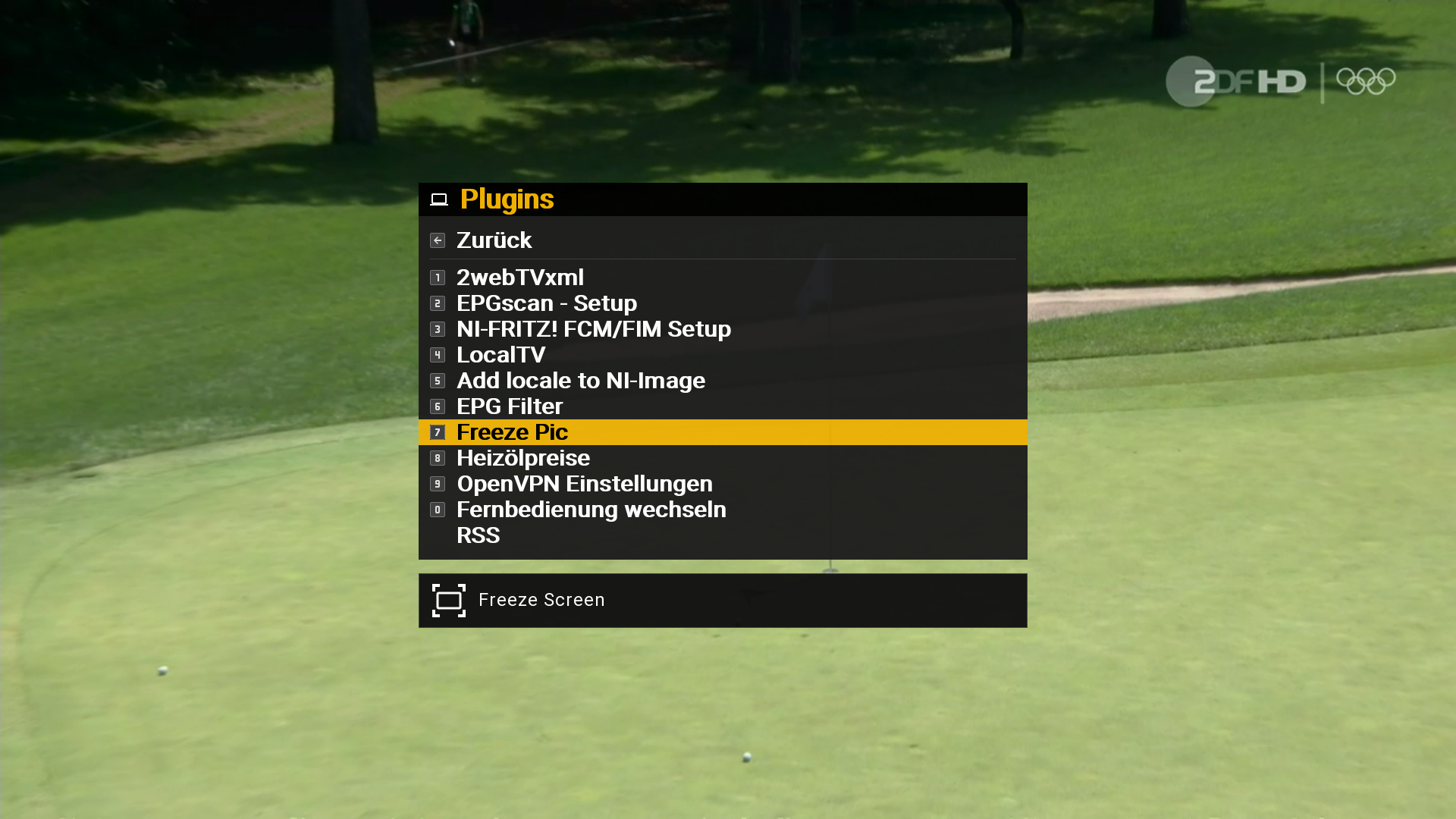

Ich habe das Freeze-Plugin nun per default auf die gelbe Taste gelegt. Das betrifft allerdings nur den TV/Radio-Modus. Für den Movieplayer muss ich mir erstmal noch etwas einfallen lassen. Die Logik mit dem Movieplayer-Plugin und der dazugehörigen Tastenbelegung ist wohl nicht ganz richtig. Wenn ich mich recht entsinne, war ich da aber selbst an der derzeitigen Lösung beteiligt. ^^
Im Radiomodus macht das Freeze-Plugin wenig Sinn und macht auch nur den Bildschirm weiß. Da muss glaub auch nochmal nachgebessert werden.
aber mit der freeze.cfg wird das plugin bei mir nicht unter erwiterungen/plugin eingebunden erst nach löschung
der beiden deutsch einträge tauchte freeze wieder auf
