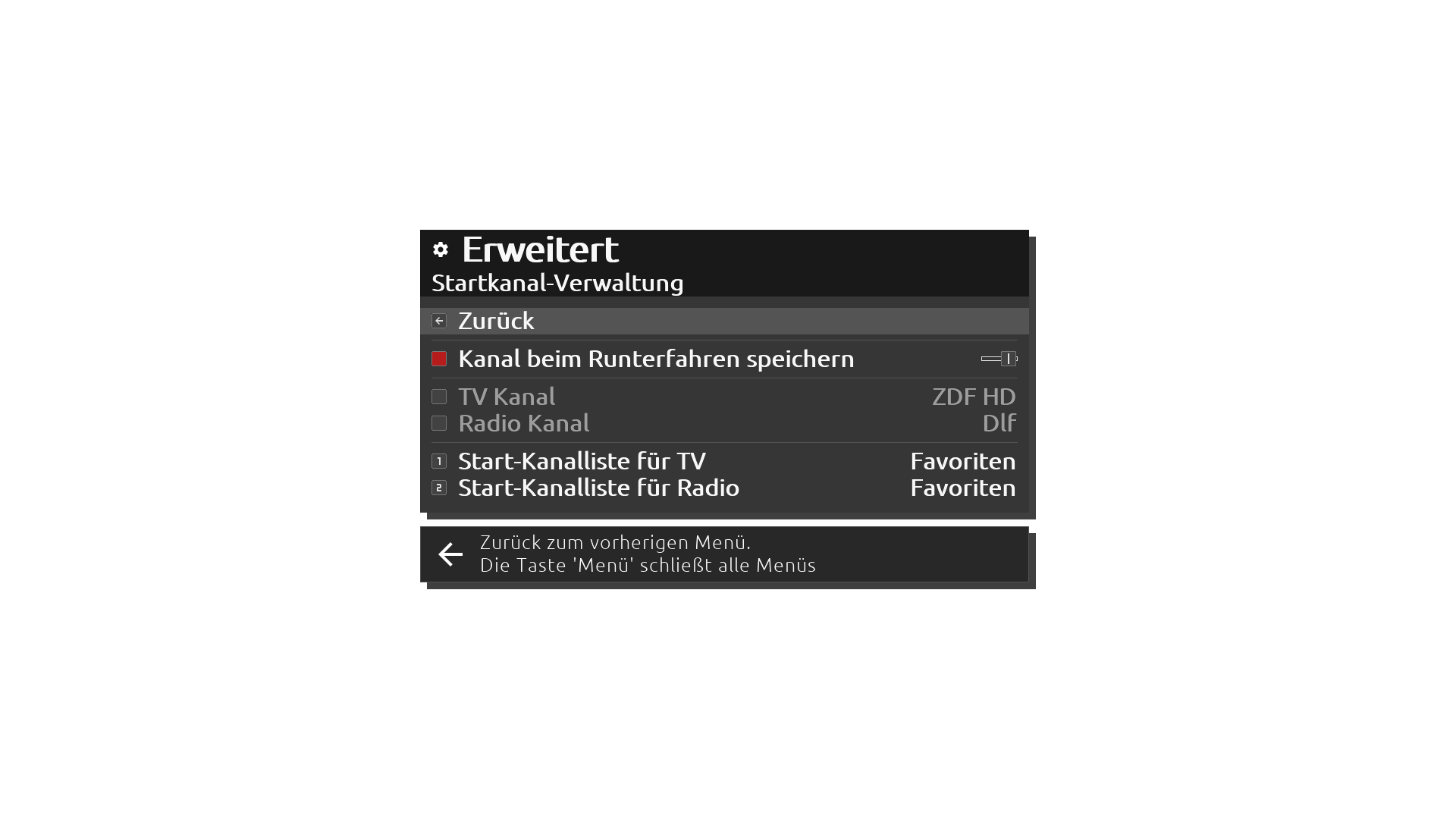

satbaby hat geschrieben: ↑Fr 1. Okt 2021, 16:09 Bei mir funktioniert es, gui-neutrino.
Dann zappst du auf einen WebTV-Sender und startest über das Menü die Box neu. Und du bist dir sicher, dass du im Tuxbox-Neutrino nach dem Neustart in den Favoriten stehst, wenn du das erste Mal OK drückst?
Beiträge: 600
Beitrag von satbaby »
Du hast nicht gesagt, dass es um 'Kanal beim Runterfahren speichern ' geht ;), ja das funktioniert hier auch nicht.
