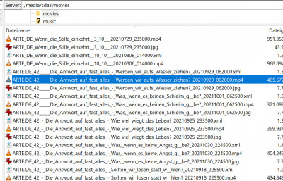

nur zur info....
der moviebrowser zeigt auch diverse andere videoformate mit einer passenden xml-datei und dem passenden jpeg an.
es muss nicht zwingend ein ts-file in einem der zugeordneten moviebrowserverzeichnisse liegen.

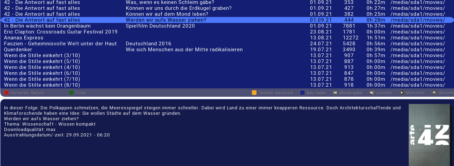

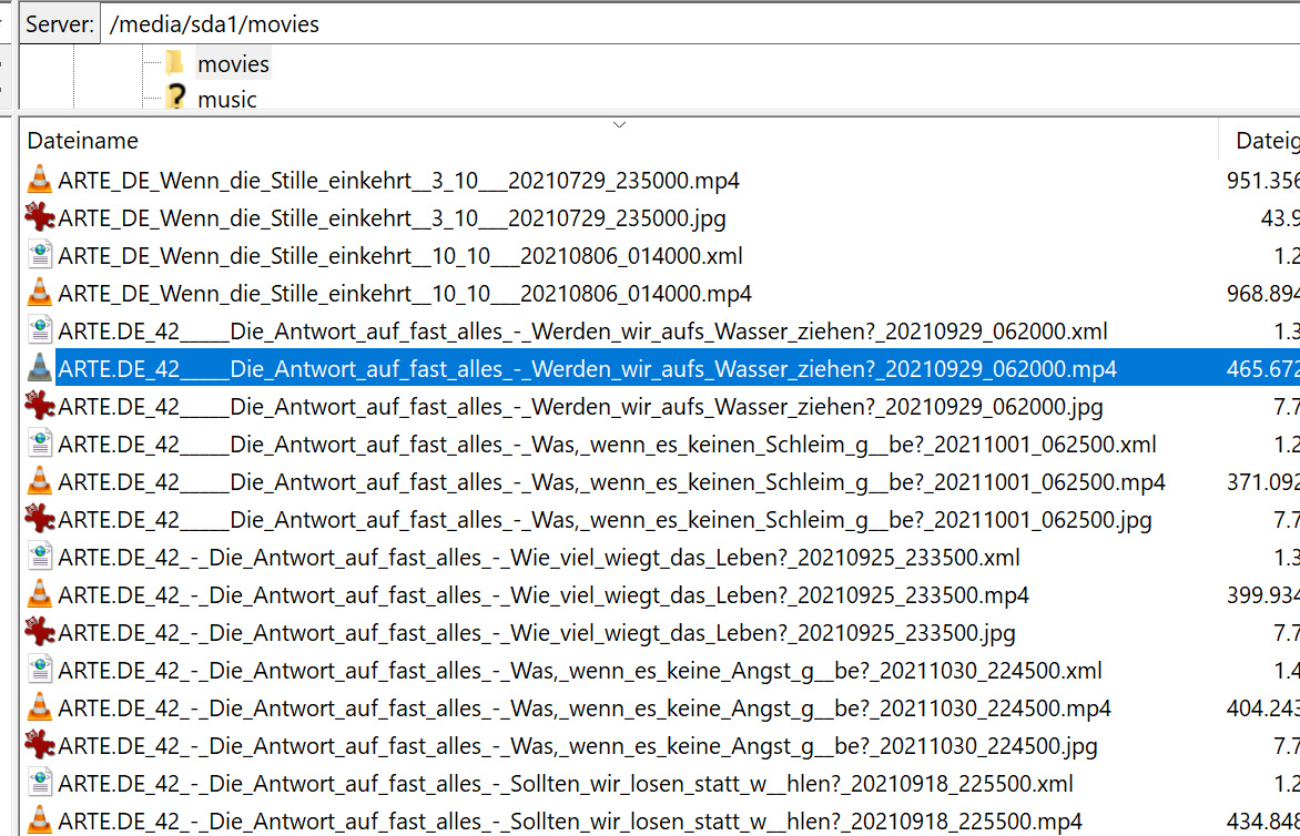

[MCP] hat geschrieben: Sa 16. Okt 2021, 19:56 Wenn du Multimedia -> Mediaplayer -> Multiformat-Videowiedergabe meinst, dann habe ich genau dort mein Problem.
nein.... ich meinte eigentlich unter "meine aufnahmen".
hier habe ich u.a. auch mp4-dateien und mkv-dateien mit passender xml und jpg-datei gelistet...
siehe screenshots am beispiel der mp4-datei "42 die antwort auf fast alles"

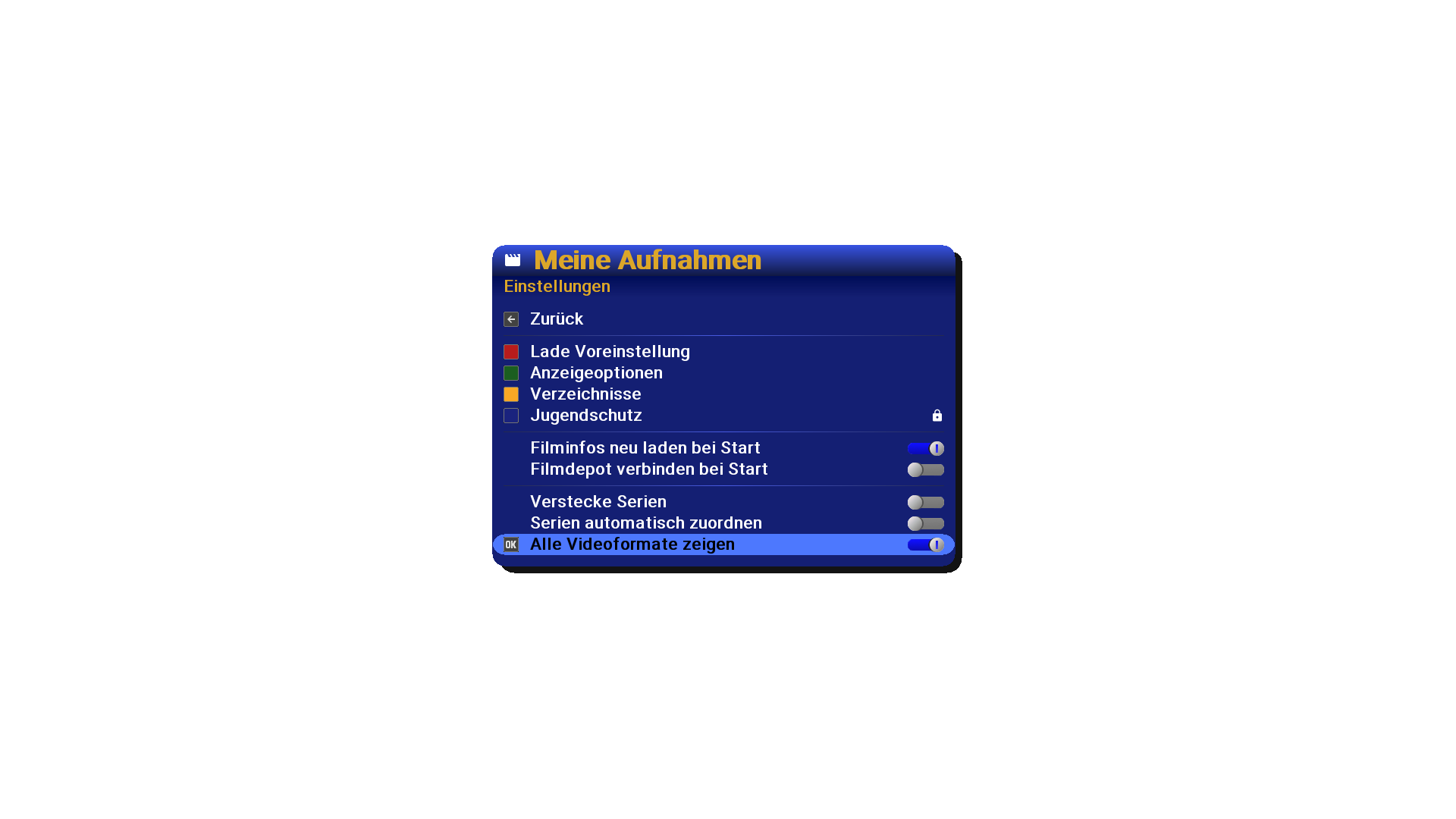

[MCP] hat geschrieben: Sa 16. Okt 2021, 21:20 Aber der Movieplayer bei mir filtert getrennt zwischen TS und MP4.
ggfs. in den einstellungen des movieplayers so anpassen....

:ok_hand: :ok_hand: :ok_hand:
Der Tipp war Supi.
Dort unten habe ich noch nie rum gespielt. Wieder was dazu gelernt.
