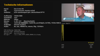

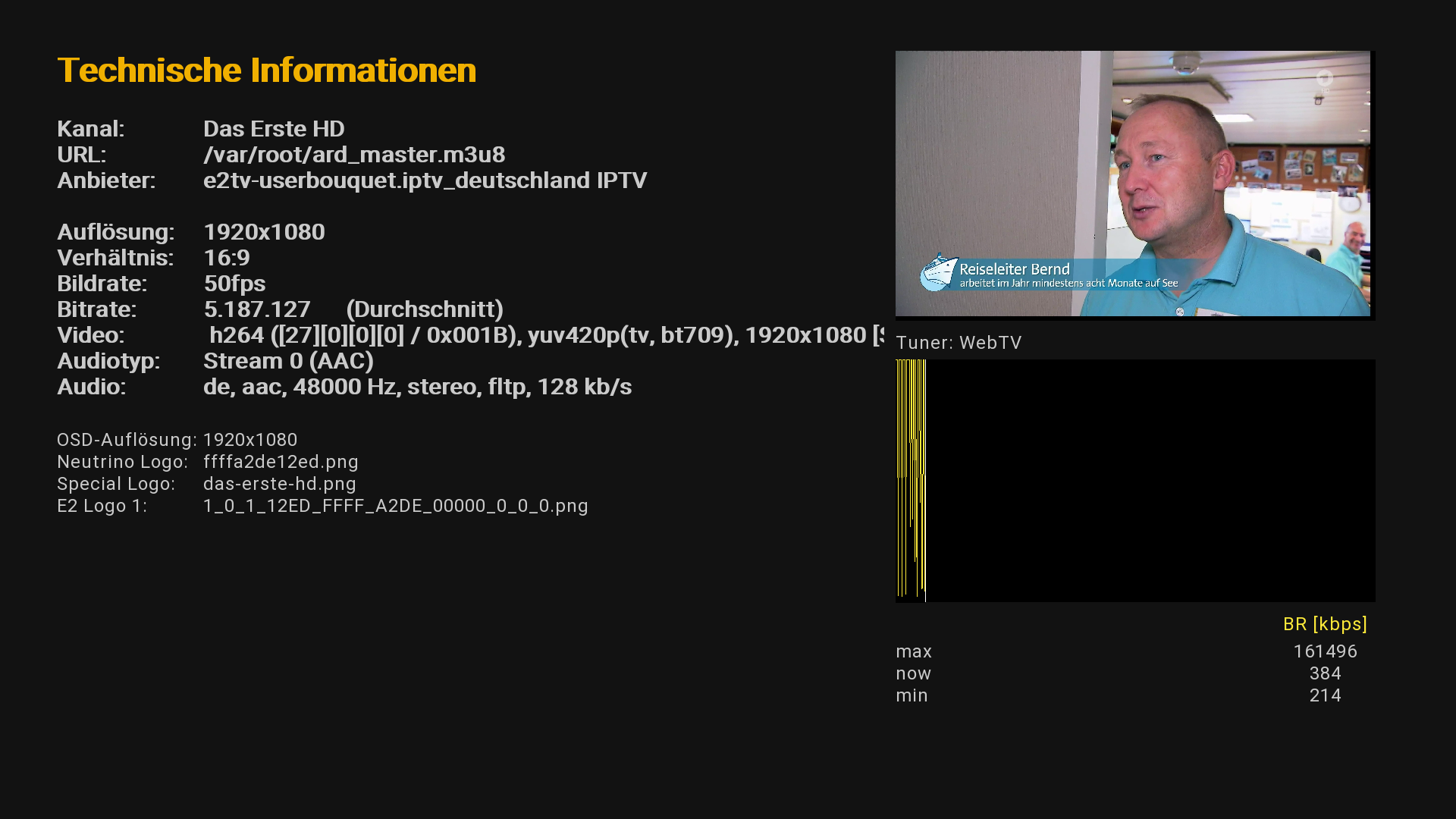

gorcon hier mal wie ich "das erste" handle
ich habe mir die master.m3u8 runtergeladen und angepasst > ard_master.m3u8
die habe ich mir unter
/var/root/ard_master.m3u8
abgespeichert.
siehe unten im anhang die .zip
der eintrag für webtv sieht dann so aus,
<webtv genre="IPTV" title="Das Erste HD" url="/var/root/ard_master.m3u8"  epgid="4295041b00012b5c"  description="e2tv" />
und dann hast du vllt. freude.

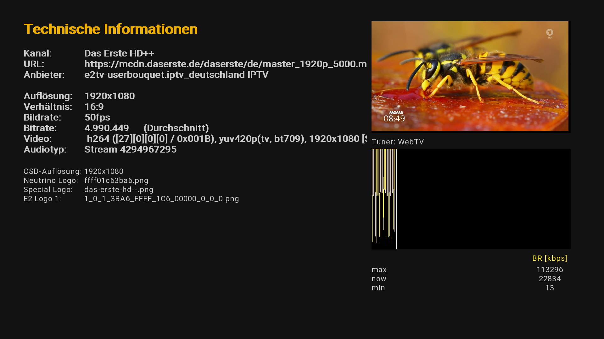

Und warum trägst du nicht einfach "https://mcdn.daserste.de/daserste/de/ma ... _5000.m3u8" in die webtv.xml ein?
RFC1925 §6a? :grin:
Re: Auflösung für WEBTV Sender
weil,
bild da ist
aber
ohne ton
siehe audio,
RFC1925 §7
