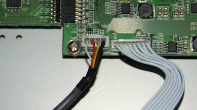

ich habe eine Zee² als defekt verkauft und es war da war offenbar ab Werk die Front-USB-Verkabelung falsch.
Für den Front-USB war der Stecker falsch verkabelt, 180 Grad aufgekreuzt, und der hintere USB funktioniert gar nicht.
Zusätzlich war das Problem, dass die nur mehr CST gezeigt hatte und ich einen USB für die Wiederherstellung benötigte.
Es ist mir dann ja die Wiederherstellung durch die Reparatur des vorderen USB gelungen und die Box läuft soweit OK, nur der hintere USB ist tot.
Jetzt ist es natürlich nicht mehr zwingend das MCB zu wechseln, würde ich nur tun, wenn wer eines wo günstig über hätte.
@imi8mm, was ist an deinem Board kaputt? Eventuell auch USB? Dann könntest du den Stecker für den Front-USB prüfen ob der richtig belegt ist.
Bei mir sieht das jetzt so aus wie am Bild:
