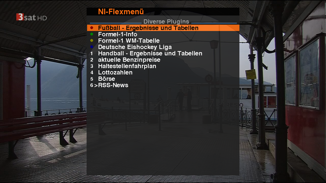

Mir ist vorhin aufgefallen, das im
-Flexmenü das Fußball Plugin nicht mehr funzt....
Glaube letzte Woche hat das noch gefunzt..... :roll:

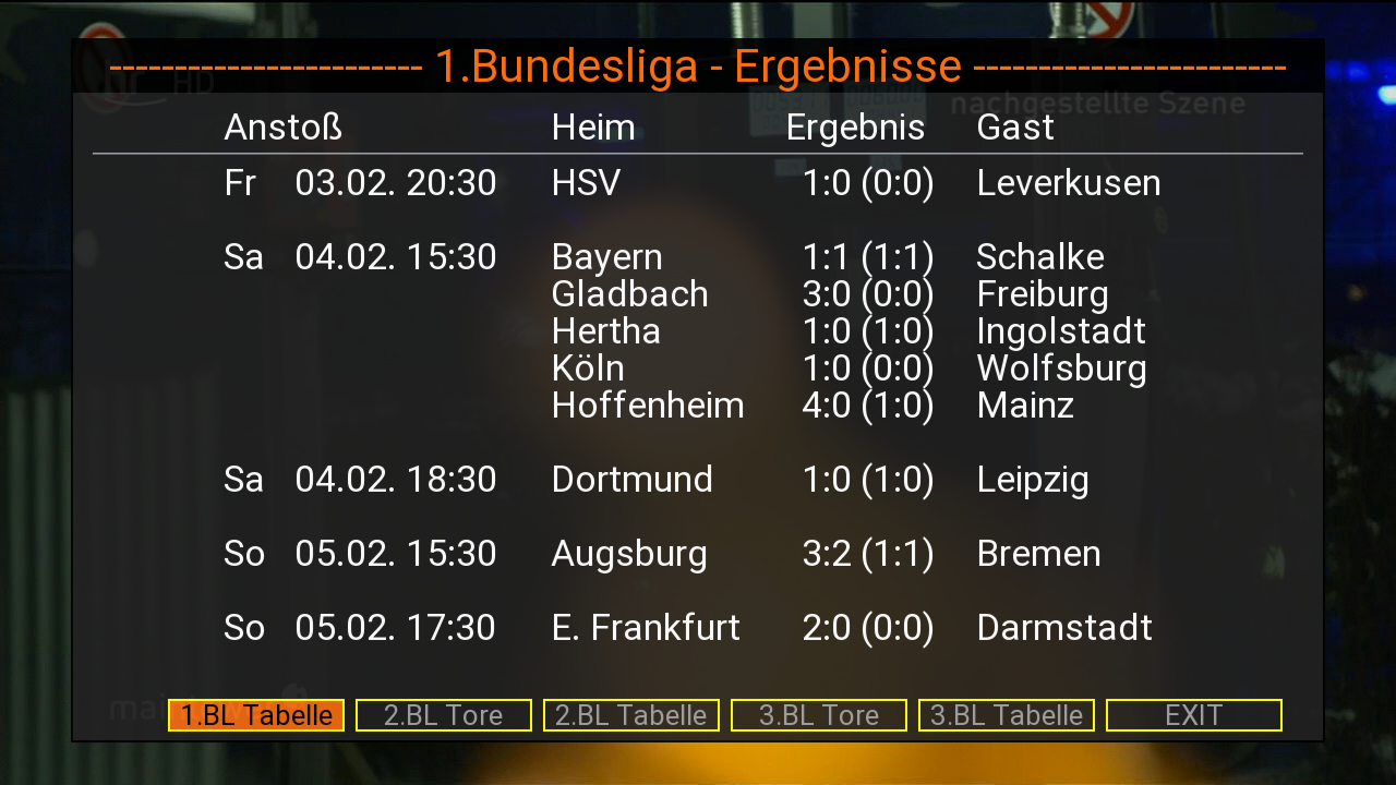

- ncsf
- Beiträge: 718
- Box: Link Kabel mit V 23
Re: NI-Flexmenü/Fußball Plugin down
@theo:theobald123 hat geschrieben: ↑So 5. Feb 2017, 11:59Deshalb stelle ich mein plugin auch ein.Don de Deckelwech hat geschrieben: ↑So 29. Jan 2017, 18:11 Hi,
ja, die Datenquelle ist komplett tot, da gibts nix mehr zu holen.
Es kann duch das weiter oben erwähnte plugin ersetzt werden.
Ist zwar schade
Supertoll war halt in deinem Plugin auch die Ergebnisse und Tabelle der Regionalligen.....
Vllt. bekommt ja einer der Experten das auch in dem anderen von DdD erwähnten Plugin ans Laufen.....
Wobei glaube da müsste der gute PauleFoul mal drüber schauen.....

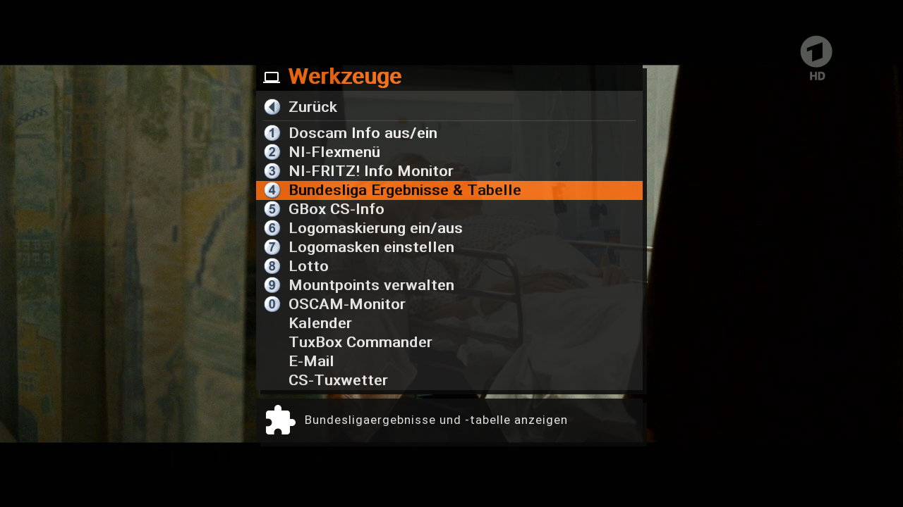

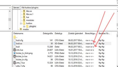

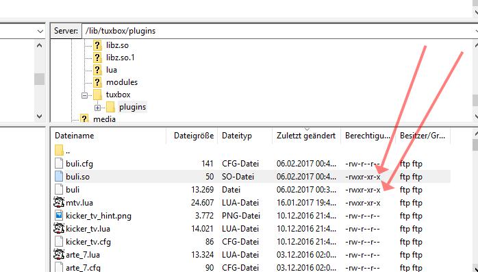

Probiere seit heute Mittag das Plugin von PauleFoul aus dem dbox2world.net zu instalieren, aber außer das es in der Liste erscheint passiert bei mir nichts.....
Habe auch schon Rechte vergeben, es tut sich nichts :shock:
hast du sowohl der buli.so als auch der buli (ohne Endung) die Ausführungsrechte gegeben?
Ich hab bei mir allerdings noch die Pfade leicht angepasst, das sollte aber egal sein, wenn es bei dir schon in der Liste auftaucht...

:?Don de Deckelwech hat geschrieben: ↑So 5. Feb 2017, 19:58 hast du sowohl der buli.so als auch der buli (ohne Endung) die Ausführungsrechte gegeben?
hast du denn dann auch in der buli.so den Pfad geändert ?
Die liegen ja alle anders, als in deinem .rar vorgegeben...
Auszug aus deinem log:
edit: DdD war schneller
Du musst in der /lib/tuxbox/plugins/buli.so in Zeile 7 /var/plugins/buli durch /lib/tuxbox/plugins/buli ersetzen, dann läuft es./lib/tuxbox/plugins/buli.so: line 7: /var/plugins/buli: not found
Don de Deckelwech hat geschrieben: ↑Mo 6. Feb 2017, 00:16 Hi,
hast du denn dann auch in der buli.so den Pfad geändert ?Die liegen ja alle anders, als in deinem .rar vorgegeben...
Ich DEPP!!!!theobald123 hat geschrieben: ↑Mo 6. Feb 2017, 00:19 Auszug aus deinem log:Du musst in der /lib/tuxbox/plugins/buli.so in Zeile 7 /var/plugins/buli durch /lib/tuxbox/plugins/buli ersetzen, dann läuft es./lib/tuxbox/plugins/buli.so: line 7: /var/plugins/buli: not found
edit: DdD war schneller![]()
Daran denke ich nie.....
Wird heute abend sofort geändert.....
PauleFoul hat in Zusammenarbeit mit theo gestern Abend im dbox2world.net Version 2.15 zur Verfügung gestellt, da bei Vorgängerversion die Ergebnisse von 2.+3.Liga wieder nicht funktionierten....
https://dbox2world.net/thread/9663-bund ... post118846
Vielen Dank Euch beiden.....

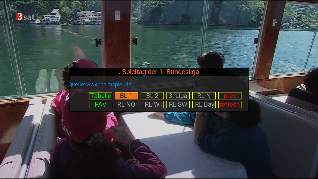

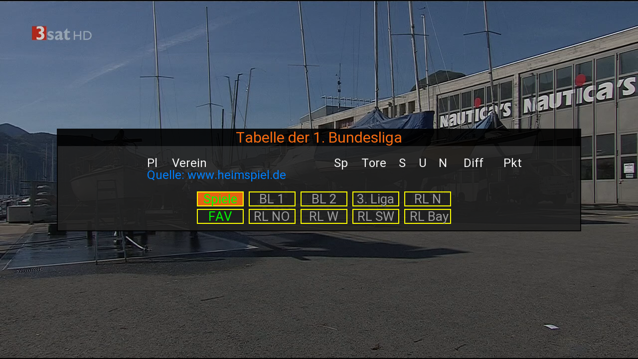

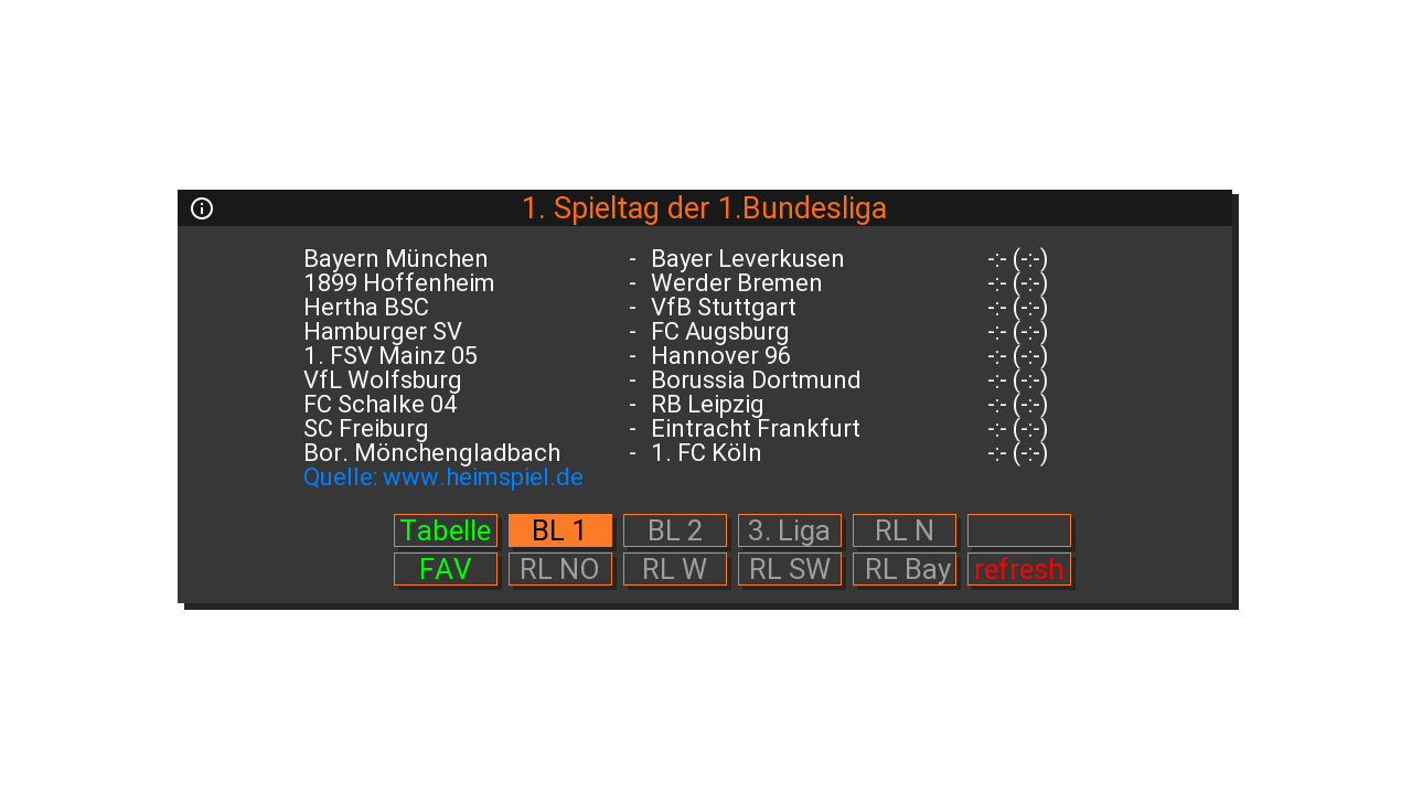

Der gute theobald hat auf Wunsch von mir am letzten Samstag im ~reloaded~ sein plugin wieder mit einer funktionierenden Datenquelle versehentheobald123 hat geschrieben: ↑So 5. Feb 2017, 11:59Deshalb stelle ich mein plugin auch ein.Don de Deckelwech hat geschrieben: ↑So 29. Jan 2017, 18:11 Hi,
Vielen vielen Dank theo......
Wer es benutzen möchte......
