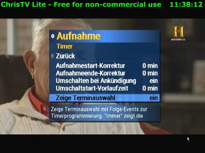

Hallo , bisher bei meinen Aufnahmen war es äußerst hilfreich im Kanalverzeichnis ( EPG ) die Aufnahmen direkt einzustellen , doch zur Zeit habe ich erhebliche Probleme dies genau wie vorher zu machen , jetzt klappt dies nur wenn die Timer-Einstellung " Zeige Terminauswahl " auf " ein " gestellt wird , wenn man dies auf " immer " stellt gibt es Probleme : keine Aufnahme einstellbar !
Leider weis ich nicht mehr ab wann genau dies mit der Einstellung " immer " noch okay war , aber ich hoffe das das nur ein kleiner Bug ist ... :relaxed:
anbei Foto

Habe heute mit dem Image vom 04.04. noch mal neu überprüft ob die Einstellung im Timermenü der Aufnahme-Einstellung wieder auf " immer " eingestellt werden kann ( siehe meinen vorherigen Post ) , leider mußte ich es zurück auf Stellung " ein " setzen , es waren sonst fast keine Aufnahmen im EPG möglich : beim Betätigen der roten Taste oft keine Reaktion , manche klappten aber , nur es verbarg mir warum diese und der grosse Rest nicht ... :sob:
Kann das jemand bestätigen ? Heute habe ich dies mit der Neo² , vorher im Post 1 mit der HD2- Hardware getestet ...

das Verhalten kann ich zumindest bestätigen, bei Einstellung "immer" kann man keinen Record(!)-Timer anlegen (Umschalt-Timer anlegen mit Gelb gehen allerdings), wenn es nur einen einzigen Termin dieser Sendung gibt (zB einen Spielfilm, der nicht wiederholt wird).
Allerdings @imi8mm frage ich mich, warum man sich eine Terminliste anzeigen lassen will, wenn es nur einen einzigen Termin anzuzeigen gibt??? ;)
