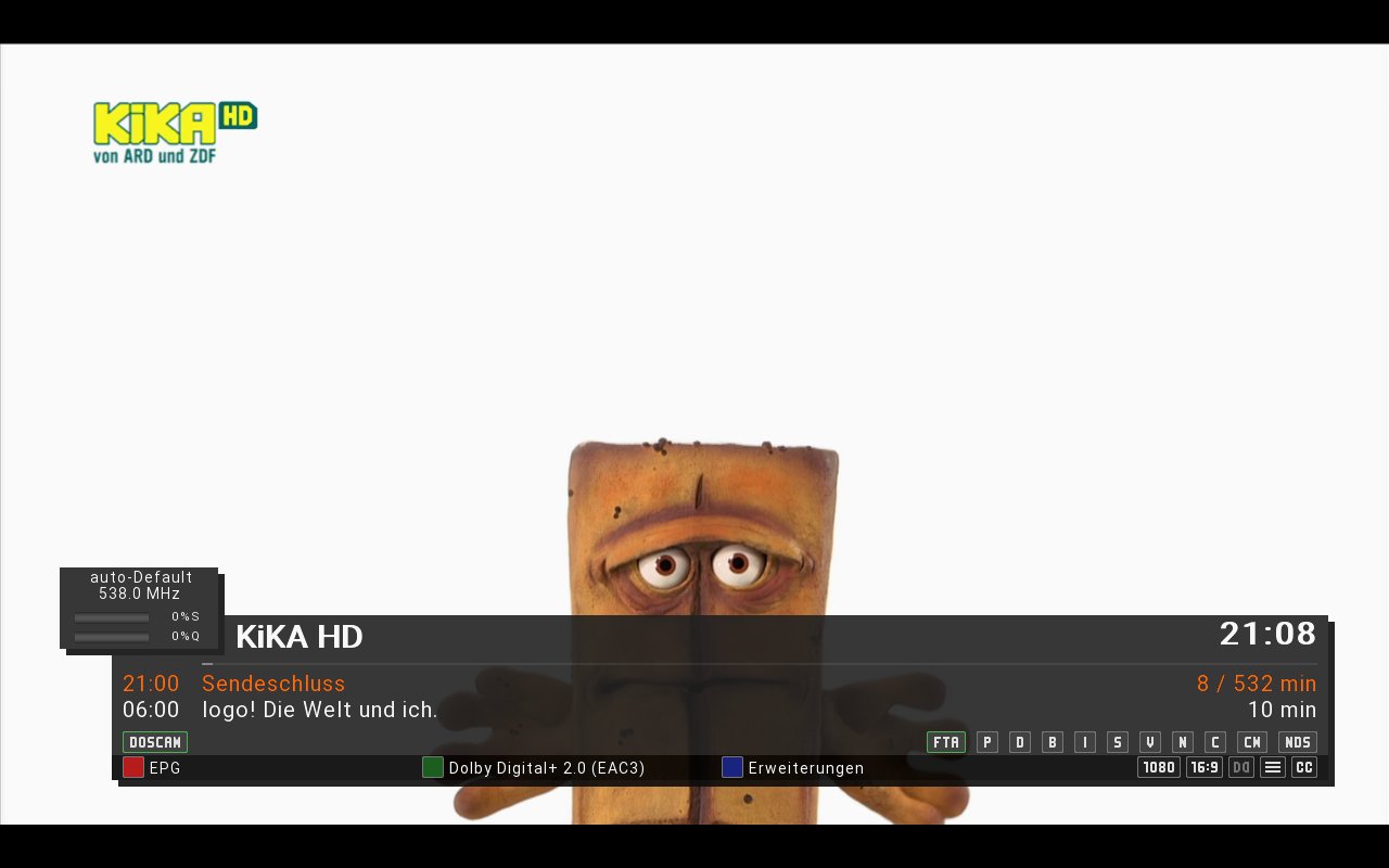

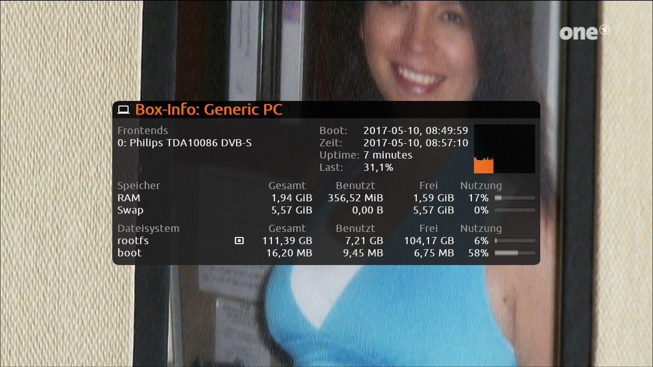

Da aus den Vorversuchen die TT-S2 - Treiber schon drauf waren, ist das Ganze mit Bild und Ton auch schon gelaufen.
Bei den ersten Kunststücken (UHD-Sender anschauen oder knapp 8000 Services von 42E bis 30W in der Sektion "Alle" von 'num' nach 'abc' sortieren) ist das aber zum Stillstand gekommen. Funktion oder Probleme der CI/CA-Unterstützung konnte ich erstmal garnicht untersuchen.

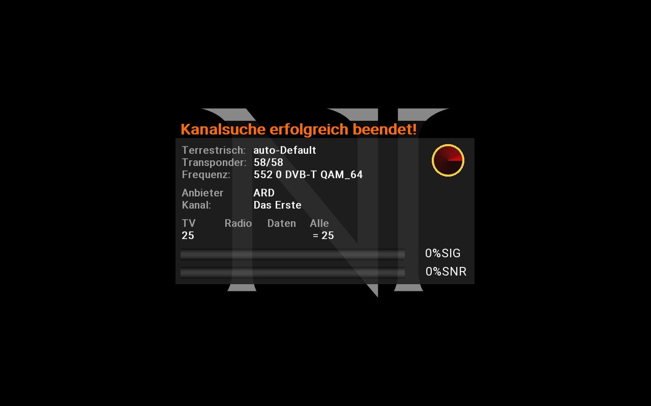

Re: Neutrino für PC
Hi Janus
Schau mal bitte, ob du mit den gescannten Sendern was anfangen kannst.
gescannt mit neutrino-generic-pc und DVB-T2 hier in Wuppertal.
Das ist leider alles, was ich hier empfangen konnte. Mit ner Aussenantenne würde wohl mehr gehen, tippe ich mal.

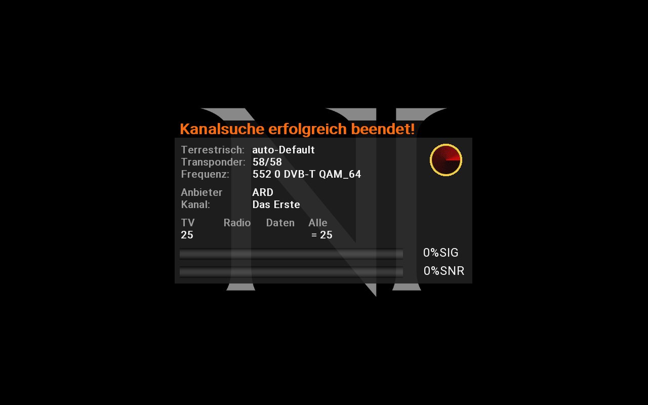

Re: Neutrino für PC
Konnte auch eben noch ein paar HD-Sender scannen, hänge mal die services.xml und bouquets.xml noch an.
hoffe, das ich dir damit helfen kann.
