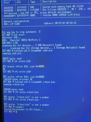

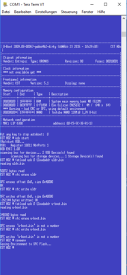

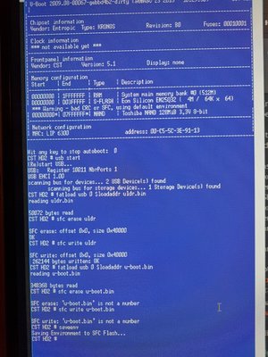

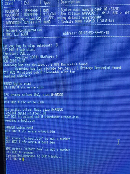

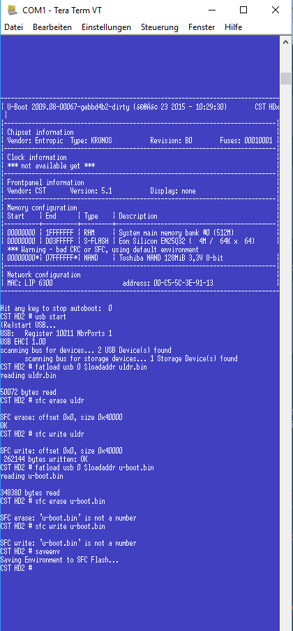

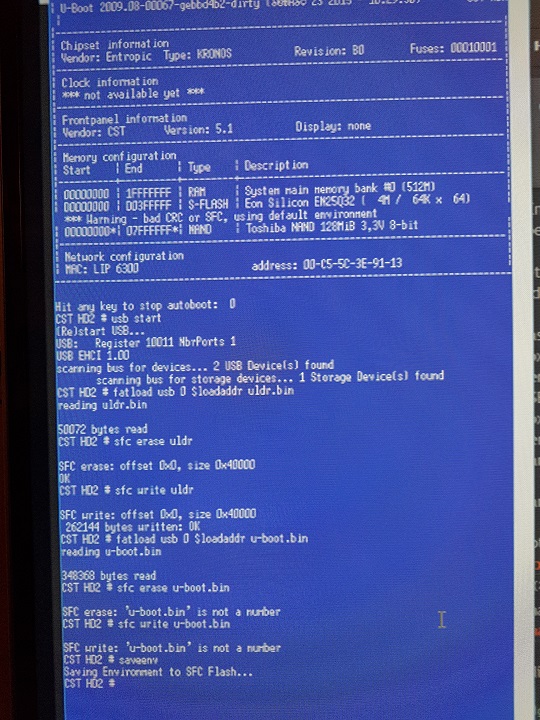

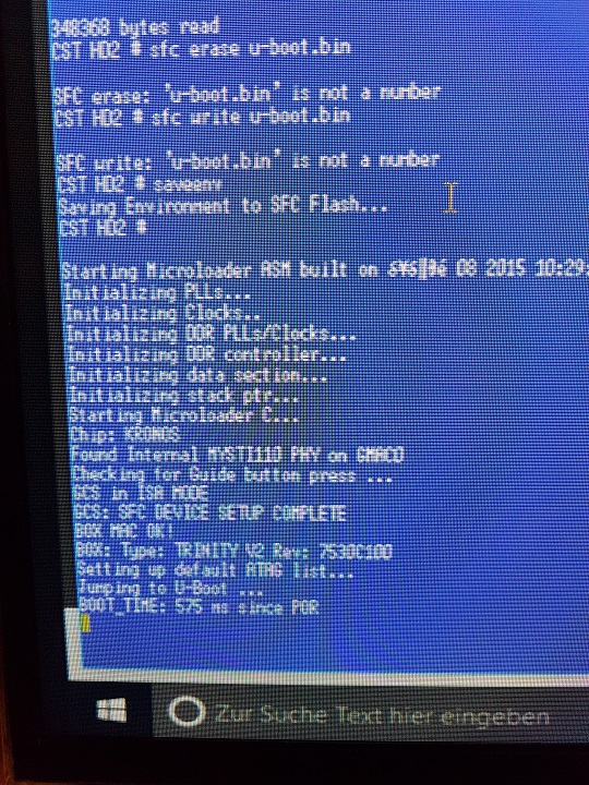

Hallo ich bin neu hier und habe meine neue Trinity Duo gegrillt beim Image flashen. Die Wiederherstellung klappt auch nicht. Komme zwar zurecht mit der Anleitung funktioniert auch alles bis zum Neustart der Box nach Jumper Entfernung, den sie startet nicht von USB. Noch ein Problem auf dem Gehäuse steht Duo und im Startlog steht v2 was ist nun richtig. Ich habe mal die Bilder vom Teraterm angehängt, vll kann ja jemand helfen.

Teraterm macht auch eine Logausgabe. Das kannst du hier dann anhängen, liest sich besser. :sunglasses:
Wenn ich das richtig erkenne, dann steht da was von
"is not a number"
Da ist wohl das Env vermurkst.
Wer findet mal schnell den Beitrag dazu?

Ganke für die schnelle Hilfe,
ich habe schon beide Versionen ausprobiert, beim Bootlog mit Putty fehlt am ende CST HD2 _ und man kann keine weiteren Befehle eingeben.
bei der anderen Version funktioniert es bis zur 'u-boot' is not a number, dann noch speichern ausschalten Jumper weg und neu starten, zwei mal blinken immer mit Powertaste aber sie bootet nicht vom USB.

V2 und DUO sind vom Image identisch
V2 bedeutet, dass die Box ein kronos-Image braucht, im Gegensatz zu V1 was ein apollo-shiner braucht
Du musst die Variante I bemühen, denn "u-boot.bin is not a number" ist ein Fehler.
Das bin lässt sich nicht einspielen, weil das environment vermurkst ist.
Wenn die Meldung kommt "Hit any key to stop autoboot", dann Enter drücken, dann müsste die Eingabe möglich sein.

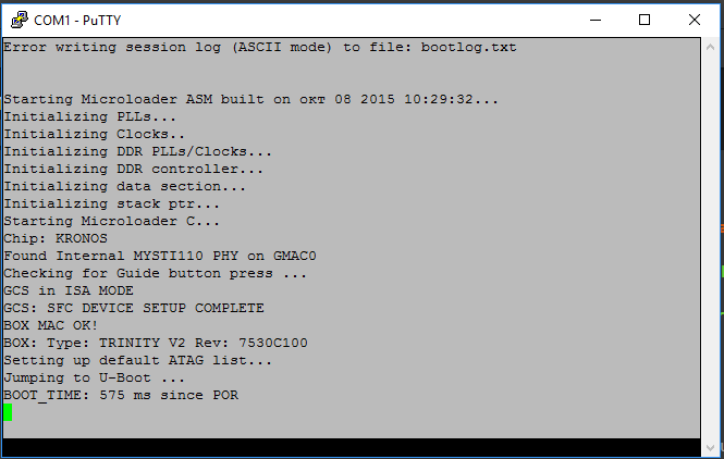

Hier mal der Bootlog der Putty Konsole
in der letzten Zeile fehlt
CST_2
um die Befehle einzugeben

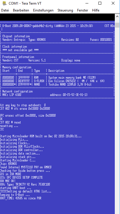

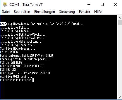

Hier jetzt der Log vom Teraterm bis zum ausschalten Jumper weg und ein Neustart ´mit Powertaste ist nicht moglich.

So ein mist genau verkehrt herum zu lesen von unten nach oben.

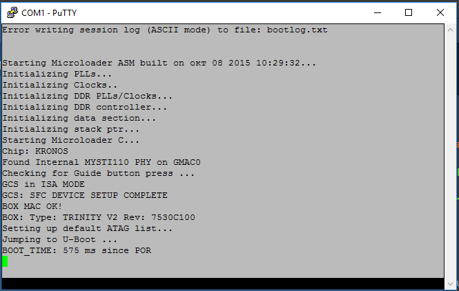

Leider kann ich den Bootlog über Putty auch mit Enter nicht stoppen und "Hit any key to stop autoboot" kommt beim botten erst gar nicht.

Ich bin mit nullmodem Kabel auf der Box. Der Schwarze Bildschirm vom Putty ist der ganze Bootlog mehr kommt da nicht beim ausschalten der Box. Ich habe probiert den Text mit der Maus zu kopieren und einzufügen aber ohne erfolg es lässt sich makieren aber nicht Kopieren und so schneide ich den Bildschirm immer aus speicher ihn und hänge Ihn als Datei an. Für Ratschläge immer Offen. Beim TeraTern habe ich den log gespeichert wollt Ihn anhängen aber ohne erfolg. Kann es aber jederzeit wiederholen.

Ich bin mit nullmodem Kabel auf der Box. Der Schwarze Bildschirm vom Putty ist der ganze Bootlog mehr kommt da nicht beim einschalten der Box. Ich habe probiert den Text mit der Maus zu kopieren und einzufügen aber ohne erfolg es lässt sich makieren aber nicht Kopieren und so schneide ich den Bildschirm immer aus speicher ihn und hänge Ihn als Datei an. Für Ratschläge immer Offen. Beim TeraTern habe ich den log gespeichert wollt Ihn anhängen aber ohne erfolg. Kann es aber jederzeit wiederholen.

=~=~=~=~=~=~=~=~=~=~=~= PuTTY log 2017.08.07 21:29:55 =~=~=~=~=~=~=~=~=~=~=~=
Starting Microloader ASM built on 08 2015 10:29:32...
Initializing PLLs...
Initializing Clocks..
Initializing data section...
Initializing stack ptr...
Switching to 'C' code...
Starting Microloader C...
Chip: KRONOS
Found Internal MYSTI110 PHY on GMAC0
GCS in ISA MODE
BOX MAC OK!
BOX: Type: TRINITY V2 Rev: 7530C100
Jumping to U-Boot ...
BOOT_TIME: 576 ms since POR
Ich glaube so ist besser, das ist alles was kommt beim einschalten, dann ist schluß.
