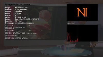

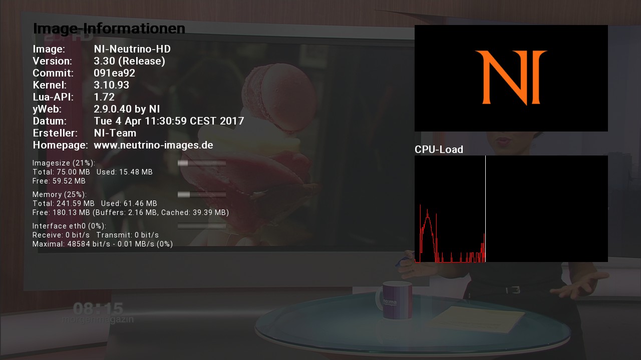

Beiträge: 3177
Has thanked: 186 times
Been thanked: 51 times
Re: Webstream Aufnahme möglich
satbaby hat geschrieben: Sa 12. Aug 2017, 18:51
Segfaultet bei dir gleich bei start ?
Mit neutrino PC und Nevis getestet. Die funktion auf Apollo ist gleich.
Neutrinno 139 kommt dann auf dem Display. Die Aufgenommene Datei ist dann Null Byte groß.
Beitrag von satbaby »
Was für Image ?
Wäre ffmpeg version nötig und config von ffmpeg build.
Dann kann ich versuchen es nachzustellen.
Ist eine Zee²
