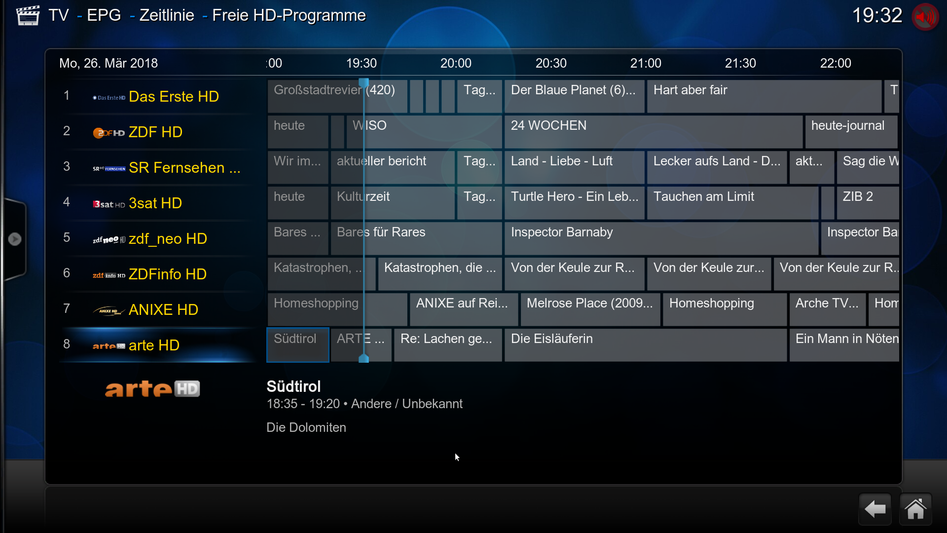

Hmm..seltsam.
Hier mit HD51 - aktueller (Tango-)Gitstand alles ok:

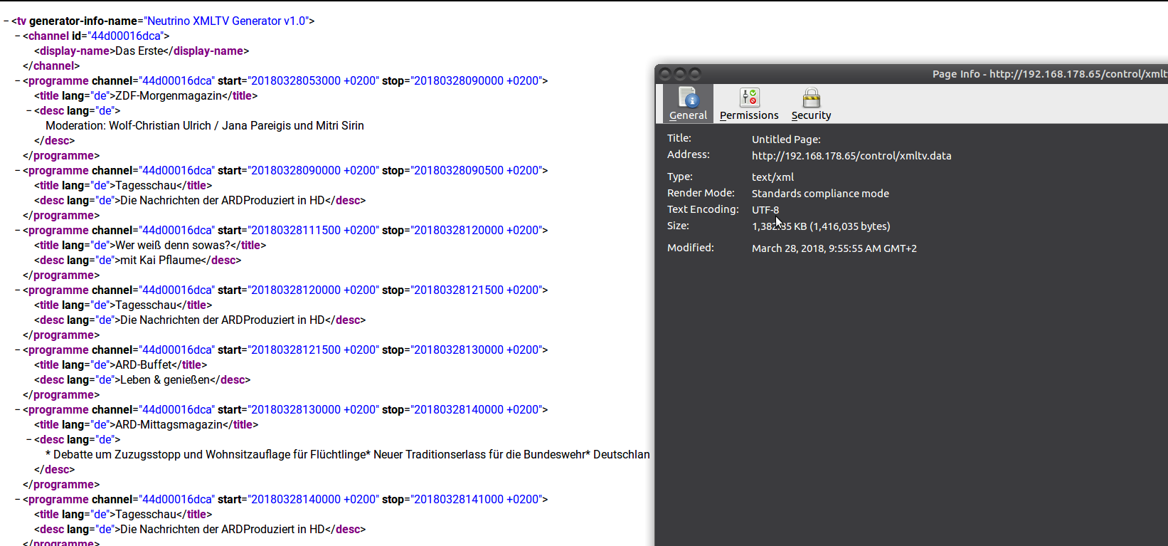

XML-Verarbeitungsfehler: nicht wohlgeformt
Adresse: http://192.168.178.24/control/xmltv.data
Zeile Nr. 19793, Spalte 130:MAKE NEUTRINO GREAT AGAIN!

Sagt das der Browser , oder ein anderes Tool ?
Oftmals interpretieren die Browser nämlich das ganze als iso8859-1 statt UTF-8...
Mit einem Hex editor sieht es dann richtig aus, z.B. Ä = C3 84, ä = C3 A4, usw.
Ansonsten kann man das ja mal testweise noch einbauen:
