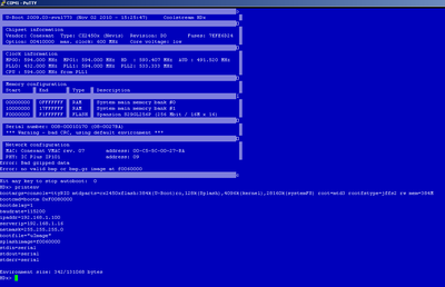

Re: HD1 - Recovery von Kernel und Image via USB - NEO, NEO², ZEE
Da benötigt man das Programm "NXPHDloader" mit seriellem Kabel usw.....
To Upgrade your Coolstream receiver please copy mtd1.img (kernel) and mtd2.img (filesystem) on USB STICK (must be FAT32 Formated).
Insert USB STICK in Coolstream USB Port, connect serial Cable between PC and Coolstream STB, and start the program on your Windows PC following the Instructions to update Kernel and/or Filesystem.
Note: If the Update doesnt succeed just change to another USB STICK, maybe this one you have is not supported by our bootloader! Or
just push serial/usb debug button and check output.
Coolstream Emergency Tool
Um das Image der Coolstream mit diesem Tool upzudaten, kopiert den im Download enhaltenen Kernel mtd1.img und das Image/Dateisystem mtd2.img auf einen USB-Stick, der in FAT32 formatiert ist.
Den USB-Stick an der Coolstream anschließen, und die Coolstream mit dem PC mit einem Seriellen Cable (RS232) verbinden.
Dann das Programm "NXPHDloader" starten und den Anweisungen folgen, um den Kernel und/oder das Image/Dateisystem zu laden.
Sollte das Updaten nicht klappen, einen anderen USB-Stick versuchen, vielleicht wird dieser nicht vom Bootloader unterstützt.
Oder den Button serial/usb debug drücken und den Log kontrollieren. [/quote]
Wenn mir jemand die Dateien, die nötig sind, zukommen läßt, kann ich diese Anleitung gerne mal testen.
Hab hier noch eine Neo ohne Netzschalter stehen, die ich so nur noch im Partykeller benutze.....

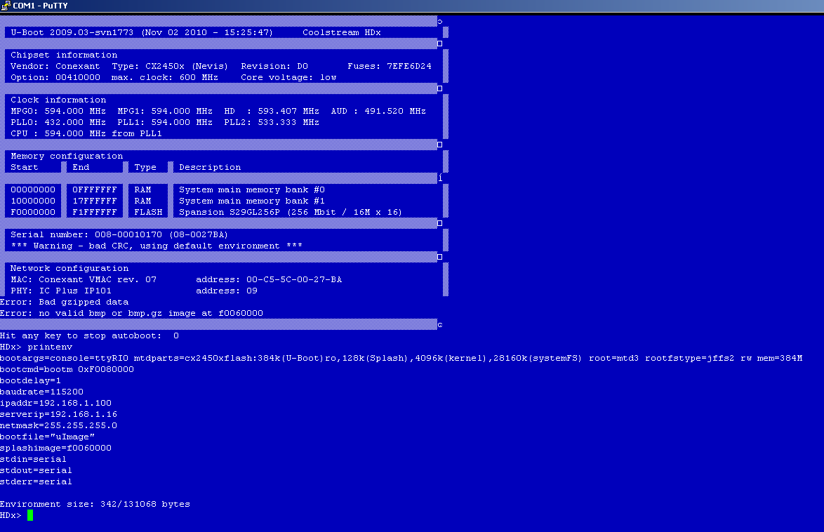

ah, ein freiwilliges Opfer!
Im Anhang die ursprüngliche Zusammenfassung aus dem db2w-Thread (von Miky
) und das ursprüngliche "Backup" (auch von Miky) des neuen Bootloaders, was wohl die meisten damals verwendet hatten.
Noch ein paar Anmerkungen von mir, weil einiges so heutzutage nicht mehr ganz richtig ist:
Oben in dem PDF von ncsf (das würde ich eher nur als zusätzliche, aber nicht alleinige(!) Informationsquelle betrachten), steht, wie man den Start von Neutrino unterbindet, da weiss ich
a) nicht, ob das überhaupt nötig ist (haben die früher wohl auch nicht gemacht) und
b) funktioniert das so garnicht mehr!
Ich würde ausserdem auf jeden Fall nach dem Bootabbruch und vor dem "setenv"-Befehl erstmal ein "printenv" machen, da sieht man dann in der Ausgabe genau, welche Aufteilung man in der Box hat, also ob mit Splash-Partition oder ohne (dadurch verschiebt sich dann ja das root=mtdX im setenv-Befehl!). Das sieht dann so aus, wie im angehängten Bild. Wer aus dieser Ausgabe heraus sich die setenv-Befehlszeile zusammenstricken will, muss beachten, dass kleine "ro" hinter (im Bild) "384k(U-Boot)" zu löschen, das ist ja wohl der eigentliche Trick der ganzen Sache mit dem setenv.
Der Befehl zum Löschen des alten Bootloaders heisst heutzutage flash_erase und nichtmehr eraseall ...
PS: falls noch irgendetwas unklar sein sollte, bitte vorher fragen !!!
Und ausserdem nocheinmal deutlich gesagt: alles auf eigenes Risiko, ihr seid hier im Thread ja schon mehrfach gewarnt worden!!!
edit 5.1.2020 DdD u-boot.zip und zusammenfassung.txt geändert
