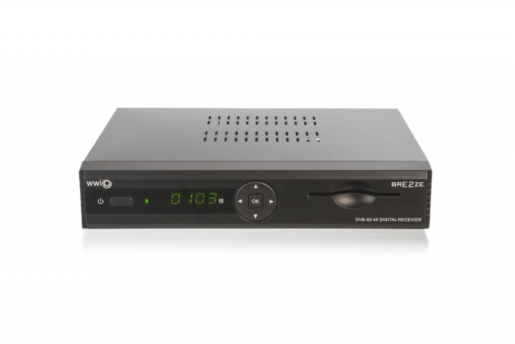

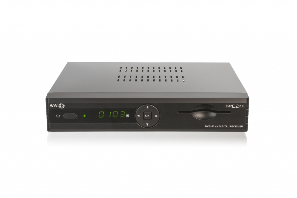

seit neuestem wird auch die WWIO BrE²ze4k unterstützt, die Box ist ja quasi baugleich zur HD51, die ist leider aber nur als Single-Sat-Tuner-Variante verfügbar.
Interessenten bitte drauf achten, es gibt eine Vorgängerbox ohne "4k" im Namen, die ist nicht kompatibel!

hier mal ein Tip für alle, die sich mit dem Gedanken tragen, sich eine WWIO BrE²ze 4k zuzulegen:
Zur Zeit (schon seit 2 oder 3 Wochen) bietet der Hersteller/Distributor diese bei Ebay für schlappe 80 Euro an! Sucht dort einfach nach der Artikelnummer 352875566047 edit: 353222460087
edit2: gibt es inzw für schlappe 65 Euro (124476715790) !
Einerseits finde ich die Annonce ein wenig komisch, andererseits wird die andere Brezel (ohne 4K) dort für noch weniger angeboten, also eine reine Verwechslung ist es nicht, trotzdem iwie komisch! Also bitte alles auf eure eigene Verantwortung, ich hab hier nur nen Tip gegeben...
