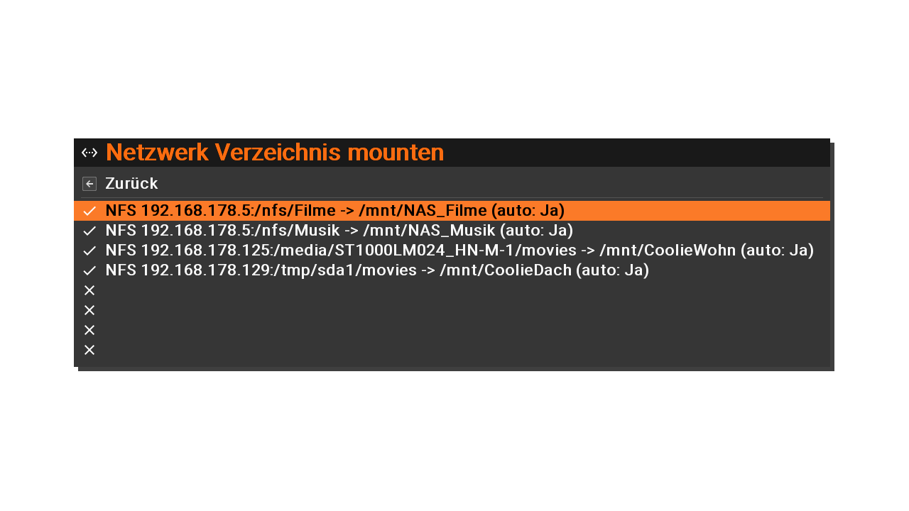

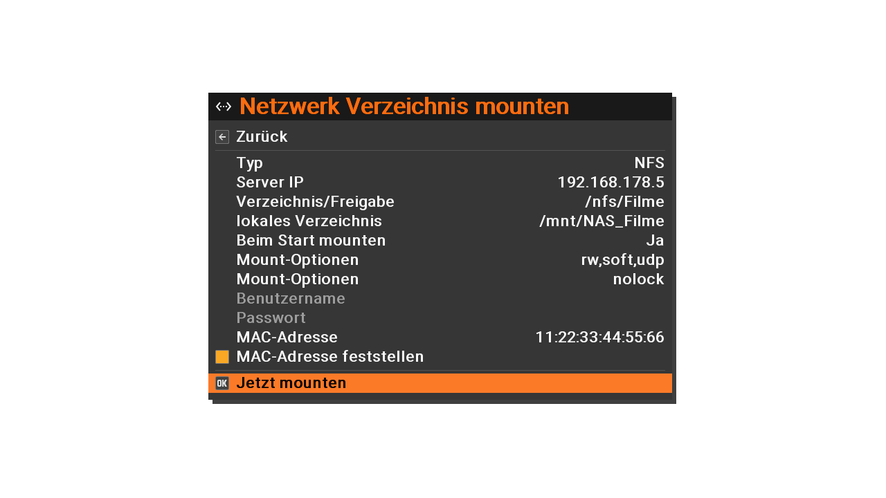

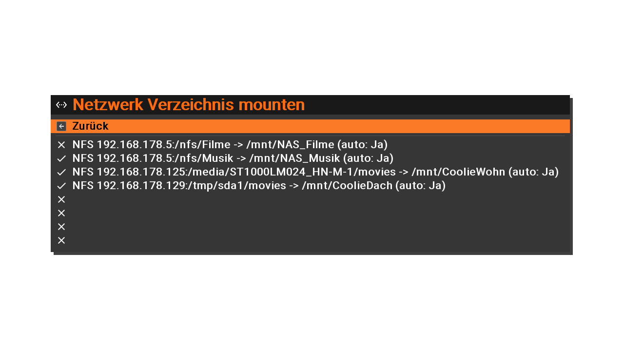

ich habe das Problem, wenn ich mit dem Movieplayer eine Aufnahme starte, passiert es überwiegend, dass die Aufnahme nicht abgespielt wird.
Wenn ich dann "Stop" drücke, dann geht es wieder zurück zum Moviebrowser. Wenn ich Glück habe, dann läuft auch das aktuelle TV-Programm im Hintergrund.
Wenn ich Pech habe, dann nicht. Wenn ich dann den Movieplayer verlasse, dann bekomme ich "Kanal (zur Zeit) nicht verfügbar".
Ein Neustart des Tuners oder Neutrino unter "service" hilft nicht. Der Neustart von Neutrino hängt die Box dann komplett auf. Ich muss die Box komplett neustarten (entweder stromlos machen oder per telnet/putty ein Reboot initiieren) um wieder ein TV-Bild zu bekommen.
Ich habe mal so gut es geht mitgeloggt. Das ist kurz bevor ich im Moviebrowser "OK" zum Abspielen gedrückt habe:

key: 0160 value 1, translate: 0160 -ok- #hier drücke ich "ok" zum Abspielen

CMoviePlayerGui::SelectFile: file start 0 apid 0 atype 1 vpid 0 vtype 0
CMoviePlayerGui::makeFilename: file_name [/mnt/CoolieDach/VOX_HD_Die_Höhle_der_L öwen20171017_201300.ts] pretty_name [VOX HD Die Höhle der Löwen20171017 201300.t s]

Noch ein Problemchen,
ich habe die Mounts, auf der Box erstellt wie bei all meinen Coolstreams auch.
Jetzt wird beim Systemstart alles gemountet, außer dem 1. Eintrag:
Wenn ich dann handisch auf "Jetzt mounten" gehe, dann ist es auch gemountet. Sollte laut Einstellung aber automatisch gehen.
Re: AX/MUTANT Beta - Bugliste/Funktionen/Tests
Zu dem Netzwerk Mount. Ich nutze zwar hauptsächlich Auto.net Mounts. Habe aber auch drei in den normalen netzwerkfreigaben eingetragen. Aber die werden auch brav gemountet.
Das mit dem moviebrowser versuche ich mal nachzustellen. Eben hatte es funktioniert.
