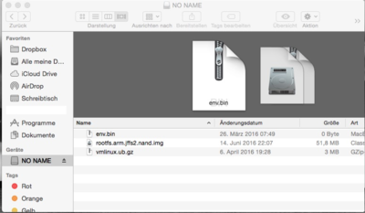

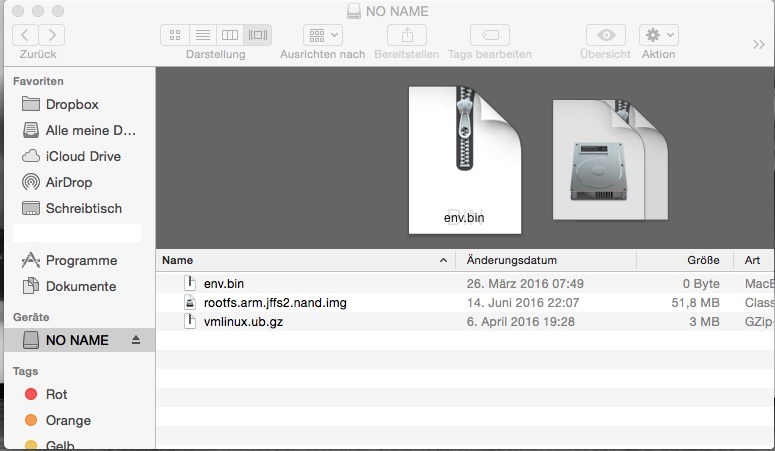

Ich habe das gleiche Problem mit meiner Trinity, jedoch habe ich den Inhalt des Notfallpakets Trinity - Apollo (5 Dateien) auf einen Stick gezogen und bei mir klappt es einfach nicht. Muss ich lediglich die Dateien des Pakets drauf legen oder noch irgendwas beachten ?
Danke schonmal im voraus.
P.S. Bin absolut neu in dem Thema und würde euch danken wenn ihr es simple erklärt, schreibt :D

Hallo Mirz
erstmal vielen Dank für deine spitzen Anleitung. Habe deine Schritte alle so befolgt, jedoch ohne erfolg. Stick wird zwar erkannt (Diode blickt am stick) aber dann hängt sich die Box beim Bild (schwarzer Hintergrund, mittig weisses NI) auf.
Nullmodemkabel habe ich heute bestellt und wird nächste Woche wahrscheinlich da sein.
Kann es an der Stickgröße liegen oder daran das ich die Dateien vom Mac aus rüber gezogen habe ?
Grüße und Danke

mirz hat geschrieben: diese 3 Dateien auf einen USB Stick legen, direkt im Hauptverzeichnis, keine Ordner extra anlegen
Stick muss FAT32 formatiert sein
das schrieb mirz unter anderem weiter oben!

Tommfred
Beiträge: 40
Registriert: Do 16. Jun 2016, 12:34
Box: CST Trinity
Re: Trinity Emmergency Flash
Beitrag von Tommfred »
Drei Dateien
env.bin
Vmlinux.ub.gz
rootfs.arm.jffs2.nand.img
Quasi die Dateien aus dem Notfallpaket inkl. Dem umbenannten Image für die Trinity V1
Was ist falsch und was soll ich ändern ?
Danke
Zuletzt geändert von Tommfred am Mo 20. Jun 2016, 17:36, insgesamt 1-mal geändert.
Beiträge: 1247
Has thanked: 15 times
Been thanked: 12 times
Na dann vergleiche mal:
** Unable to read "rootfs.arm.jffs2.nand" from usb 0:1 **
Tommfred
Beiträge: 40
Box: CST Trinity
Dateinamen sind per copy & paste eingefügt worden. Sehe auch keinen Fehler.
Beiträge: 1247
Tommfred hat geschrieben:Drei Dateien
Na ja, jetzt steht es ja schon fast richtig da nachdem Du korrigiert hast. Und in der Anleitung steht auch ganz sicher, dass das als rootfs.arm.jffs2.nand.img umbenannt werden soll?
Tommfred
Beiträge: 40
Box: CST Trinity
Ich habe doch das entsprechende Image umbenannt. Verstehe gerade nicht was du meinst.
Beiträge: 1247
Habs Dir doch rot markiert. Von einer .img Endung steht nirgendwo was.
Zurück zu „Shiner (TRINITY)“
