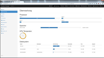

@devil
Einen Monitor habe ich nicht installiert.
Habe über das Recalbox-Webif geguckt.
siehe Screenshot...

Das mit dem Monitor hatte ich verstanden und meinte im obigen Post ebenfalls eine Software.

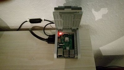

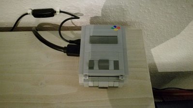

Mein Sohn hat jetzt ein aufklappbares Legokonsolengehäuse gebaut und wir haben ein paar Billigkühlkörper draufgeklebt.
Bei Temperaturen > 65 Grad wird jetzt aufgeklappt....
danach geht die Temperatur merklich runter und steigt auch bei N64-Spielen nicht mehr gr0ß über 60 Grad an.

Lego ist äußerst ungünstig, weil das quasi richtig isoliert. Hatte auch schon mal ein Lego Gehäuse gebaut. Aber da wurde der Raspi trotz luftungsöffnungen zu heiss drin.

Mit der Klappvorrichtung geht das gut.
Im Betrieb kann man die Klappe hochmachen und die Temperatur sinkt locker um 10 Grad.
