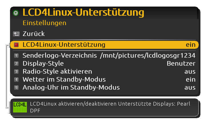

Einrichtung
Um Status-Infos anzeigen lassen zu können, einfach in den NI-Einstellungen / lcd4linux / die Unterstützung auf EIN schalten. Nicht auf automatisch, da das dann nur funktioniert, wenn ein DPF angeschlossen ist.

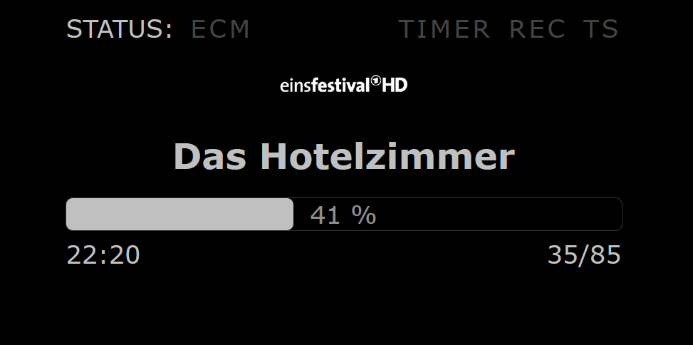

Aufruf
Der Aufruf erfolgt dann über den Webbrowser des Handys oder Tablets oder natürlich auch am PC:
http://IP-der-Box/info/
(Achtung, der letzte Slash / ist wichtig!)
Das sieht dann so aus:
Tipp:
Optimal ist das am Handy oder Tablet natürlich mit einem Webbrowser, der im Querformat ohne jegliches Status- oder Adressleiste auskommt. Beim Boat-Browser unter Android ist Querformat tatsächlich Vollbild. Nicht mal die Kopfleiste mit Uhrzeit ist da. Nur reines Web Bild :)
