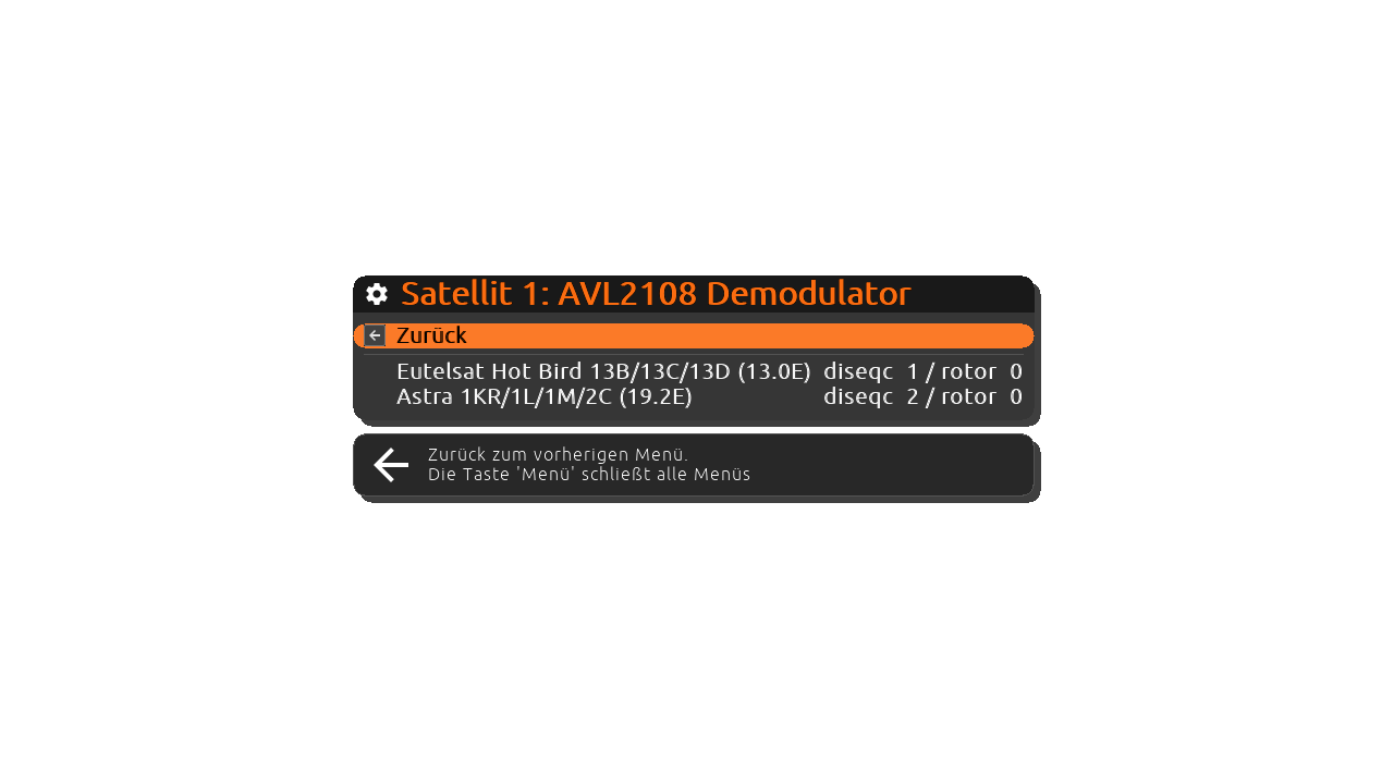

Re: Trinity duo Diseq Astra Hotbird funktioniert nicht !
Da brauchst nix umstellen, sondern nur richtig zuweisen
tuner-einstellung
sat-einstellung
lnb-einstellung
tuner-einstellung
sat-einstellung
lnb-einstellung

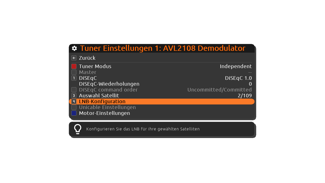

Hm , genau so ist es bei mir eingestellt.
Frage : wie wird den das diseq den sateliten in der senderliste zugeorndet ?
mein da mus doch wenn ich astra in der lnb konfiguration einstelle , und ich ein programm aus der senderliste wähle tageschau = astra = diseq 2 .
leider geht es nicht

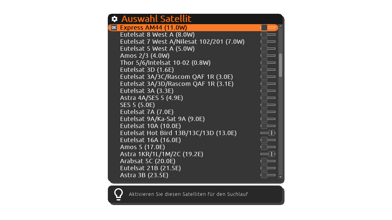

moin
Keine Ahnung warum das jetzt so nicht bei dir geht.
Nutze einen monobloc für Nevis, Link und HD51 mit diesen Einstellungen.
Hast du mal auf astra einen scan laufen lassen?

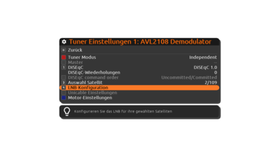

Wie oben im ersten Bild zu sehen:
Die DiSEqC-Wiederholung von 0 auf 2 stellen!
Wenn es funktioniert, dann auch noch mit 1 versuchen. Das geht (minimal) schneller...
Kleiner Tipp:
Nach Einstellungen in diesem Bereich ist ein Neustart empfehlenswert.
Kleiner Tipp:
