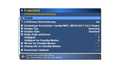

Hallo , habe das neue Nightly Image vom 30.09. geflasht und festgestellt das mein externes Samsung-Display nicht mitgestartet wurde ( nach dem Neustart ) ,
am 10.09. wurde am LCD4Linux etwas geändert wodurch man auch die Auswahl zwischen Pearl und Samsung einstellen kann ...
leider hatte ich trotzdem keinen Erfolg , das Display startet nicht ohne eine manuelle Änderung : musste die originale tmp durch die alte tmp vom vorigen Image vom 28.09. ersetzen - dann startete das Samsung-Display wieder ... :sunglasses:
anbei Foto

die displays und layouts heißen jetzt Samsung_displayxyz (Samsung_layoutxyz) bzw. Pearl_displayxyz (Pearl_layoutxyz).
wenn du eine eigene config verwendest, musst du das entsprechend anpassen.

du musst in deiner lcd4linux.conf die zeilen für die displays (bei dir 56, 70, 86) durch "Samsung_standard/standby/radio" und die layouts (zeile 943, 999, 1113) durch layout "Samsung_standard/standby/radio" ersetzen.
das sollte genügen. was anderes hab ich hier bei imr auch nicht geändert/angepasst, und es läuft. ;)

Hallo , habe es geändert , aber leider kein Start des Display , habe ich was vergessen ?
anbei die geänderte Datei

@imi8mm: ist das ein test, wann ich aufgebe?
du sollst das Display standard in Display Samsung_standard ändern.
die anderen werte, wie oben beschrieben, analog zu diesem schema.
ist das wirklich so schwer? nicht einfach ohne sinn und verstand meine textstelle aus dem post 1:1 in deine config kopieren... ;)

Ja , habe es jetzt richtig verstanden , mache sowas halt nicht jeden Tag wie andere User , habe die Änderungen auch verstanden ( 1:1 zu kopieren war unsinnig , ist nun klar ) ...
das Display hat nach der letzten Änderung auch sofort gestartet , danke nochmals , manchmal ist man halt auch blind ... :sunglasses:
