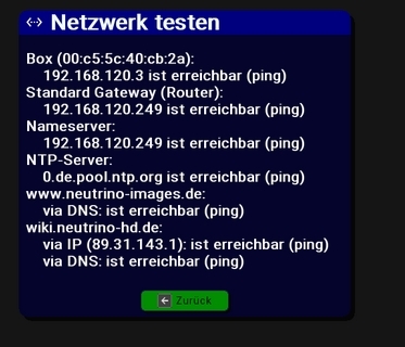

Die Netzwerkeinstellungen sind so schon ok (2 Fritzboxen im Netz), denn bis zum letzten Update lief alles wie gewohnt.
die angepassten Pfade für Backup usw. sind so gewollt und seit Jahren auch so eingerichtet (auch das Netzwerk)

Daraufhin habe ich mir hier die aktuelle Update.urls gezogen, entpackt und nach /var/etc/ gepackt, welche aber (nach Neustart) auch zu dem Fehler führte und führt.
Die Netzwerkeinstellungen sind allesamt in Ordnung, d.h. alle aufgeführten Server sind erreichbar.
