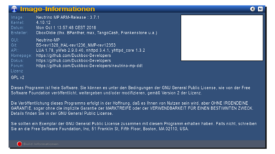

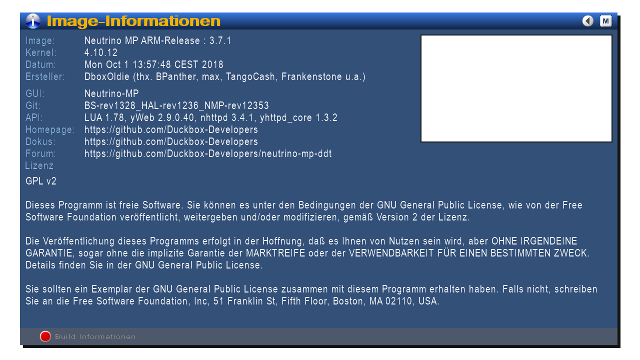

Habe gerade ein weiteres Neutrino Image in meine AX HD51 geflasht mit angestecktem LCD-Display , bin angenehm überrascht , mein SPF 75h funktioniert super ... :heart_eyes:
das Image ist von DDT siehe Foto
anbei auch passende lcd4linux.conf
ist auch nur als Hinweis zu verstehen

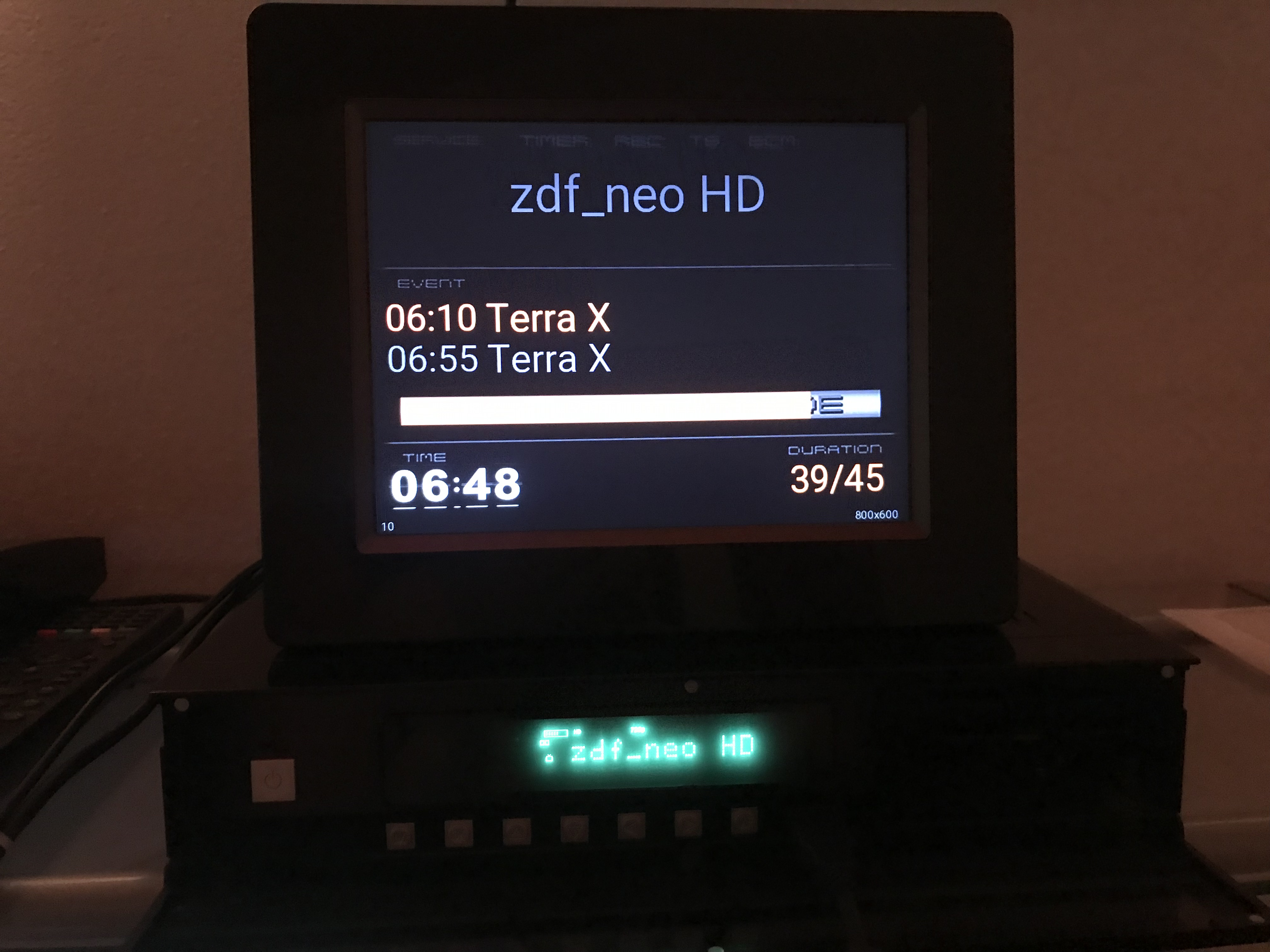

Hatte mit dem SPF 85 kurz ein Standbild von der 800x600 Anzeige auf dem Display aber dann nach Reboot seitdem nur die USB Info und keine NG lcd4linux Info Anzeige.
Das Pearl Display dagegen klappt einwandfrei nur ist das zu klein und nicht lesbar auf die Entfernung.
werde morgen Vormittag das Image auf Werkseinstellungen zurücksetzen und das neue vom 7.4 flashen und nochmal probieren.
Jemand mit SPF 85 hier bei dem es klappt wenn ja welche Firmware auf dem Display?
sollte man im lcd4linux Menü auf ein oder automatisch stellen?
Nullinga
Beiträge: 53
Registriert: Di 12. Apr 2016, 14:46
Re: LCD Display - evtl. EPG defekt ?
Beitrag von Nullinga »
irgendwas passte vorher nicht ... jetzt funktioniert es (reagiert zwar etwas langsamer als das Pearl aber ist OK)
hab jetzt NI vom 7.4.19 drauf und zuerst die Einstellungen gemacht für 800x600 (SPF 85) und dann erst das SPF angeschlossen.
Denke vorher passte irgendwas mit USB VendorID oder etwas anderes nicht
DANKE
