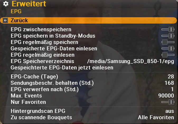

klappt es schneller wenn man EPG komplett deaktiviert (erweiterte Einstellungen)
Wo kann ich den deaktivieren?

kannst du das zufällig nebenbei live am TV beobachten, also wann genau im Log die lange Verzögerung auftaucht? Ich vermute diese Stelle hier im Log, nach dem Tuxtxt-Teil:
TuxTxt stopped service 17f2
TuxTXT pid: 27
TuxTxt: source demux 0
TuxTxt service started 27
TuxTxt running thread...(0027)
[sdt monitor] wakeup...
11:48:34.617 cnThread::shouldSleep first retry (1) -> restart demux
[SDT] section 0 last 0 tsid 0x271d onid 0xa606 -> use
27 Jan 11:48:36 ntpdate[9469]: adjust time server 77.37.6.59 offset 0.001157 sec
11:48:36.675 timeThread: Time set via NTP, going to sleep for 1800 seconds.
SDT: tid 271d onid a606
[sdt monitor] no changes.
11:48:45.045 cnThread::shouldSleep timed out after 11s -> going to sleep
11:48:45.065 cnThread: eit update filter, ch 0x271da6060516, current ver 0xff g
ot events 0 (not active)
[zapit.cpp:StartPlayBack:2229] standby 0 playing 0 forced 0
"timed out after 11s", das ist schon heftig, und legt wirklich die Vermutung nahe, dass da der sectionsd verzweifelt versucht Daten zu sammeln, welche garnicht da sind. Insofern sollte die epgfilter.xml wirklich Abhilfe schaffen können, afaik versucht der sectionsd dann nämlich erst garnix auf dem Sender...
Beiträge: 3235
Has thanked: 207 times
Re: Lange Umschaltzeiten bei Sendern ohne EPG
Der TV steht mit dem Receiver im anderen Zimmer.
Aber der Timeout fehler wird das mit Sicherheit sein.
Ich mach mal ein log bei einem anderen Sender ohne EPG wo das Problem nicht so extrem ist.

Nachtrag: ich wollte das jetzt mal mit der epgfilter.xml probieren. Ich habe die Datei mal gesucht (nachdem ich unter EPG Filter einen Filter für Favoriten + NoW/Next erstellt habe) aber wo wird die Datei abgelegt? im config verzeichnis ist sie nicht.
Wie müssten die Einträge aussehen für Sender die ich auschließen will, oder ist das selbsterklärend?
Beiträge: 1675
im zapit-Ordner.
edit: und den Wiki-Link hab ich dir doch schon oben gegeben. ;)
Beiträge: 3235
ups übersehen.
Aber der EPG Filter bringt leider überhaupt nichts was die Umschaltgeschwindigkeit angeht.
Ein Sender bekomme ich jetzt garnicht mehr zum laufen.

meine epgfilter.xml:
<epgfilter is_whitelist="1" except_current_next="1">
	<filter serviceID="0515" name="TV:Schwerin - CV" tsid="271d" onid="a606" blacklist="1"/>
	<filter serviceID="025C" name="FashionTV" tsid="2716" onid="a606" blacklist="1"/>
	<filter serviceID="0516" name="OK Schwerin - CV" tsid="271D" onid="a606" blacklist="1"/>
</epgfilter>
Beiträge: 1675
versuche es mal, wenn du das is_whitelist = "1" except_current_next = "1" weglässt, also so:
<epgfilter>
</epgfilter>
Beiträge: 920
Has thanked: 15 times
der Sinn war es doch jetzt die Sender vom EPD-Datensammeln auszuschliessen und zumindest testweise ebenfalls vom Anzeigen/Sammeln der Now&Net-Daten ?!
dann muss es auf jedenfall heissen:
<epgfilter is_whitelist="0" except_current_next="0">
also bei mir, wo die Sender deren EPG-Daten gesamelt werden sollen drin stehen, also eine Positiv-Liste heisst es eben:
und dort ist es wie gewünscht so, dass für alle Sender, auch die Sender welche nicht in der Whitelist stehen, Now&Next angezeit werden soll
- bi dir soll beides ja vermieden werden :)
