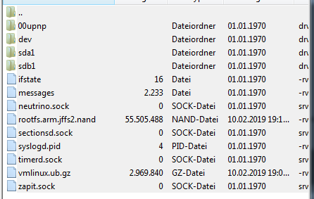

Hab ich nochmal runtergeladen und die beiden Dateien nach Anleitung in vmlinux..gz und rootfs...nand umbenannt und per Filezilla ins /tmp-Verzeichnis kopiert.
Im /tmp-Vereichnis werden aber keine Dateien angezeigt. Ich hab mal die env.bin hochgeladen. Die wird angezeigt.
Ich hab mal ein Screenshot vom Imnhalt des Verzeichnisses angehängt.

nimm das Image, dann steht es auch zur Auswahl zum Flashen :9mirz hat geschrieben: ↑So 10. Feb 2019, 16:25 du kannst dir das Image hier runterladen
viewtopic.php?f=26&t=36
http://www.neutrino-images.de/neutrino- ... del=apollo
PS: und nix dran umbenennen, einfach so als IMG-Datei nach Temp damit und übers Menü auswählen

So das hat jetzt funktioniert und das Image ist drauf.
Die HDD ist jetzt auch da und momentan mache ich einen Kanalsuchlauf.
Danke erstmal an alle Beteiligten.
