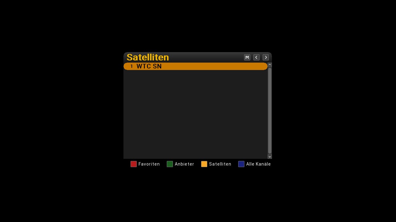

Mir ist gestern aufgefallen das es über die Standardmäßige Tasteneinstellung nicht mehr möglich ist den aktuell eingestellten TP anzuzeigen. Es öffnet sich mit der Sat Taste die Übersicht aller TV Sender.
Ich dachte zuerst meine Tastenbelegung wäre vom letzten flashen geändert worden, aber dort stand wie immer die Sat Taste für diese Übersicht.
Ich musste dann eine andere Taste dort einstellen. Eine Doppelbelegung, zumindest in den änderbaren Tastenbelegungen, gab es jedoch nicht.
Ich finde das jetzt nicht gerade Intuitiv gelöst, weil es keine Taste mehr gibt die man dafür "Sinnvollerweise" nutzen kann oder habt ihr da Vorschläge?
