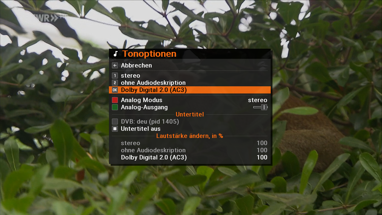

bei mir schalten sich die Untertitel immer wieder ein.
Unter Einstellungen Sprache habe ich Untertitel deaktiviert.
Und mit der Audio-Taste kann ich die Untertitel ausschalten aber beim Sender umschalten sind die Untertitel wieder da?
Bild Gruß Jogi

Hat er doch!
Warum die dann wieder wie im Bild eingeschaltet sind könnte eigentlich nur an einem "Geplatzten Image" liegen.

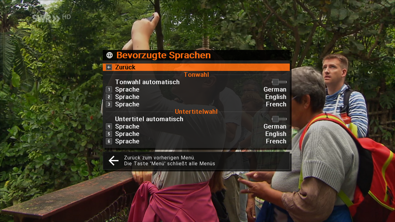

Welche Spracheinstellungen? Nach dem Start nach Stecker ziehen wurde die Audio.conf auch nicht neu angelegt. Wo muss ich da die Spracheinstellungen kontrollieren bzw. einstellen? Merke sprachlich im Moment kein Unterschied zu vorher.

mit Spracheinstellungen meinte ich die Auswahl der Audio-Sprachspuren dort unter der grünen Taste, aber da wir hier in D eher selten ne Fremdsprache wählen, wirst du vermutlich auch keinen Unterschied feststellen, ausser (ganz vllt) die Auswahl Analog-Audio/Dolby Digital.
