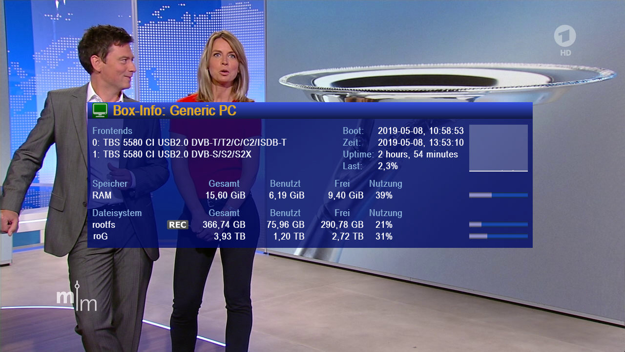

Wie hast Du das Neutrino erzeugt ?
OS des Rechners ?
Buildsystem ?
Neutrino-Source ?
Beiträge: 600
Re: Suche DVB Karte
Beitrag von satbaby »
Ich habe kein Kabel dvb-c deswegen habe ich nur dvb-s benutzt.
Neutrino baue ich jetzt mit Sven ni-generic, früher einfach ohne Build.
OS ist Gentoo, aber jede linux muss gehen.
Sourcen sind aus tuxbox, aber ni und tango Sourcen bauen auch, Duck sollte auch gehen.

Also so ganz korrekt ist es nicht was ich geschrieben habe.
Ich sehe das ni-libstb gstreamer braucht (wieso auch immer), ich nutze immer tuxbox-libstb.
Ich habe jetzt buildsystem bei tuxbox angepasst.
So sollte gehen:
git clone https://github.com/tuxbox-neutrino/build-generic-pc.git
cd build-generic-pc
make -j8 lua
make -j8 libdvbsi-git
make -j8 ffmpeg
make -j8 neutrino
