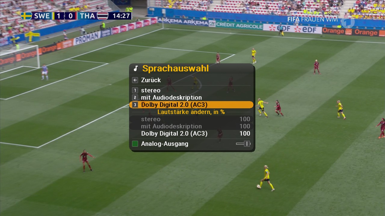

Warum werden mir eigentlich keine DVB Untertitel in Aufnahmen angeboten obwohl diese für Aufnahme aktiviert wurden und in der Sendung auch vorhanden sind.
Bei der Wiedergabe gibts keine Möglichkeit die Untertitel zu aktivieren (zumindest nicht über das Audiomenü, grüne Taste).

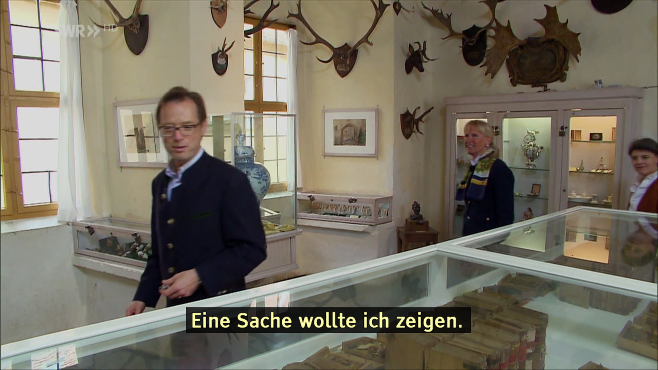

Nachtrag: habe mal eine Testaufnahme gemacht. Die Untertitel lassen sich zumindest mit VLC anzeigen.
Nur gibts im Receiver keine Möglichkeit dafür diese anzuzeigen.

Habe jetzt mal eine externe mkv mit Untertiteln auf die Box Festplatte gespielt (test5.mkv).
Dort wird mir mit der Subtaste wenigstens ein Menü eingeblendet welche Untertitel im File sind. Angezeigt werden aber keine.

Habe die SUB Taste probiert, und so geht es bei mir auch nicht.
Aber über die grüne Taste kann ich bei ARTE z.B. französische Untertitel auswählen, und die werden angezeigt.
