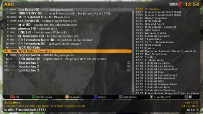

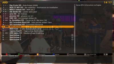

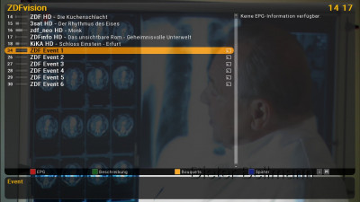

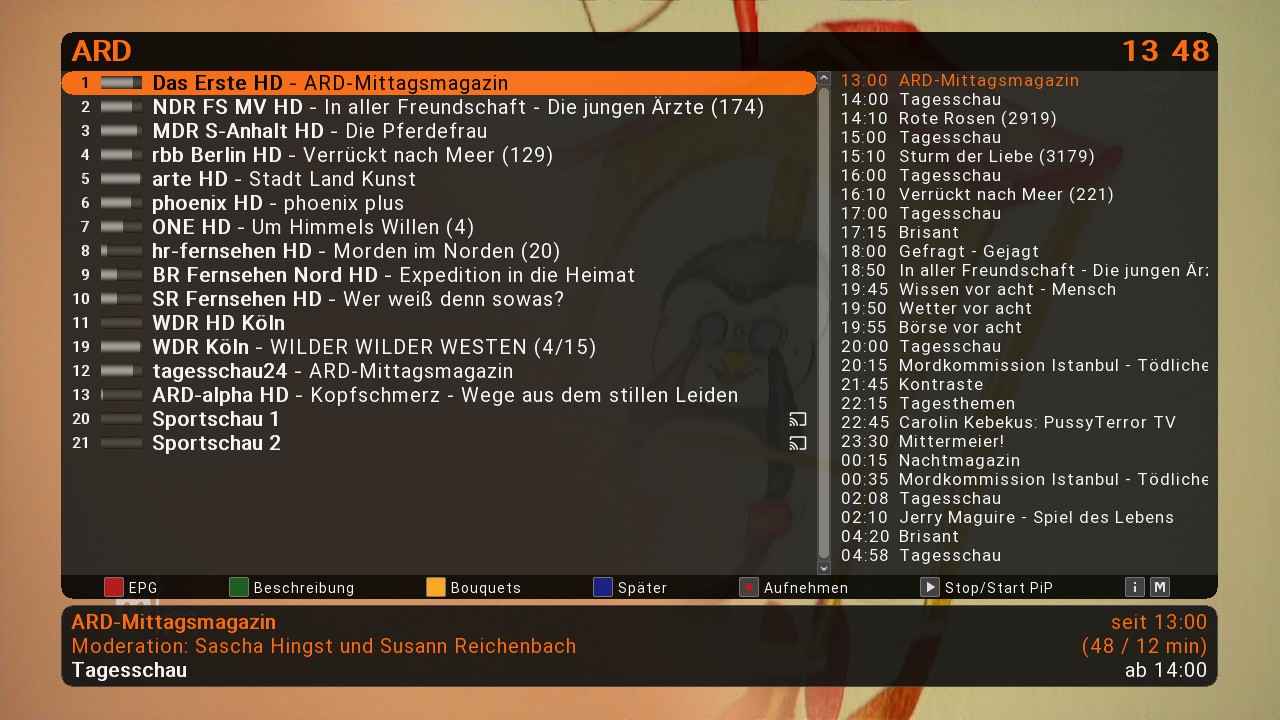

Seit einem kleinen Fauxpas (meinerseits) ist die Nummerierung meiner Favoritenliste zum Teil etwas durcheinander. Einige Sender sind nicht mehr mit einer durchgehenden Kanalnummer versehen. Beim Suchlauf habe ich die Funktion "Reset der Kanalnummern" aktiviert.
Was mich aber wundert das es nur einige Sender betrifft die aus der Reihe tanzen (und das nicht nur bei Internetsendern). Mir war so als wenn das früher nicht so war.
Ich habe das Problem sowohl auf der Zee2 als auch auf einer Neo2 (jedoch mit unterschiedlichen Durchnummerierungen).
Ich weiß auch das Sender die nur in der ubouquet.xml stehen aber nicht mehr in der WebTV_usr.xml Plätze reservieren, das ist aber nicht mein Problem.
Seht selbst:
Neo2 Hier tanzt nur die SD Version vom WDR aus der Reihe. (den nutze ich weil die HD Version hier im Kabel keinen EPG mehr hat)
Zee2 Hier sind dann auch die WebTV Sender ganz weit von der Numerierung entfernt. (bei der Neo sortieren die sich mit neu laden automatisch ein, das bringt bei der Zee2 nichts).

Wenn ein Favoriten-Eintrag (nur eine Referenz auf services.xml) kein Ziel mehr hat, z.B. nach einem Sendersuchlauf, entsteht eine "Leerstelle" in den Favoriten, weil die toten Referenzen nicht mehr angezeigt werden, deren Programmnummern aber weiterhin "mitgezählt" werden. Haupt-Gründe: Senderabschaltungen, Transponder-Änderungen, Senderverschiebungen, auch öfters Fremdsettings mit leicht anderen IDs/Frequenzen auf eigene ubouquets kopiert ...
Rufe mal ein Favoritenbouquet auf (=> Du siehst die Kanalliste mit den fehlende Nummern)
Drücke Menü > rot (Kontextmenü - Bouqueteditor)
Jetzt solltest Du auch die Referenz-Leichen sehen, die in der Darstellung die "Inaktiv"-Farbe besitzen.
Löschen kannst Du die dann direkt - Du bist ja im Editor-Mode - indem Du den Cursor auf den 'blassen' EIntrag stelltst und den dann mit rot > grün löschst.

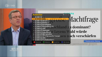

Janus hat geschrieben: Do 4. Jul 2019, 17:07
Deine Bilder scheinen aber nicht die Favoriten zu zeigen. Das sieht eher aus wie Provider-Bouquets.
Das ist schon meine Favoritenliste. ;) Die Providerliste hat so kryptische Zahlen in den eckigen Klammern vor dem Providernamen.
Die mit den ganz hohen Nummern sind im Providerbouquet (boquets.xml) idR die beim Scan gefundenen neuen Sender.
Nein, das sind WebTV Sender die ich per Bouqueteditor händisch in den Favoriten abgelegt habe.
Und referenzleichen habe ich keine drin, habe ich ja geschrieben das diese dann die Kanalnummern blockieren würden. Mir gehts um die komische Reihenfolge

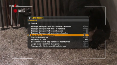

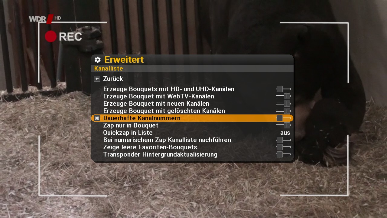

Dann schau mal unter
Menü > Einstellungen > Erweiterte EInstellungen > Kanalliste
ob Du vielleicht "Dauerhafte Kanalnummern" auf "ein" stehen hast.
(ein arbeitsforderndes Feature, dass man mit Vorsicht genießen sollte)
Apropos "kryptische Zahlen":
Das C steht für DVB C, die Zahl dahinter errechnet sich auch dem Offset für DVB-C (0xF00) und der Stelle Deines Kabelproviders in der cables.xml.
Für DVB-T ist das Offset 0xE10 und die Kennung T
und für DVB S wird die Kennung anhand der Ost/West - Position gebildet, z.B. E007.0 für Eutelsat 7 E und W000.8 für Thor 0.8 W.
Ich habe bei mir nur 'meinen' Kabelanbieter in der cables.xml und im Source die Berechnung der ausgegebenen "Position" auf hexadezimal umgestellt. Daraus ergibt sich bei mir [C F01 ] in der Anzeige der Liste.
Genauso bei meinen terrestrischen Bouquets [T E11 ].
Ist nicht ideal, weil die alphabetisch zwischen meinen E und W - Bouquets einsortiert werden, aber es sieht besser aus als z.B. [C384.1]!
Ich werde da mal ein Leerzeichn vor C und T einbauen. Dann stehen die hoffentlich zusammen am Beginn der Providerliste...

Janus hat geschrieben: Fr 5. Jul 2019, 10:09 Dann schau mal unter
Habs umgestellt, etwas besser ist es geworden, wenn auch nicht perfekt

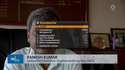

Hat doch nichts gebracht mit der Einstellung Dauerhafte Kanalnummern auf aus. Ich habe nur einen Sender verschoben, schon waren die Sportschau Sender Kanalnummern wieder 3 Stellig.

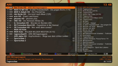

Hi Leute

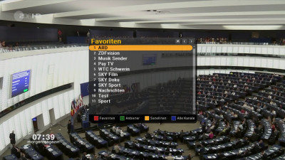

habe seit einiger Zeit das Problem das regelmäßig Sender verschwinden.
hier z.b. Sender 2 und 9 (geht auf den weiteren Seiten aber so weiter im Moment fehlen so etwa 8-9 Sender)
wenn ich jetzt im Bouquet > Menü > rot drücke = Bouqueteditor kommt folgendes
hier kann ich die grau hinterlegten andrücken und Sender gehen auch.
Des weiteren verschwinden öfter die Sendernahmen siehe Bilder Sender 7-8-9.
Oft (nicht immer) hilft ein Neustart oder Kanalliste neu laden. danach geht es wieder eine weile.
habe schon Sendersuchlauf (erneuern) durchlaufen lassen - hilft nix.
Hat jemand ne Idee wie ich das wieder dauerhaft hinbekomme ???
mfg für Eure Tipps

Hast du Kabel oder Sat ?
Mach hintergrundscan aus.
Findest unter menu->einstellungen->einstellungen.erweitert->kanalliste

Re: Numerierung der Favoriten
"erneuern" erneuert nur die Provider-Bouquets (bouquets.xml).
Deine Favoritenbouquets (ubouquets.xml) werden nicht erneuert.
Falls also Sender beim erneuten Suchlauf nicht mehr oder unter anderen Parametern gefunden werden, sind in den Favoriten "tote" Referenzen. Diese Referenzen ohne Ziel werden in der Favoriten-Kanalliste nicht mehr angezeigt aber bei der Initialisierung der Firmware noch mit'gezählt'.
Im Editiermodus für diese Bouquets werden die mit der Farbe für 'inaktiv' dargestellt.
Diese Einträge müssen in den Favoriten-Bouquets einzeln gelöscht und durch 'geänderte' Services aus dem aktuellen Bestand - oder durch alternative Sender bei komplett entfernten Services - ersetzt werden.
