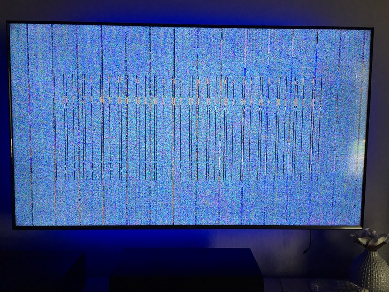

habe mir eine Tank (2xSat) zugelegt.
Habe das NI Image 3.40 aufgespielt und alles klappte wunderbar.
Nach ca. 30 Minuten hing die Box aufeinmal und nichts ging mehr. Habe die Box neu gestartet aber immer nach ca. 30 Minuten hängt die Box erneut.
Habe mal ein Foto gemacht.
Die beiden Tuner stehen auf Independet.
Image habe ich auch nochmal neu aufgespielt leider gleiches Problem.
Jemand eine Idee was ich falsch mache?

Re: Tank hängt sich nach ca. 30 Minuten auf
sieht nach Hardwarefehler aus.
Kannst das Netzteil mal tauschen, bzw. die 12 V unter Last messen.
Wenn eingebaute Festplatte, die mal abstecken und probieren
USB nix einstecken und probieren
Elko's im Gerät mal einer Sichtprüfung unterziehen, denn da hat CST Qualitätsmängel....
An der seriellen Buchse kann man den Log anzeigen...
Also Netzteil habe ich mal getauscht, Festplatte war keine drin, usb abgesteckt, mal immer nur einen Tuner versucht, deckel abgenommen und alle Bauteile mal gesichtet (nichts auffälliges). Leider immer noch das gleiche Problem. Wird wohl defekt sein die Box
Könnte CPU Kontaktfehler sein, schwierig bis garnicht reparabel.
Die CPU ist per Ball Grid Array verlötet, da hat wohl eine Lötstelle Kontaktfehler.
Hier mal die Technik wie die CPU verlötet ist:
https://de.wikipedia.org/wiki/Ball_Grid_Array
Dennoch wäre ein Bootlog fein.
Ich gehe mal davon aus das die CPU und weitere Chips, die mit dem genannten Lötverfahren zuerst auf die Platine kamen und dann die restliche Bestückung ein Automat durchführte, was zu meine Behauptung führt, das die Methode "Backofen" nicht helfen wird. Diverse Teile auf der Platine würden schmelzen bevor das Lot unter der CPU schmilzt. Also nicht daüber nachdenken.
müh dich nicht unnötig ab, der Fehler ist seit Jahren bekannt. Ich hatte davon 3 Boxen die das immer wieder machten. Eine davon habe ich noch, jedoch die läuft oft Wochenlang ohne Problem durch und dann bleibt sie oft nach 5 Minuten schon hängen.
Meine erste Tank macht es zum Glück nur ganz selten.
Ich habe da auch viel probiert, wie bessere CPU Kühlung jedoch der Fehler kommt ab und wann immer wieder vor.
Mit dem Image hat es NICHTS zu tun, habe da alle durchprobiert.
Das Netzteil hat damit auch nichts zu tun.
Trotzdem finde ich, dass es durch das ordentliche Anbringen des CPU-Kühlers besser geworden ist.
An meiner Test-TANK habe ich einen Kupferkühler samt Lüfter drauf und die bleibt nur mehr selten hängen.
Das ist ein Hardware-Fehler der bei der letzten Serie offenbar sehr verbreitet war. 3x Tank bestellt, 3x zurück, 2x Austausch die das jedoch auch machen.
Für eine Box habe ich das Geld zurück bekommen, da die über ein Jahr in Rep. war und ich die dann nicht mehr wollte.
Deswegen habe ich zum Schluss keine Tank mehr gekauft, denn das waren wahrscheinlich alles Rückläufer mit diesem Fehler.
Wenn du die Tank noch zurückgeben kannst, da mach das, oder lebe mit dem Fehler.
Konnte die Tank noch zurück geben.
Vielen Dank für eure Tipps.
