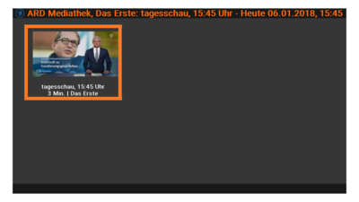

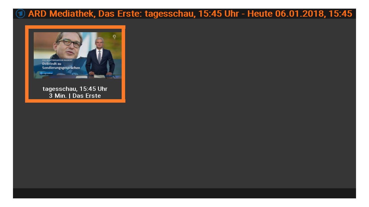

Deshalb hier also eine von mir angepasste Version, die hier wieder funktioniert:
Falls es Probleme gibt, dann bitte in Zeile 23 die Variable "debugmode" entsprechend abändern und das Log posten...
Ja, war bekannt.Ist da was bekannt.....

Re: [Plugin] ARD-Mediathek
Servus Don.....Don de Deckelwech hat geschrieben: ↑Sa 6. Jan 2018, 16:14
Funzt einwandfrei....
Thanks für schnelle Hilfe.....
