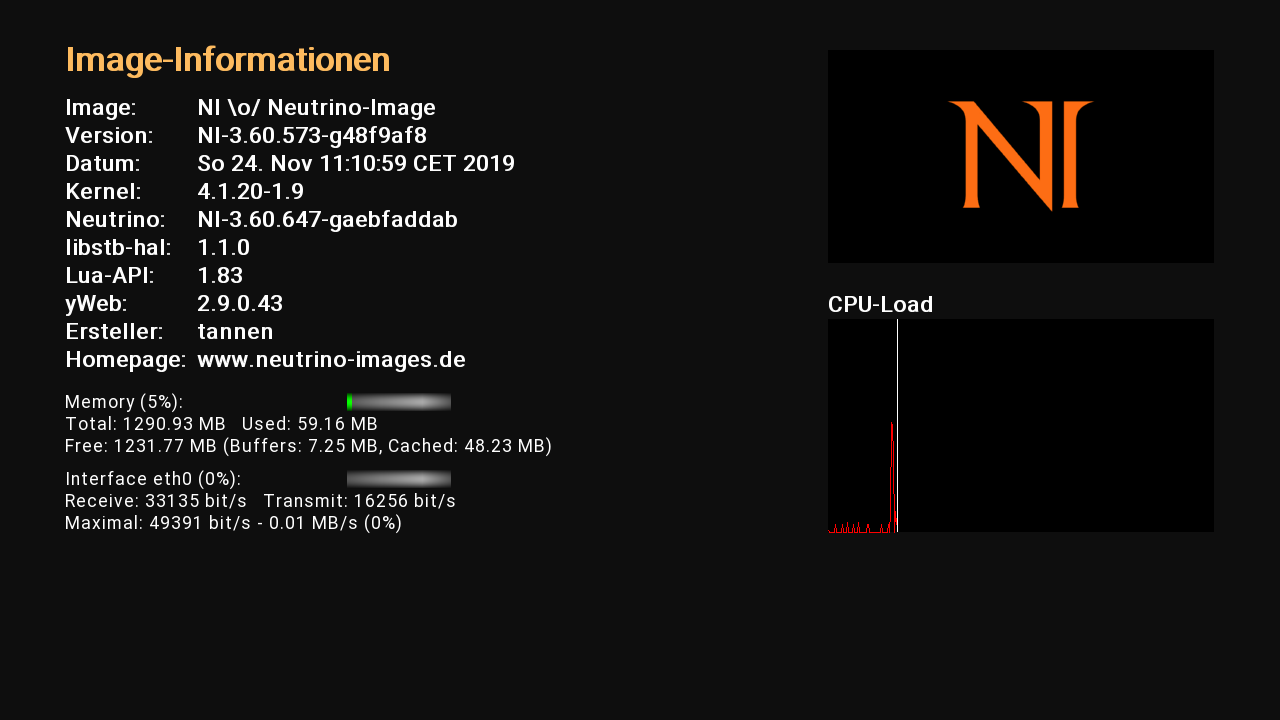

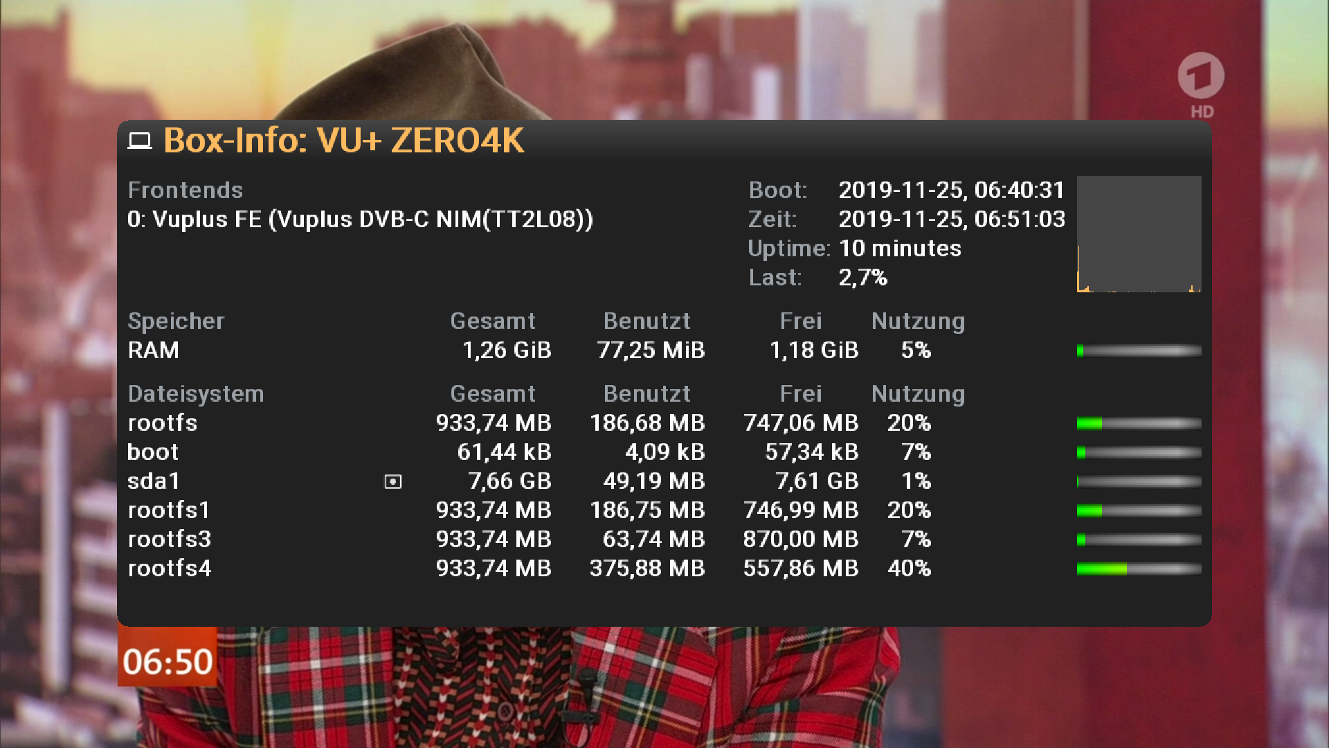

seit einigen Wochen bin ich im Besitz einer kleinen VU+ Zero 4K DVB-C welche mit einen selbst gebauten NI Image im Kabel von Unitymedia läuft und keinerlei Probleme macht.
hier ein paar Screenshots
an Plugins läuft also das was ich nutze alles ( Tuxwetter, NI-Fritz!Info Monitor, Fritz!Smart Home Info, Fred_Feuerstein NI-LogoUpdater, Kalender, Fahrplan, Lottozahlen )
