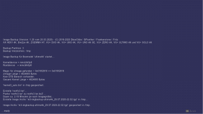

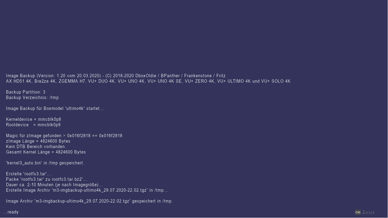

Re: Duo4K - NI-Buildsystem
imgbackup auf der HD51 => Okay (kernel und rootfs) auch über das UI
imgbackup auf der Duo4K => Nur Kernel --> identisch mit dem berichteten Ergebnis über UI
In beiden Fällen Partition 1 nach /tmp gesichert!
Im zip sind beide Logs:
ImgBakLogs.zip
(1.42 KiB) 436-mal heruntergeladen
Ich habe hier noch ein Log per setconsole und LogDetails="Informativ".
Das gibt aber nichts Weiteres her. Sind nur zusätzliche Ausgaben der Components drin.
Beiträge: 884
Been thanked: 63 times
Die Ausgabe zeigt, daß bzip2 bei der Duo4K nicht packen kann, der Rest sind Folgemeldungen. Versuche das Image mal auf HDD/Stick zu erstellen.
EDIT: Habs gerade nochmal getestet, funktioniert hier problemlos mit der Duo4K. Ist also irgendwas mit bzip2.
Na ja, ich habe dann mal weiter getestet.
Mit dem BPanther experimentell 18737 geht es auch nicht!
Allerdings nur dann nicht, wenn man es wie ich nach /tmp sichert.
(weil ich es am Testplatz sowieso auf den PC kopiere)
Ich habe unter dem oben genannten - aktiven - BP-Image alle 4 Partitionen auf den USB-Flash gesichert.
Das hat dann einwandfrei funktioniert. Genauso, wie bei dieser Vorgehensweise auch mit dem NI.
Der Fehler scheint dann eher an der neueren Einstellungsoberfläche in der Option für /tmp zu liegen.
Mein Verdacht: Die zweite "Aufforderung" mit wiederum /tmp zu beantworten, führt in Folge zu Verwirrung des Scripts.
Und das in beiden Images...

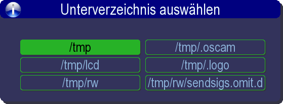

p.s.
In der Einstellungsoberfläche #2 tauchen auch "Dateien" auf, nicht nur Ziel-Verzeichnisse.
Dadurch wird das ein wenig unübersichtlich. Vielleicht auch fehleranfällig ?!?
Beiträge: 884
Nach /tmp kann man kein E2 sichern, das passt da garnicht rein. Mein Neutrino hingegen läßt sich auch nach /tmp sichern, ohne Probleme. Natürlich aber auch dabei nur immer ein Image aus Platzgründen, dann aus /tmp wieder entfernen und dann das nächste sichern.
Achja - und nein, es werden nur Verzeichnisse gelistet, keine Dateien.

Und hier die Auflistung von msgbox:
Na ja, wenn bei Dir .oscam und .logo Verzeichnisse sind und ein sendsigs.omit.d?? keine Datei würde ich Dir in diesem Fall recht geben. Bei mir waren es - in einem speziellen Backup-Verzeichnis - die "gepackten" Files, die ja irgendiwe auch Verzeichnisse darstellen, wenn man sie auspackt. Sind aber trotzdem kein Zielverzeichnis für Backups...
Und ein E2 in einem Multiboot-System über ein Neutrino-Script zu sichern würde mir wirklich nicht einfallen. Schon garnicht, damit dann einen Fehler zu melden ohne das zu erwähnen.
Bleibt mein gescheiterter Versuch, ein Neutrino-Image aus der aktuellen Multiboot-Partition nach /tmp(/tmp) zu sichern. Das geht bei mir leider nicht! Aber vielleicht habe ich hier ja auch wieder mal alten Strom...
Beiträge: 884
Genau deswegen habe ich den Telnetbefehl zuvor mit gezeigt, denn dort sieht man doch auch, daß es Verzeichnisse sind. Kann man sich aber auch mit dem MC anschauen wenn man mit Telnet nicht viel anfangen kann. sendsigs.omit.d ist ein Verzeichnis, unter /tmp/rw zu finden wie man auch im msgbox-Shot sieht.
Und nochmal wegen dem scheinbaren 2x /tmp. Das erste mal ist das eigentliche Verzeichnis was gewählt wird, das 2. mal ist in dem Fall nur die Bestätigung das man das direkt will und nicht noch weiter darunter eins wählen will. Es wird also somit nur /tmp letztlich übergeben und kein /tmp/tmp. Wäre das nämlich so, würde das Backup aufgrund des nicht vorhandenen Verzeichnisses direkt scheitern und nicht erst später beim ein- bzw. umpacken. Ansosnten wäre beim 2. mal ein Unterverzeichnis in /tmp noch wählbar bevor es dann direkt zum Backup geht.
Ein E2 kann man durchaus sichern, nur eben nicht in /tmp, aber auf Stick/HDD. Auch das klappt ohne Probleme, sowohl von E2 aus (da aber nur E2 selbst) oder auch von Neutrino aus (hier alle 4 Partitionen möglich). Ich würde allerdings E2 nur von Neutrino aus sichern, damit es keine Fehlermeldung beim Start von E2 gibt weil es noch lief und nicht korrekt beendet war. Diese Meldung sieht man auch, wenn man mit E2 selbst sichert und es wieder zurückspielt.
