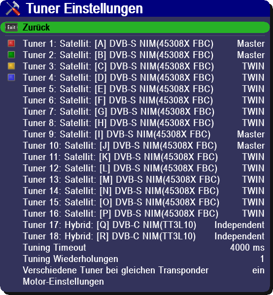

Re: VU Tunerbestückung
Prinzipiell gibt es zwei Tuner (Twin) mit entsprechend zwei Eingängen
Die firmieren unter Tuner A und Tuner B
Die FBC-Eigenschaften der übrigbleibenden 6 Tuner (C - H) werden unter Enigma anscheinend dynamisch zugeordnet.
Ich fürchte, Neutrino hat da noch keine allgemeingültige Regelung. Gelesen habe ich von Tuner A plus 3 weitere ( C, D, E ) und Tuner B plus drei weitere ( F, G, H ). Das ist unbestätigt.
Auf jeden Fall sind bei zwei Zuleitungen insgesamt nur zwei Bänder verwertbar. (Entweder 2 auf einer Satposition oder jeweils eins auf zwei Satpositionen)
Anders sieht das natürlich bei Unicable oder gar Jess aus. Hab ich aber nicht!
Ich habe bisher auch nur Tuner A und Tuner B konfiguriert.
Tuner A => Multischalter (Astra 1 > DiSEqC 1 und Hotbird > DiSEqC 2) und Motorschüssel über DiSEqC 3 plus USALS
Tuner B => Multischalter (Astra 1 > DiSEqC 1 und Hotbird > DiSEqC 2) und Dummy-Sat Astra 1+ (pos=191, ebenfalls > DiSEqC 1) für die explizite CI-Zuordnung des Sky+Cams
Die Services habe ich jeweils nur einmal gescannt. Der andere Tuner übernimmt die bei Bedarf aus der services.xml.
Soll heißen, die Motorsender gehen nur über Tuner A und die Sky+Cam-Sender kommen nur über Tuner B.
Also schön selektiv das Ganze. Wie beim Tank!
Tuner C bis H habe ich bisher inaktiv gestellt. Mehrfach-Aufnahmen darüber ungetestet, daher keine Aussage möglich.
Als zweiten Tuner habe ich einen DVC-FBC-Tuner mit ebenfalls 8 Möglichkeiten (Tuner I bis P)
Alle 8 Tuner habe ich auf UM gestellt und über Tuner I einmal gescannt.
Ist also wie UniCable!
Parallele Sachen habe ich da in der ersten halben Woche noch nicht getestet...
Unter Enigma
werden noch weitere Tuner-Modi angeboten ("wie Tuner XYZ", "gekoppelt mit") habe ich aber auch noch nicht probiert.
Unter Neutrino:
Die UM-Sender sind komplett gescannt, verweigern im Moment noch die Zusammenarbeit mit mir wichtigen Tools.
Die Sat-Sender werden nur unvollständig gescannt und mein CI (s.o.) tut auch nicht.
So gesehen habe ich den Leisungsumfang des Tank auf jeden Fall, im Zweifel mit Enigma.
Aber ich denke, unter Neutrino wird das dann auch so sein
Du kannst jedem Sat-Tuner so viele Satpositionen zuordnen, wie Du mit Deiner Empfangseinrichtung "schalten" kannst.
Mit DiSEqC 1.0 kannst Du zum Beispiel maximal 4 verschiedene Satpositionen schalten und wenn Du das bei jedem Deiner zwei Tuner so konfigurierst, kannst Du erstmal zwei Sender empfangen, egal von welchem der 4 Satelliten.
Hier mal meine frontend.conf vom Tank für die ersten beiden (Sat-) Tuner:
fe0_diseqcRepeats=2
fe0_diseqcType=4
fe0_diseqc_order=1
fe0_force_mode=0
fe0_highVoltage=1
fe0_lastSatellitePosition=0
fe0_master=0
fe0_mode=1
fe0_motorRotationSpeed=19
=> fe0_position_130=130,1,1,-1,0,0,9749,10599,11700,0,0,1
=> fe0_position_192=192,0,0,-1,0,0,9748,10598,11700,0,0,1
fe0_powered=0
fe0_rotor_swap=1
fe0_satellites=130,192
fe0_uni_pin=-1
fe0_uni_qrg=0
fe0_uni_scr=-1
fe0_use_usals=0
fe1_diseqcRepeats=2
fe1_diseqcType=4
fe1_diseqc_order=1
fe1_force_mode=0
fe1_highVoltage=1
fe1_lastSatellitePosition=0
fe1_master=0
fe1_mode=1
fe1_motorRotationSpeed=19
=> fe1_position_130=130,1,1,-1,0,0,9749,10599,11700,0,0,1
=> fe1_position_191=191,0,0,-1,0,0,9748,10598,11700,0,0,1
=> fe1_position_192=192,0,0,-1,0,0,9748,10598,11700,0,0,1
fe1_powered=0
fe1_rotor_swap=1
fe1_satellites=130,191,192
fe1_uni_pin=-1
fe1_uni_qrg=0
fe1_uni_scr=-1
fe1_use_usals=0
fe0 ist der erste Tuner, fe1 der zweite.
Die dort verfügbare Empfangseinrichtung besteht aus einer CAS90 mit zwei Kompakt-LNBs, ausgerichtet auf Astra 1 (DiSEqC=1) und Hotbird (DiSEqC=2)
Tuner 1 ist auf Astra1 und Hotbird konfiguriert, Tuner 2 zusätzlich auf einen Dummy-Satelliten Astra 1+ (ebenfalls DiSEqC=1, aber Position 191).
Über diese Trick17-Position lege ich die Bouquets für das Sky+Cam nur auf Tuner 2 fest, damit das nicht den sonstigen Betrieb (Streaming, weitere Karten) stört...
Vielleicht hilft Dir das weiter.
Die für die neuen VU+ - Receiver angebotenen S2X FBC-Twintuner stellen Dir insgesamt 8 Tuner zur Verfügung, bei denen aber auch nur 2 "Haupt"tuner konfiguriert werden. (Das sagt das "Twin" = zwei Zuleitungen)
Die zusätzlichen 6 "Sub"tuner können auf den von den beiden Haupttunern festgelegten 2 Bändern dann noch weitere Sender abgreifen.
Enigma ordnet die - je nach Anforderung - flexibel zu. Sagen die jedenfalls!
Wie Neutrino das dann macht, ist mir im Moment bei meiner Duo4K noch unklar.
Ich denke, dass das erstmal auf 4 zu 4 für jeden Haupttuner festgelegt ist/wird.
Die Konfiguration ist in beiden Fällen (Twin und FBC-Twin) identisch, nur bei den FBC-Tunern hast Du im Betrieb die Auswahl jeweils über das gesamte Band und bei den 'einfachen' nur über jeweils einen Transponder.
Fazit: Der S2X FBC-Twintuner ist (alleine) quasi eine Luxus-Version Deiner zwei Tuner in der HD51.
meine Box ist ebenfalls ne duo 4k. Dass es mit FBC tunern Probleme gibt, war mir ja klar, aber ich dachte, das wenigstens die 2 physischen Eingänge des FBC dual tuners separat funktionieren würden. Offensichtlich ist das aber nicht der Fall, wenn ich den epg Hintergrund aktiviere, friert alle 10 min das Bild ein
- BPanther
- Beiträge: 915
- Has thanked: 26 times
- Been thanked: 72 times
Das Problem der überlappenden Aufnahmen eines gleichen Senders ist KEIN FBC Tunerproblem, das tritt auch bei DUAL Tunern der VU+ auf, also selbst bei der alten DUO und DUO2.
Den EPG Hintergrundscan habe ich hier aktiviert auf der Ultimo4K (nur für ausgewählte Favoriten) und der funktioniert ohne Probleme, das ist auch auf den anderen VU+ Boxen das gleiche. Ich nutze Unicable 2 mit einem Sat, aber auch mit Motor, jeder Tuner mit eigener Frequenz, jeder Anschluß belegt per Verteiler. Warum sollte das auch nicht funktionieren? PiP funktioniert ja schließlich auch, und dabei werden auch die anderen Tuner angesprochen und verwendet. Was nicht funktioniert ist, wie eingangs erwähnt, sind überlappende Aufnahmen des gleichen Senders. Bei Aufnahmen von Sendern des gleichen Transponders braucht man nur die Option "verschiedene Tuner bei gleichem Transponder" aktivieren, was aber auch bekannt sein sollte, da schon oft genug geschrieben. Was spezielle Konfigs mit mehreren Sat oder Diseqc betrifft kann ich nichts zu sagen. Der EPG Scan funktioniert nur dann nicht, wenn eine Aufnahme läuft. Aber das ist normalerweise allgemein bekannt, da das schon zu DBox2 Zeiten so gemacht wurde um Störungen/Probleme zu vermeiden.
Also bei mir ist es definitiv so, dass das Bild in unregelmäßigen Abständen einfriert, sobald ich beide Eingänge des FBC twintuners und den epg Hintergrundscan aktiviere.
wenn ich den Hintergrundscan wieder deaktiviere, tritt das Problem reproduzierbar nicht mehr auf.
vielleicht habe ich ja auch was falsch konfiguriert.
ich habe die beiden Eingänge des FBC twin tuners jeweils auf "independent" gestellt und die anderen 6, quasi virtuellen tuner, auf "nicht genutzt". Das sollte doch so richtig sein!?
- BPanther
- Beiträge: 915

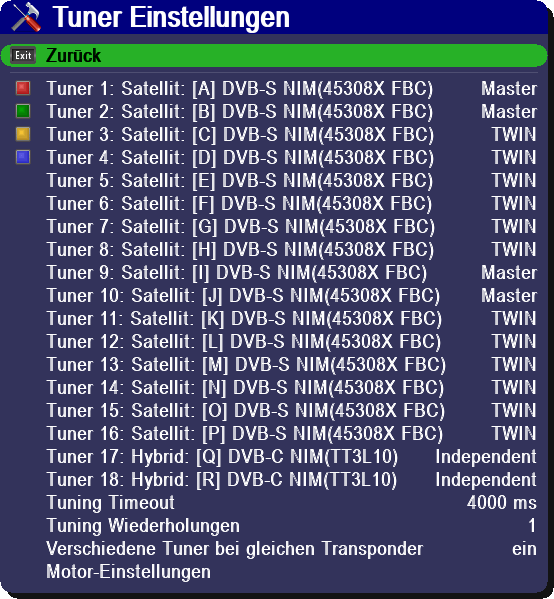

Ich habe die Tuner so eingestellt (Ultimo4K, aber entsprechend übertragbar auf andere), damit geht's hier:
Nachdem ich erst jetzt dazu gekommen bin, mich mal wieder mit der Problematik zu beschäftigen, kann ich vermelden, dass der Vorschlag von Janus geholfen hat.
Ich habe also echo -n 1 > /proc/stb/frontend/1/fbc_connect in meine rc.local eingetragen und seitdem friert das Bild nicht mehr ein, sobald ich den epg Hintergrund scan aktiviert habe.
ohne das keine chance, auch nicht mit der Tuner Konfiguration von bpanther... trotzdem danke dafür, hat mir auch weitergeholfen in sachen richtiger Konfiguration der tuner
