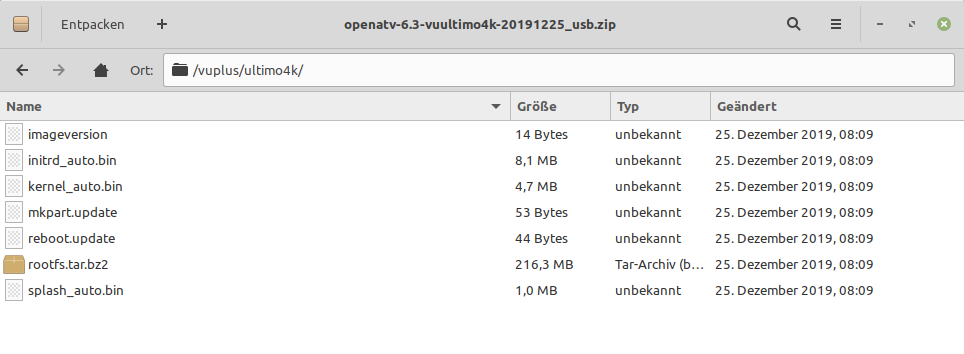

USB Stick erstellen mit den Ordnern /vuplus/ultimo4k/
da rein die Imagedaten von OAT
Box neustarten, Powerknopf festhalten bis Flashing im Display steht
Zumindest geht es so bei der Uno4KSE

Wichtig
Wer zurück auf den Single-Betrieb will, nimmt die Dateien des zu flashenden Images,
aber es muß beim ersten Umstellen auf Singleboot unbedingt die initrd_auto.bin von mir benutzt werden,
ansonsten wird das Image nicht starten, da der Startbereich noch falsch (auf Multiboot und nicht mehr existierender bzw. nun ungültiger Partition) eingestellt ist.
Erst danach kann man wie gewohnt ein Singleboot Image flashen mit den vom Image mitgelieferten Dateien.
Wichtig

ofgwrite -mx /tmp
x gibt die Partition 1 -4 an, wohin du flashen willst
