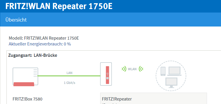

Danke Miky, wenn man weiß das man nach LAN-Brücke suchen muß, kann man das auch finden. :astonished:
OK somit ist der 1750E, 1200, 2400, 3000 als LAN-Brücke geeignet.

Habe ich selbst im Einsatz, war nur vorhin unterwegs.
