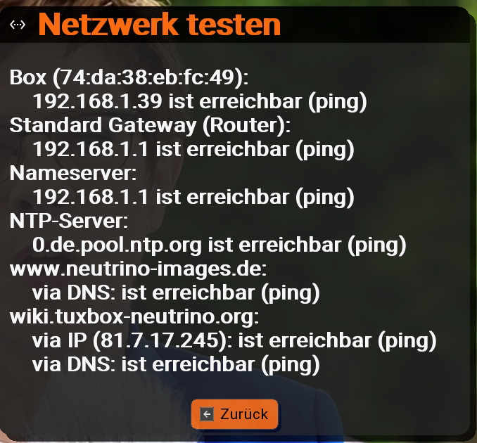

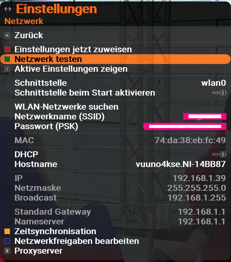

So....
Bei meiner Box funktioniert folgendes:
Die Datei pre-wlan0.sh unter /etc/network/ sichern und wie folgt ändern: Rechte habe ich auf 755 gesetzt
Dann habe ich nur unter Netzwerk
1. WLAN statt eth0 aktiviert,
2. das WLAN Netz herausgesucht,
3. WPA Key eingegeben,
4. Schnittstelle beim Start aktivieren auf ein
5. Einstellungen übernehmen
6. Einstellungen testen
Ping....
#!/bin/sh
. /etc/init.d/globals
SHOWINFO "Starting wlan0"
ifconfig eth0 down
/sbin/wpa_cli terminate
sleep 2
/sbin/wpa_supplicant -D wext -c /etc/wpa_supplicant.conf -B -i wlan0
sleep 8
Ping....
