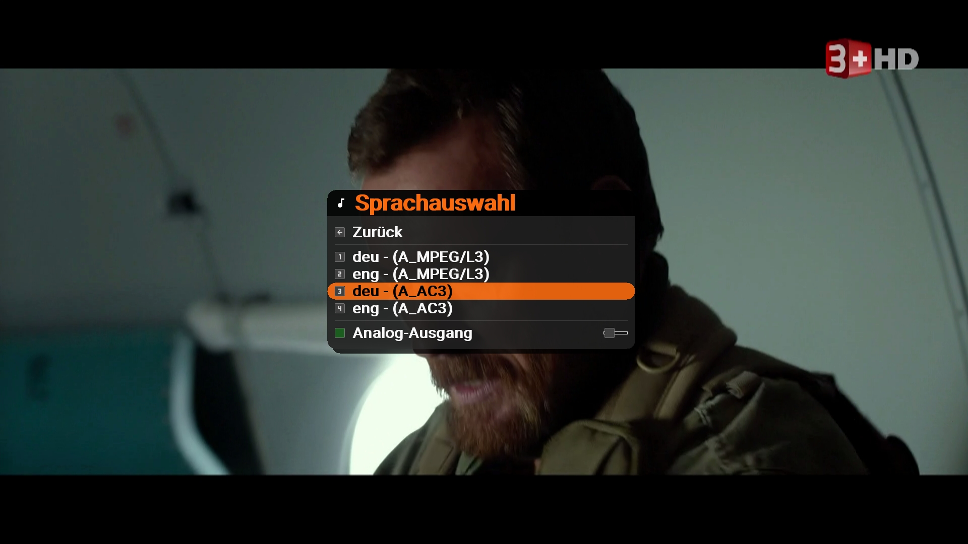

Mir ist gestern aufgefallen das die Einstellung der zuletzt genutzten Audiospur nicht mehr gespeichert wird (wenn man bevorzuge AC-3 deaktiviert).
Ich hatte mir gestern bei einem WebTV Sender mit 4 Audiotonspuren die deutsche Ac3 Tonspur eingestellt. (die von der Software nicht als solche priorisiert wird) und musste 3x im Film hin und herschalten da der Stream kurz abbrach.
Daraufhin wurde immer wieder die erste (MPEG-3) Audiotonspur gewählt. Ach das deaktivieren der Priorisierung von DD brachte nichts.
Bei TV Sendern funktioniert das Speichern der letzten Einstellung auch nicht (mehr). Aber da hatte ich auch immer "DD Unterkanal automatisch" aktiviert, was aber bei den WebTV Kanälen, die mir zur Verfügung stehen, nicht funktioniert, da ich vermute weil die Bezeichnung anders ist.
	<webtv genre="IPTV" title="3+HD" url="http://176.10.117.3:5000/play/a02i" description="e2tv" />

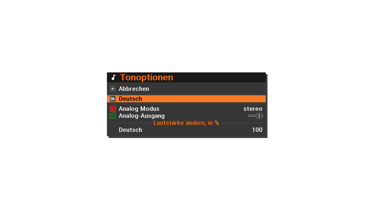

Egal auf welchem Sender ich die "nicht Ac3" Tonspur runterregel. Sie ist immer wieder auf 100.
Zumindest optisch ist es so. Sobald man aber anfängt den Wert zu verändern steigt die Lautstärke sofort an und regelt dann runter.
Die audio.conf enthält aber die eingetragenen Werte

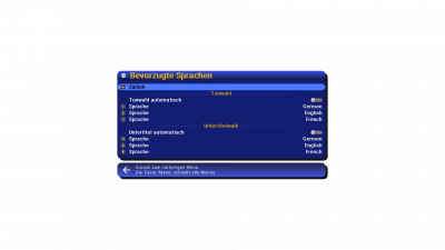

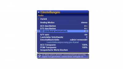

@gorcon
die einstellungen, welche in den angehängten screenshots zu sehen sind, beeinflussen auch die audiospur beim zappen ....
wenn die einstellungen wie im screenshot sind .....wird hier bei normalen satsendern (nicht stream) die gewählte audiospur beibehalten.
evtl. hilft das ja auch für deine streamsender.

Danke, hilft aber leider nicht bei Web TV Sendern.
