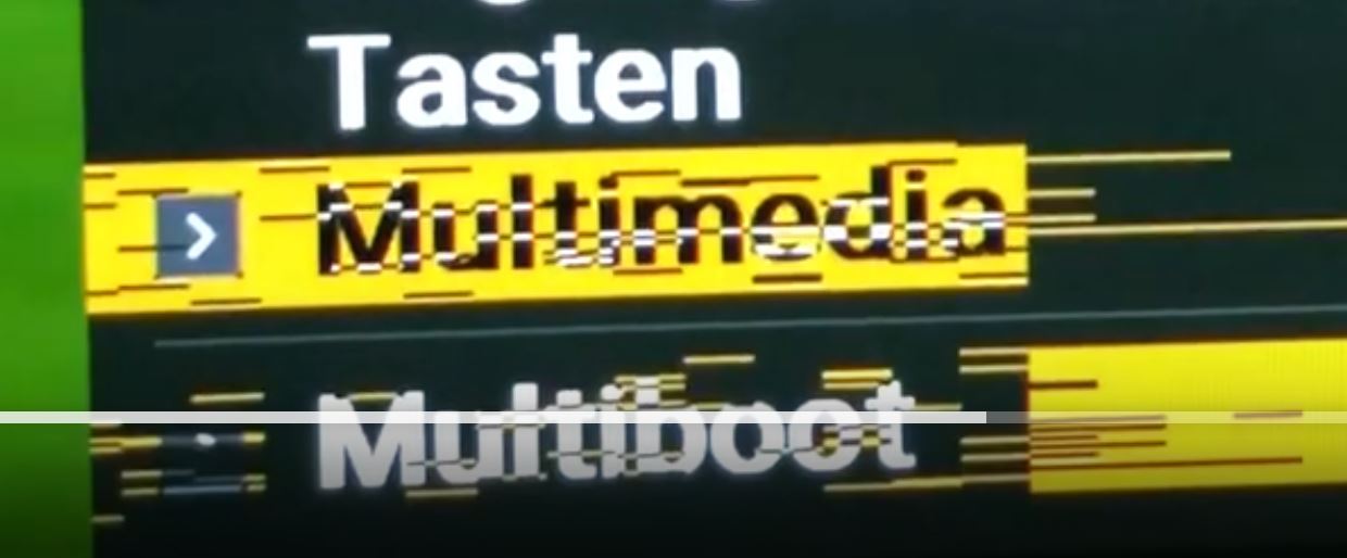

Das OSD zeigt ab und zu Aussetzer/Bildfehler beim scrollen durch die Menüs an.
Anbei ein Link zu einem Video (man beachte den Wechsel zwischen "Multimedia und Multiboot")
https://streamable.com/dw47v4
Zusätzlich anbei ein Screenshot:
Mögliche Ursache: Fehlende Hardwarenbeschleunigung / Weitere Analyse notwendig / Ist spätestens ab Version 4.00.126 zu 99% verschwunden -> Geschlossen

PS: Bug 001 liegt afaik an der fehlenden Hardwarebeschleunigung, die noch keiner implementiert hat. Freiwillige (mit entsprechendem Wissen) bitte vor! :) Das stört mich nämlich auch etwas, das sieht so "Beta" aus.

eine Frage zu BUG:1
es sieht so aus als ob direkt in den Framebuffer geschrieben wird ohne sync,
ist dem so ?

ice32 hat geschrieben: ↑Mo 15. Feb 2021, 17:25 @Don,
eine Frage zu BUG:1
ist dem so ?
Ist kein Bug, die hardware beschleunigung ist im NI ausgeschaltet. (LINK)
