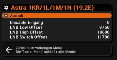

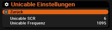

Also der LNB hat ID 1 mit 1210 MHz usw, dein Gerät fängt bei 0 an zu zählen - 0/1210, das nächste Gerät fängt bei 1 an - 1/1210.
Das ist beides ID 1.
Iss da was doppelt belegt, passieren komische Sachen. Z.b 3 1680 und 4 2040, wären bei passender Gerätekombi jeweils ID 4.
Dass ich keine doppelten Kanäle und Frequenzen vergebe, darauf habe ich geachtet und auch ein paar Kombis getestet. Momentan hat die Coolsteam SCR 6 (1095 MHz) und der 2. Tuner der Cooli SCR 7 (1140 MHz), der Fernseher SCR 3 (1680 MHz) und der neue Receiver SCR 15 (1610 MHz). Hab für die Coolstream die niedrigsten Frequenzen verwendet da hier die längsten Zuleitungen sind.
Das passt nicht zum Durline 6/1050 7/1095.
Wenn das der Menü Eintrag in der Tank ist dann passt das.( - 1)
Dann müssen die beiden anderen Geräte bei 1 anfangen zu zählen.

ja genau. Das waren die Einträge bei der Tank. Das hatte mich am Anfang auch verwirrt dass einige Geräte bei 0 anfangen und andere bei 1.
Die Tank fängt ja bei 0 an und der neue Receiver und der TV bei 1. Beim neuen Receiver kann man sogar den LNB auswählen und dann sind gleich die Freuqenzen hinterlegt.

von CanumaXX
die Werte vom LNB hatte ich alle auf default gelassen. Wo müsste ich denn das einstellen? Ist das der LNB Low Offset? Und die anderen Werte?
Hier mal neine Einstellungen:
Tuner 2:
Viele Grüße
Re: Problem mit Unicable und 2. Receiver
Verfasst: Do 25. Feb 2021, 22:18
von Frankenstone
Da ja in Neutrino leider solch eine Einstellung fehlt zwischen Universal LNB und Wideband zu wählen
wäre evtl. wichtiger dies in Neutrino zu impletieren.
Ich kann es leider nicht.
Du kannst versuchen die Offsets auf 10400 zu stellen und schauen ob es funktioniert.
Ob es dann klappt kann ich Dir nicht beantworten.
