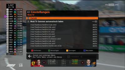

Re: Tank stürzt öfters ab
es ist ja alternativ auch möglich das automatische laden der xml-dateien abzustellen ...
siehe screenshot..
siehe screenshot..

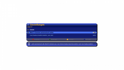

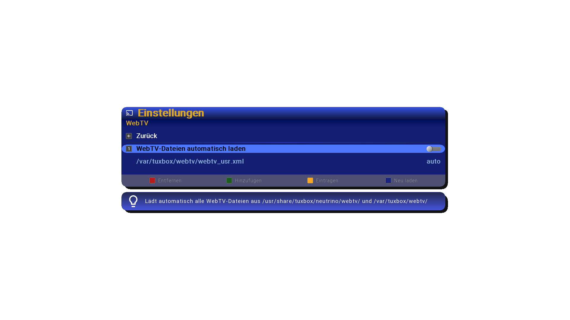

manuell laden wird vergessen bzw. man kann nicht wechseln oder löschen usw...
bei mir sieht das so aus
