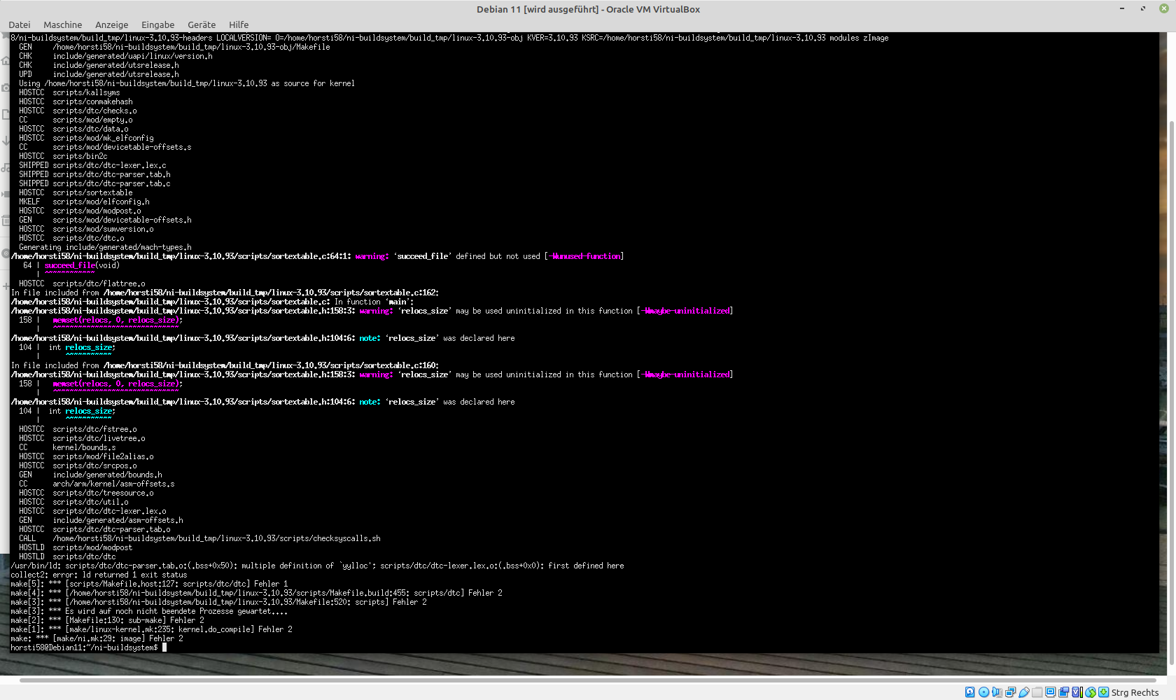

Beim Image-Bau sind folgende Fehler aufgetreten:
- ni-linux-kernel -> doppelte Definition von YYLTYPE yylloc
Das erste auftreten ist bei Zeile 42 -> /scripts/dtc/dtc-lexer.l
Das zweite auftreten ist bei Zeile 640 -> /scripts/dtc/dtc-lexer.lex.c_shipped
Als Beseitigung hilft die Zeile 640 auf extern YYLTYPE yylloc; zu ändern.

Ich bin jetzt seit einer Woche mit basteln und testen beschäftigt gewesen.
Bezüglich YYTYPE yylloc habe ich die Ursache insoweit gefunden,
das es an DEBIAN 11 liegt, genauer an dem jetzt benutzten gcc 10.
Ich verweise am besten auf folgende Liste:
https://lists.linaro.org/pipermail/linu ... 78818.html
Ab Verwendung des gcc 10 poppt dann der Ärger auf.
Das dort vorgeschlagene löschen der Deklaration von YYLTYPE yyylloc
funktioniert für Kernel 3.10.108 aber leider nicht.
Hilfe bringt Fix-coolstream-hd2-yylloc-linux-kernel.patch
der gegen remotes/origin/ni/linux-3.10.108 gemacht ist.
Bei mir lässt sich damit der Kernel ohne Probleme bauen und funktioniert dann auch.

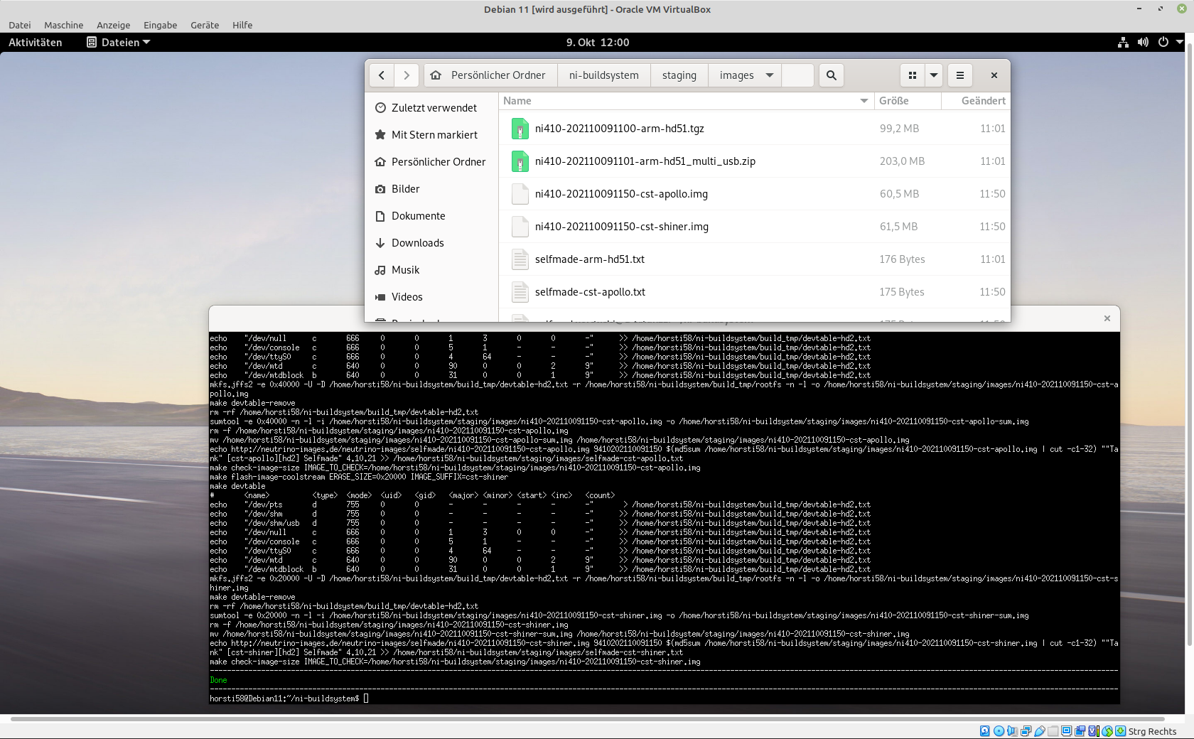

So, meine Stunde ist rum
Entwarnung, es baut jetzt ohne Abbrüche durch. Danke.

So, weil heute so ein schöner Tag ist, gleich noch weiter.
Ich komme manchmal auf Dumme Gedanken.
Die Mathematik kennt das Prinzip, Fehler pflanzen sich fort.
Übersetzt, wie hoch ist die Wahrscheinlichkeit das der gleiche Fehler mehrfach auftritt?
Kurz, ich war in Arbeitslaune und bin die Dateien im make Ordner von ni-buildsystem durchgegangen.
Mehrere Treffer mit gleichem Fehlerbild.
Bisher bekkant für mich:
Neu dazu gekommen:
Als Abstell-Massnahme habe ich das ganze wieder in einen neuen Patch gepackt,
Der beinhaltet auch den obrigen Patch für linux-kernel.mk.
Wieder der Hinweis, drängelt nicht. Was wird, das wird.
linux-kernel.mk
kernel.do_prepare_git
target-ffmpeg-coolstream.mk
ffmpeg
target-libs.mk
openthreads
rtmdump
target-tools.mk
streamripper
ofgwrite
